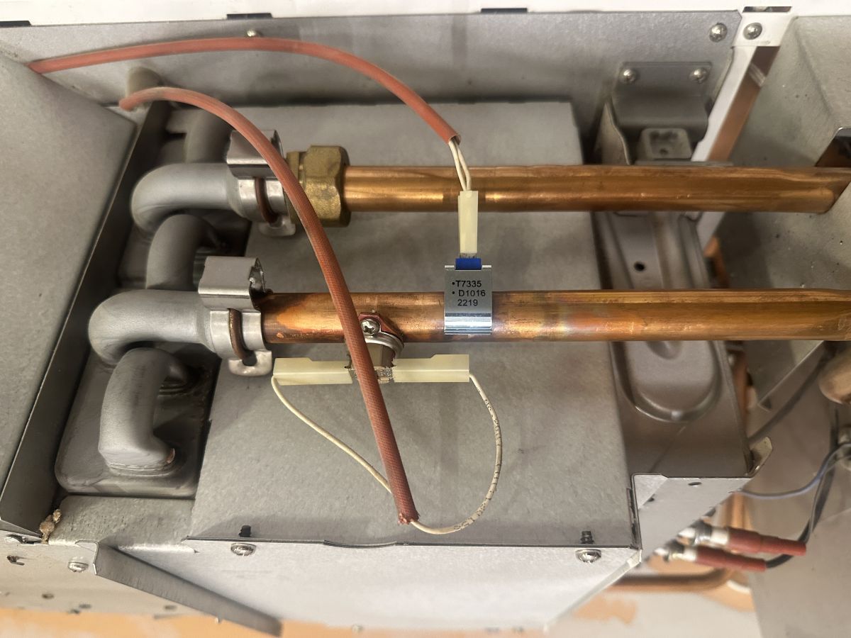

    Cześć. Problem z piecem gazowym Termet miniTerm Elegance: a mianowicie podczas odpalenia ogrzewania piec działa chwilę normalnie, po czym temperatura gwałtownie rośnie, coś zaczyna strzelać i wywala błąd E04 i E02. Po resecie czasami odpali normalnie, a czasami dopiero za którymś razem. Wymieniłem czujkę NTC i zastanawiamy się, czy może to wina tej, która zamontowana jest w rurce miedzianej, a nie tej nakładanej, tak doradził mi znajomy serwisant. Jak myślicie, co może być nie tak? Pozdro
    Zbliżenie na miedziane rurki z czujnikiem temperatury zamocowanym zaciskiem na piecu gazowym

    Pompa pracuje? Wymień kondensator rozruchowy pompy.

    >>21770458 Jestem laikiem w tym temacie i zapytam: czy gdyby pompa nie działała, to może odpalać raz tak, raz nie? Czy nie działałaby wcale? A ten kondensator: gdzie jest dokładnie i jak wygląda? Nie boję się takich prostych napraw, jak coś. 🫡

    >>21770481 Coś w tym jest, bo rano ma ciężko, by odpalić na „zimno”, ale spróbuję jeszcze wymienić ten kondensator. Dam znać, czy pomogło.

    >>21770458 Niestety wymiana kondensatora nie pomogła, dalej jest to samo.

    Sprawdź, czy napięcie dochodzi z elektroniki. Może przekaźnik na płycie.
