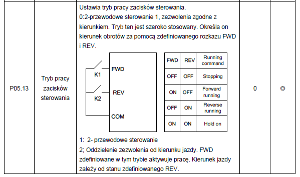

Dotyczy falownika Invt Goodrive 20 GD20-2R2G-4

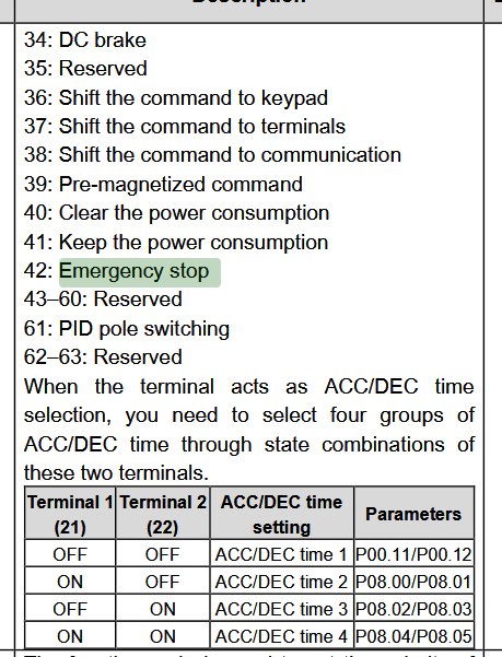

Czym się różni stan Stopping (oba wejścia otwarte) od Hold on (oba wejścia zwarte)? Potrzebuję sterować tym falownikiem, w taki sposób, że silnik zastaje wyhamowany w najkrótszym, możliwym czasie, czyli zewnętrzny układ sterujący ustawia wejścia falownika tak, że ten zatrzymuje silnik natychmiast.
