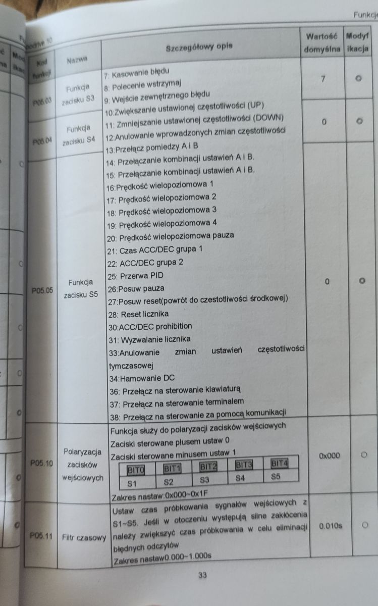

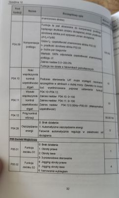

    Jestem w trakcie uruchamiania maszyny do wzdłużnego cięcia silnik napędowy do przesowu jest trujfazowy za pośrednictwem falownika. Sterowanie ma wyglądać w ten sposób że po naciśnięciu przycisku start silnik ma ruszyć w prawo a gdy dojedzie do krańcówki ma się zatrzymać i ruszyć w prawo aż do momentu napotkania drugiej krańcówki która ma go wyłączyć.
    Witam proszę o pomoc w ustawieniach ewentualnie w schemacie do uruchamiania falownika za pomocą impulsów (zwierania styków NO lub NC) na krótki czas około 1 sekundy w kolejności start obroty w prawo, start obrotów w lewo i stop.
    Obecne ustawienia to
    P05.01- 1 (obroty prawe). S1 - NO - GND
    P05.02- 2 (obroty lewe). S1 - NO - GND
    P05.03- 3 (3 przewodowe sterowanie) S3 - NO - GND
    P05.13- 0
    Obecnie silnik maszyny rusza po naciśnięciu startu lecz po jego puszczeniu odrazu się zatrzymuje tak samo po naciśnięciu krańcówki tylko w odwrotną stronę.

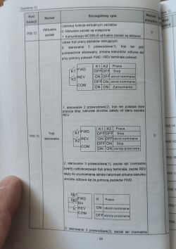

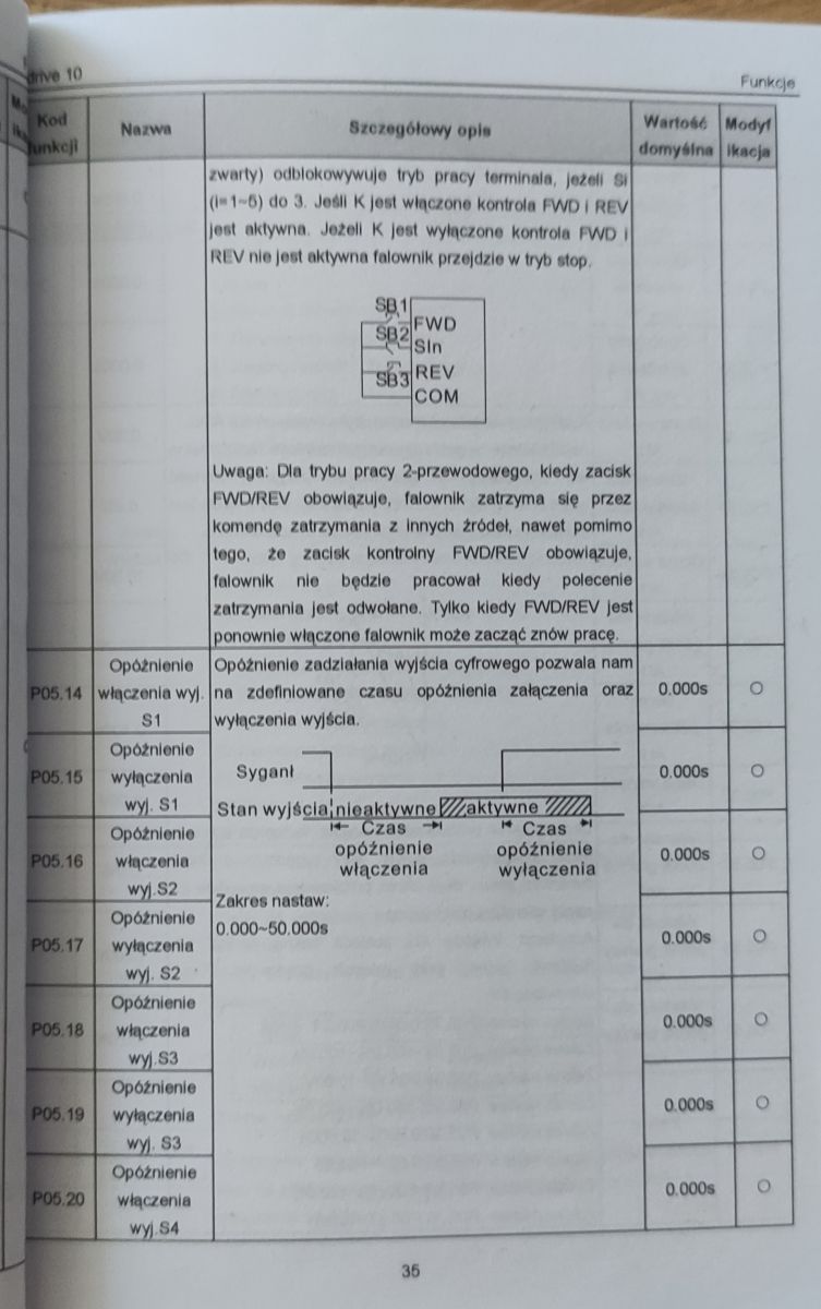

    Nie do końca, Szanowny Kolego bo istnieje możliwość sterowania falownika właśnie impulsami. To się nazywa ,,sterowanie trójprzewodowe", z użyciem np. monostablinych przycisków NO i NC, dla funkcji Run, Rev i Stop.

    Dołączam zdjęcia instrukcji niestety dla mnie jest mało zrozumiała Sterowanie silnikiem falownikiem invt Goodrive 10 - jak ustawić? Sterowanie silnikiem falownikiem invt Goodrive 10 - jak ustawić? Sterowanie silnikiem falownikiem invt Goodrive 10 - jak ustawić? Sterowanie silnikiem falownikiem invt Goodrive 10 - jak ustawić?

    Sterowanie trojprzewodowe chyba nie jest dostępne w falowniku IINVT.

    Wykorzystując tą funkcję pracy na przełącznikach monostabilnych gdy silnik będzie pracować w prawo a otrzyma sygnał na pracę w przeciwnym kierunku to zatrzyma się i uruchomi tak jak bym chciał czy musi być przed zmianą obrotów Stop?

    Niestety. Ale oba kontakty NC połączone szeregowo w wył. krańcowych mogą realizować tą funkcję.

    Inaczej, więc pisałem o przekaźniku czasowym. Otwierasz na krotko stop, silnik się zatrzymuje w/g nastawy rampy hamowania, stop musisz zewrzeć na nowo i wtedy impulsem rev ma ruszyć do tyłu.
