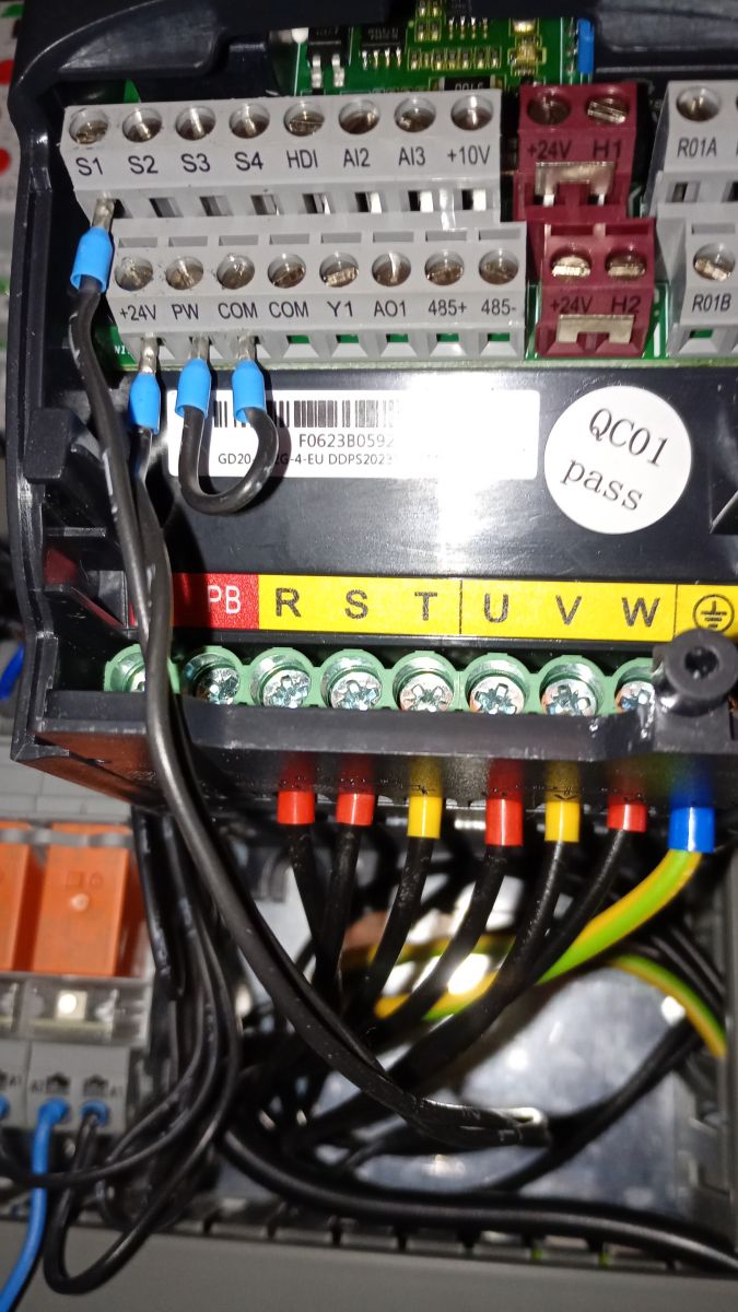

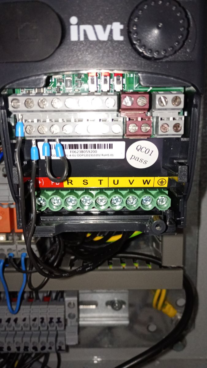

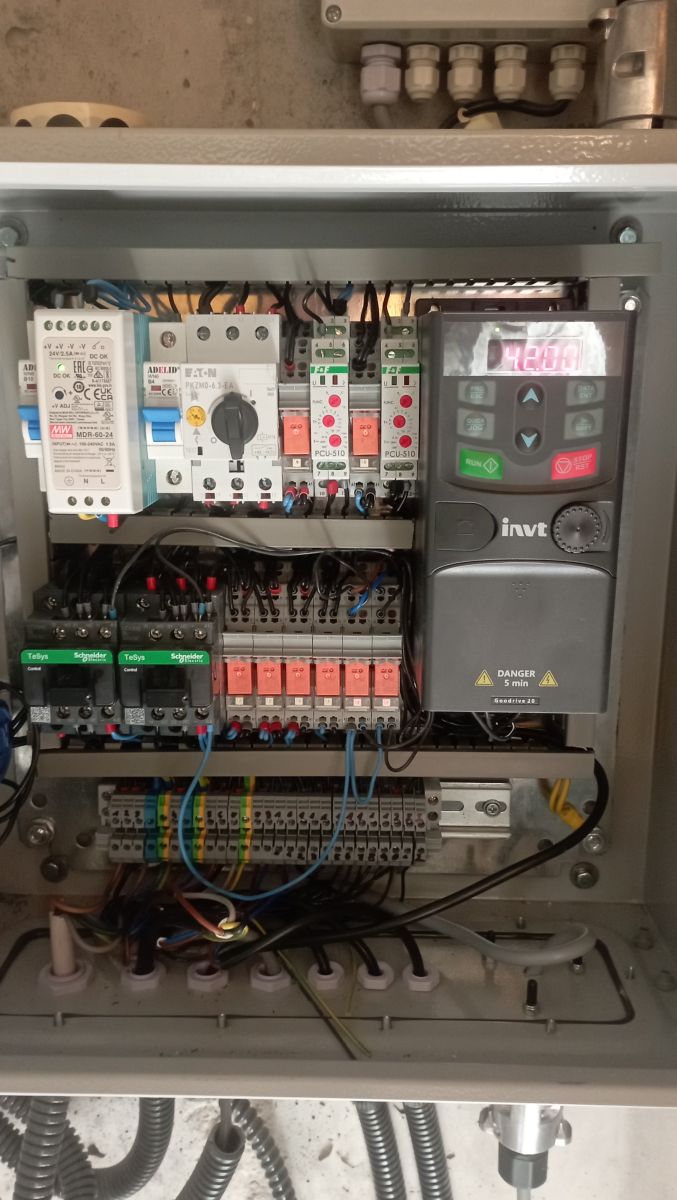

Falownik Invt Goodrive 20 GD20-2R2G-4 – jak sterowany jest kierunek obrotów jednym przewodem?
bednarus3 04 Gru 2025 08:03 387 19
✨ Falownik Invt Goodrive 20 GD20-2R2G-4 steruje kierunkiem obrotów silnika napędzającego wózek za pomocą pojedynczego przewodu sygnałowego podłączonego do wejścia S1. Sygnał ten pochodzi prawdopodobnie z przełącznika lub czujników krańcowych, które zatrzymują wózek na końcach toru i po krótkim czasie powodują zmianę kierunku obrotów. W praktyce zmiana kierunku jest realizowana przez styczniki, do których doprowadzone są wyjścia falownika, co jest rozwiązaniem nieoptymalnym i utrudnia integrację z docelowym sterownikiem PLC, który został zaprogramowany na sterowanie dwuprzewodowe. Falownik posiada wbudowany prosty PLC oraz funkcję STO (Safe Torque Off). Konieczne jest przeprogramowanie falownika i dostosowanie układu sterowania, aby współpracował z PLC, eliminując przekaźniki i styczniki do zmiany kierunku, co poprawi bezpieczeństwo i funkcjonalność systemu. Obecna konstrukcja jest krytykowana za brak typowych zabezpieczeń, nieczytelność okablowania oraz nieodpowiednią wentylację szafy sterowniczej.
