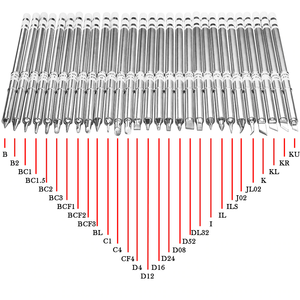

    Nie zapomnij o bardzo istotnej rzeczy. O komplecie grotów z różnymi końcówkami, bo nie ma jakiegoś jednego grota "do wszystkiego".
    A w systemie T12 ogromną jego zaletą jest to że łatwo i szybko się je wymienia podczas pracy.
    Jest spory wybór typów podstawowych:
    Zestaw grotów T12 z opisanymi oznaczeniami poszczególnych typów grotów lutowniczych.
    ale o ile lutownicą nie robi się seryjnej produkcji, to moim zdaniem można konieczny minimalny zestaw skompletować według kategorii: ostry, cienki do drobnego SMD (np. IL), średni do elektrotechniki i klasycznych płytek przewlekanych (np. D24) oraz jakiś wydajny grot z dużą powierzchnią przyłożenia do lutów "ciężkich" (np. D52 czy C4). Niektórzy też cenią sobie groty nożowe (np. K, KR, KU) do wielonóżkowych SMD.
    Oczywiście to tylko propozycja bo w miarę zapoznawania się z narzędziem i zależnie od zakresu robót optymalny zestaw może być inny.
    Groty T12 najtaniej jest kupować prosto od Chińczyka. Przykładowo teraz na Aliexpress, w trybie ofert łączonych te typy podstawowe chodzą gdzieś po 6-8zł z darmową, w miarę szybką (półtora, dwa tygodnie) przesyłką na paczkomat.

    Przy czym do większości prac można sobie poradzić spokojnie grotami BC1, C4, D24, reszta to bardziej kosmetyka jak ktoś bardziej ceni wygodę niż hajs. Choć JL02 czy KL mocno ułatwia życie przy SMD.

    Jestem tego samego zdania i praktycznie wszystkie typowe prace można wykonać zestawem czterech czy pięciu odpowiednio dobranych grotów. No i zdecydowanie warto skoncentrować się na wyborze zestawu dobrych akcesoriów niezbędnych przy tego typu pracach. Paradoksalnie, to one będą w większym stopniu decydowały o jakości i komforcie pracy niż różnice pomiędzy stacją firmy "X" czy "Y". Co ważne, nie należy też zapominać o własnym zdrowiu. Przy lutowaniu okazjonalnym da się wiele problemów załatwić prowizorycznie i uniknąć większych inwestycji. Ale przy częstym lutowaniu zakup (na przykład) odpowiedniego wyciągu z pochłaniaczem czy dobrego oświetlenia to już po prostu must have ;-)
