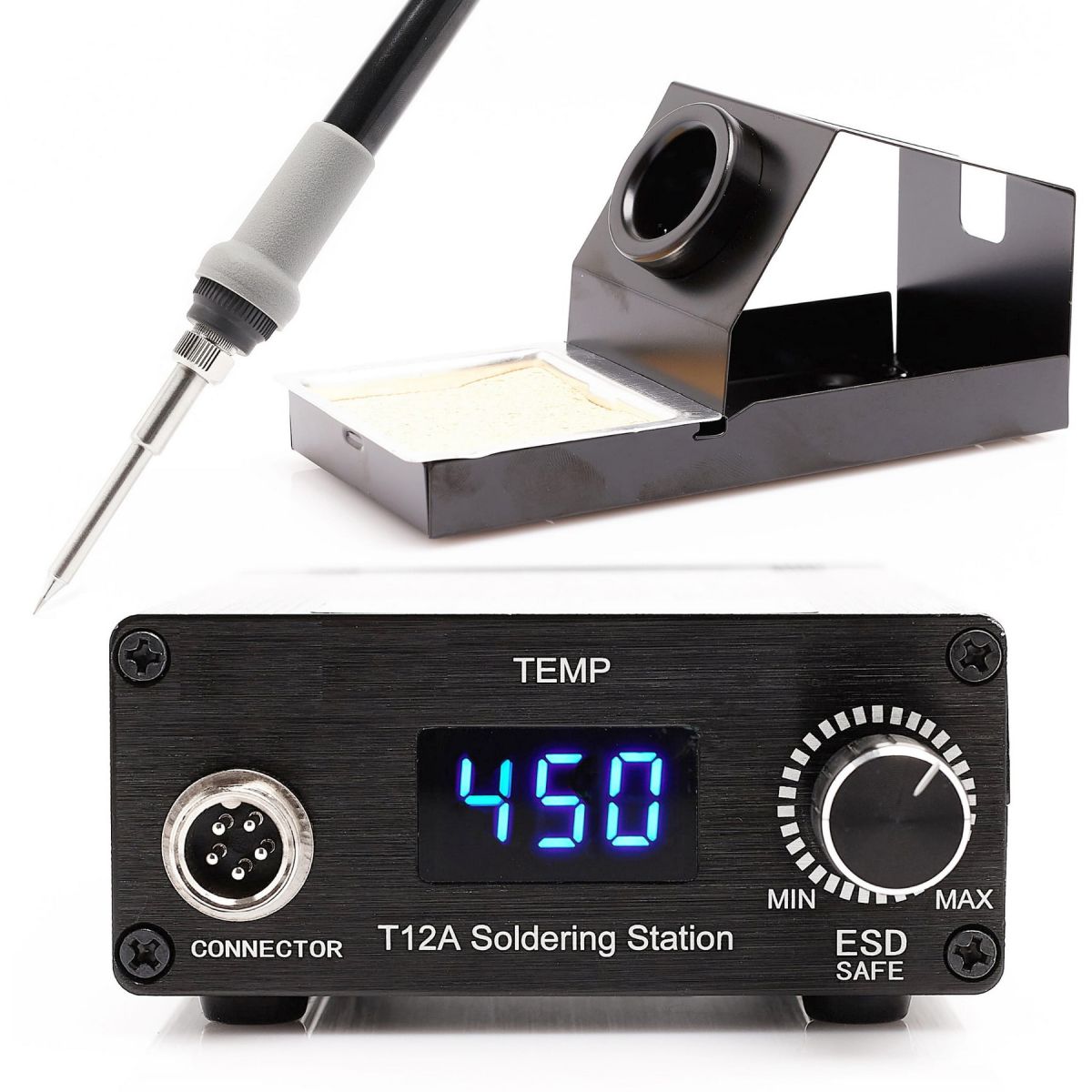

Jaką stację lutowniczą kolbową z regulacją temperatury wybrać do precyzyjnych prac elektronicznych w budżecie do 200 zł?
Najrozsądniej w tym budżecie szukać stacji na groty T12, np. Yato YT-82461/YT-82462, Techrebal T12A albo OSS TEAM T12D, bo takie zestawy zwykle mieszczą się około 150 zł i dają lepszy komfort pracy niż sama kolba z regulacją temperatury [#21773257] [#21773763] [#21780477] Dla Yato YT-82462 padła opinia, że to całkiem przyzwoita stacja w tym segmencie, choć ma plastikową obudowę, mniej wygodny panel i dla części osób mniej wygodne gniazdo kolby [#21779164] Do SMD i THT taka stacja się nada, ale kluczowy jest dobór grotów: polecano m.in. T12-KU, T12-JS02/JL02, D24, C4, D52 oraz groty nożowe do wielonóżkowych układów [#21780002] [#21781236] Warto też zwrócić uwagę na jakość kolby, długość przewodu, izolację i funkcję automatycznego wyłączania po odłożeniu, bo to wpływa na wygodę i zużycie sprzętu [#21779576] [#21779998] Jeśli możesz dołożyć ponad 200 zł, system C245 daje większy komfort pracy, ale groty są droższe i niektóre oferty z dostawą w tydzień wychodzą już około 270 zł [#21779775] [#21780044]
Poszukiwano lutownicy kolbowej z regulacją temperatury do precyzyjnych prac elektronicznych, mieszczącej się w budżecie do 200 zł. Zalecano wybór cyfrowej stacji lutowniczej z kolbą zasilaną niskim napięciem, najlepiej w standardzie grotów T12, co zapewnia stabilne utrzymanie temperatury, bezpieczeństwo ESD oraz łatwą wymianę grotów. Wskazano, że takie stacje są dostępne w Polsce w cenie około 150 zł. Podano przykłady modeli z serii Yato, m.in. YT-82461 i YT-82462, które oferują moc 75 W, wyświetlacz LED/LCD oraz funkcje takie jak autosleep. Omówiono wady modelu Yato YT-82462, m.in. plastikową obudowę podatną na przypalenia, mniej wygodny panel sterowania i umiejscowienie gniazda kolby. Mimo to uznano go za przyzwoity wybór w tym przedziale cenowym. Zaproponowano także lokalnie dostępną stację Techrebal T12A o podobnych parametrach. Podkreślono konieczność dokupienia dodatkowych grotów i akcesoriów do precyzyjnych prac.
