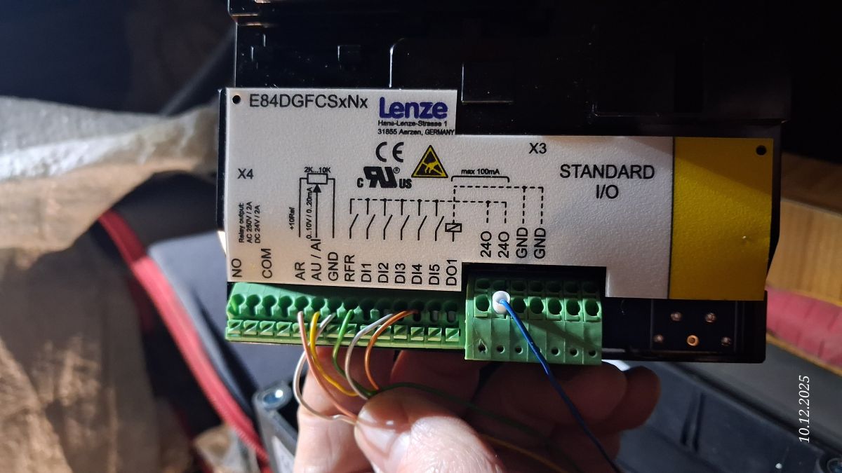

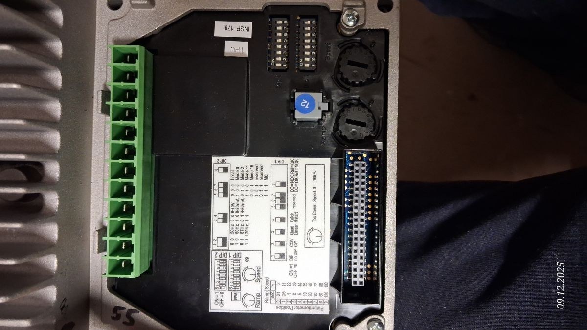

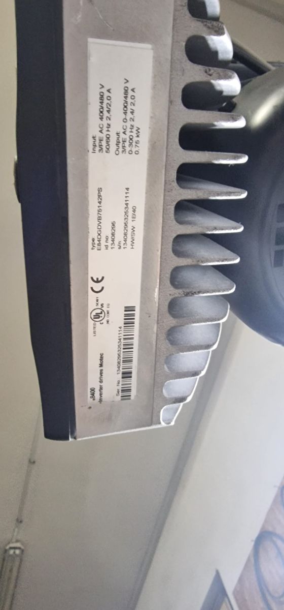

    Mam problem z falownikiem wiertarki Lenze Motec 8400 - kontrolka świeci na zielono, ale silnik nie rusza.
    Sam silnik podpięty do sieci działa - gdzie szukać przyczyny?
    Może w ustawieniach falownika. Po dip-switchach widać że raczej nie jest przygotowany do pracy lokalnej.
    To jest fabryczne wyposażenie tej wiertarki czy po prostu coś sobie budujesz?

    Wiertarka fabrycznie nowa - ale od początku nie działała.

    Dioda led świecąca na zielono informuje, że falownik jest odblokowany i gotów do uruchomienia sygnałem start. Zakładając, że jest to fabrycznie dobrany falownik do tego urządzenia a nie jakiś przypadkowy "przeszczep" (bo na przykład oryginalny się zepsuł i ktoś zamontował to co miał) to sprawdził bym czy podłączone krańcówki i wyłączniki istniejące w instalacji urządzenia są sprawne, oraz drożność przewodów połączeniowych. Widzę że sprawdzałeś wyłączniki i krańcówki, pozostają przewody i ewentualnie prawidłowość ich podłączenia.
    Nie wiemy na razie w jaki sposób ów falownik w tej aplikacji pracuje oraz w jaki sposób jest sterowany czy jest to tylko praca w jednym kierunku, czy napędza tylko wrzeciono czy może dodatkowo jakieś posuwy, czy jest regulacja obrotów i w jaki sposób (potencjometr czy jakiś zadajnik 0-10, lub po RS/ProfiBus przez jakiś sterownik)... Wiele niewiadomych.

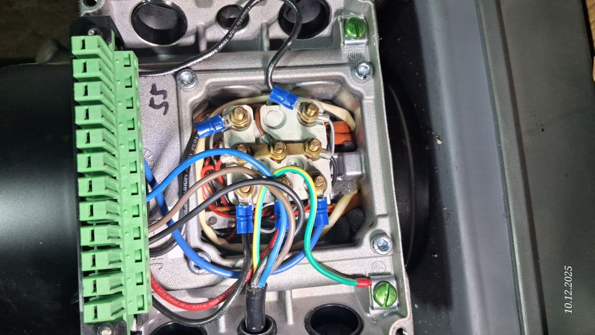

    Na zdjęciach brakuje też istotnego elementu, tzw Communication unit - plastikowa ramka ze złączami pomiędzy obudową silnika a falownikiem. Fotka połączeń w tym module mogła by sporo wyjaśnić, zakładając że użyty moduł komunikacji jest fabrycznie dobrany do tej konfiguracji (istnieje kilka wersji, które definiują sposób pracy falownika w określonych konfiguracjach, niektóre da się przerobić aby falownik ruszył w pożądanej konfiguracji, jeśli brakuje oryginalnego modułu jednak bez schematu polączeń tej aplikacji niewiele więcej da się powiedzieć)

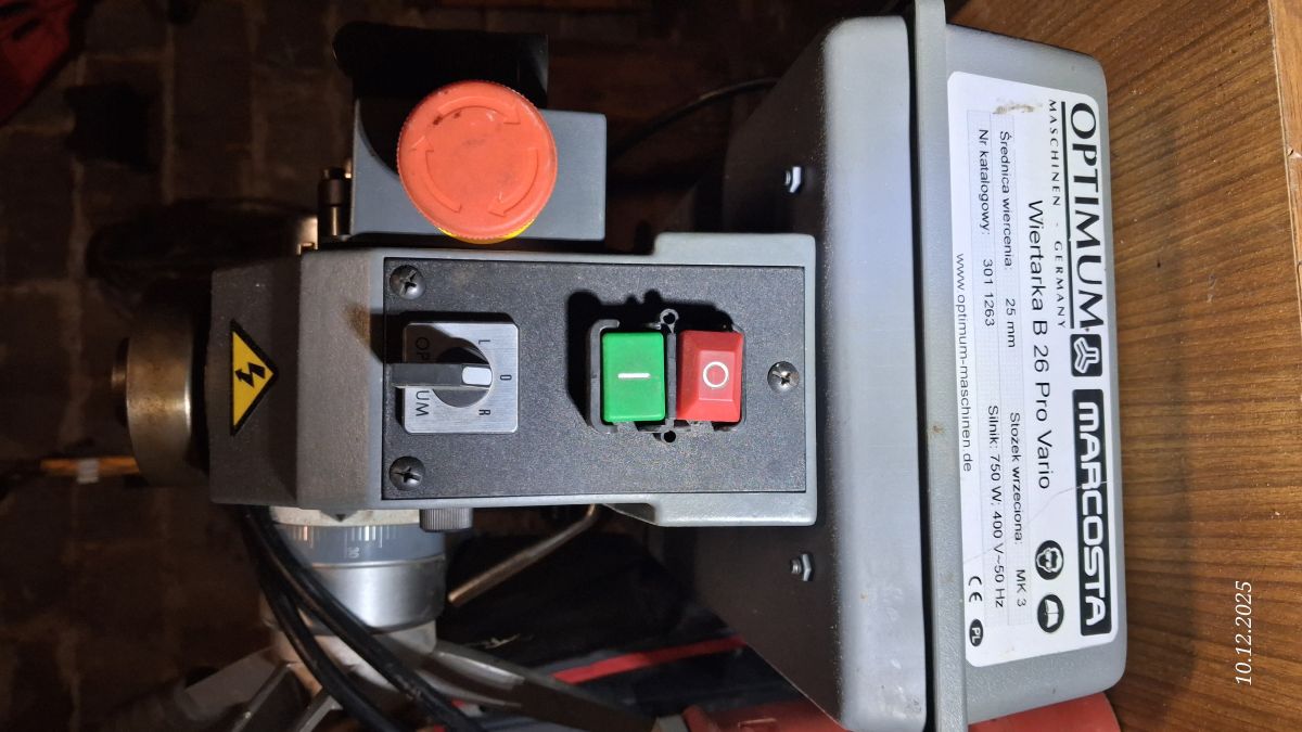

    Grzybek bezpieczeństwa, przycisk start/stop, przełącznik L-0-P
    Grzybek podniesiony — start: zielona dioda miga.
    Po przełączeniu na L lub P, dioda świeci stale na zielono.
    Wyzwolenie krańcówki osłony powoduje wyłączenie i zmianę koloru diody na pomarańczowy
    Zbliżenie na skrzynkę zaciskową silnika elektrycznego z przewodami i złączami

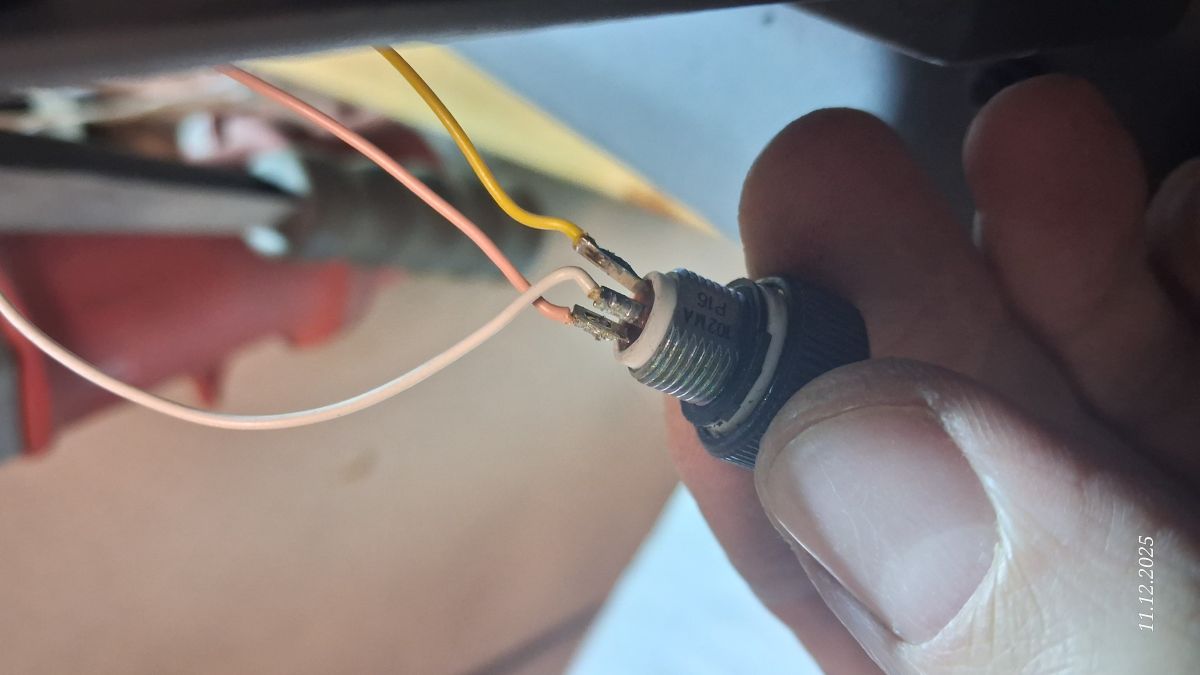

    Może analogowy sygnał zadawania prędkości jest równy zero i przemiennik rusza z zerową prędkością czyli silnik stoi.
    Marek
  • #8 21777834
    Markos2101
    Poziom 8  
    Posty: 14
    Czyli sprawdzić potencjometr? Nie mierzyłem go, w sumie - sprawdziłem tylko ciągłość przewodów i było OK.

    Tak jak koledzy radzą - sprawdzić potencjometr, ponadto czy jest zezwolenie czyli połączenie pomiędzy zaciskiem PFR i 24o. Ponadto interesuje mnie pod co podłączone są wejścia cyfrowe DI3 oraz DI4 ponieważ to one mogą pełnić kluczowe funkcje przy uruchamianiu. Jeśli to są włączniki startu/ kierunku obrotów to możliwe że przyczyną są błędne ustawienia DIP Switchy S1 i S2 na falowniku o czym wspominałem w pierwszym poście.

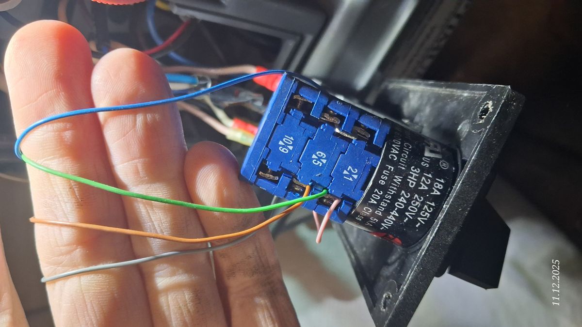

    >>21777737 Dip1/1 zostaw na OFF - on aktywuje wbudowane potencjometry. Ustaw raczej Dip2/6 na ON - ta funkcja powinna aktywować konfigurację podłączenia w Twoim falowniku - choć pewności nie ma gdyż nie wiadomo ciągle dokąd prowadzą podłączone do listwy przewody.
    Niebieski z 24O powinien prowadzić prawdopodobnie do przełącznika L/P poprzez wyłącznik 1/0, oraz przez grzybek do PFR . Pozostałe 2 przewody z przełącznika L/P do zacisków Di3 oraz Di4. Reszta to potencjometr. Tak to powinno z grubsza wyglądać przy podstawowej konfiguracji.
    Jeśli chcesz sprawdzić to "na stole" połącz PRF do 24O, potencjometr pod zaciski tak jak masz w tej chwili DiP2/6 na ON i podaj napięcie z 24O na zacisk Di4 lub Di3 to powinno uruchomić silnik w jednym lub drugim kierunku

    24 V do RFR zostaje zwarte w pozycji przełącznika L lub R
    Podobnie DI3 oraz DI4, z tym, że na zmianę: jedno w pozycji L, drugie w pozycji R
    Potencjometr sprawny - opór się zmienia.

    >>21778173 no cóż to podłubmy dalej. Sęk w tym, że w tych falownikach implementowano kilka rodzajów softu i trzeba zwykle trochę pokombinować by toto ruszyło. Wypróbuj kombinację Dip2/5 ON, Dip2/6 ON, Dip2/7 OFF. Zrób to przy Dip1/1 ustawionym na OFF a jeśli nie ruszy to przestaw Dip1/1 na ON.
    Gdyby się okazało że nie ma reakcji na potencjometr zewnętrzny spróbuj przestawić Dip2/8 na ON.
    W podłączeniu z tego co piszesz, nie powinno być żadnych usterek więc powinien ruszyć w którejś konfiguracji.

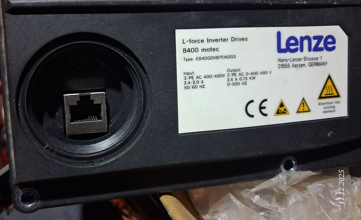

    Czy to złącze może umożliwić zdiagnozowanie problemu?
    Zbliżenie na port RJ45 i etykietę falownika Lenze 8400 motec
    #15 21778303
    Marek Marcinek
    Posty: 90
    Pomógł: 14
    Ocena: 29
    >>21778296 Tak, to złącze diagnostyczne, jednak wymaga specjalnego przewodu (to nie jest RJ45) oraz oprogramowania na komputer lub programatora ręcznego.
