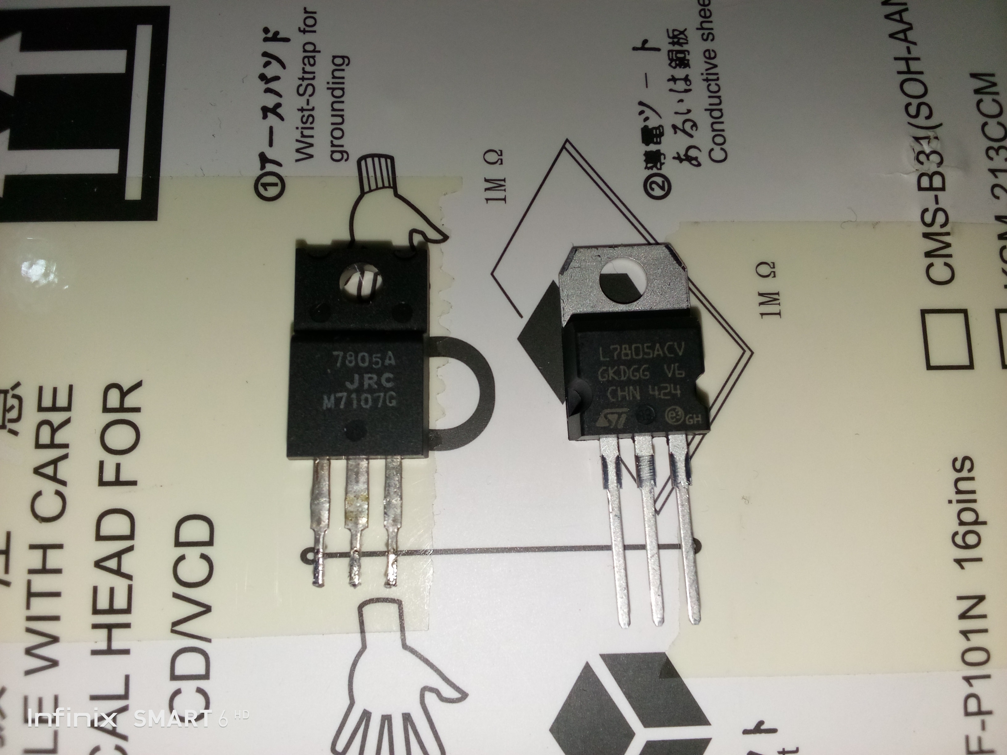

✨ Pioneer PD-S604 wykazuje opóźnione czytanie płyt po włączeniu, co może sugerować problem z laserem lub innymi elementami mechanicznymi i elektronicznymi. Dyskusja koncentruje się na sprawdzeniu stabilizatora napięcia zasilającego, jego konstrukcji oraz ewentualnej konieczności zastosowania radiatora. Oryginalny stabilizator w obudowie plastikowej został wymieniony na zamiennik z aluminiową wkładką, co nie powinno wymagać dodatkowego chłodzenia, jeśli temperatura pracy jest w normie (do około 60°C). Zaleca się kontrolę napięć i temperatury stabilizatora, gdyż nadmierne nagrzewanie może wskazywać na uszkodzenia w obwodzie zasilania. Problemy z odczytem mogą także wynikać z mechanicznego zacinania się silniczka przesuwu lasera lub utraty emisji lasera, co powoduje gubienie ścieżki. Wymiana silniczka na identyczny model nie rozwiązała problemu, co sugeruje, że przyczyną może być blokada mechaniczna lub zużycie lasera. Zaleca się dokładną diagnostykę mechanizmu przesuwu oraz laserowego układu optycznego.
