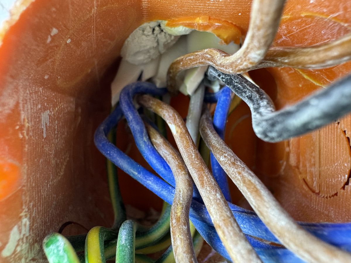

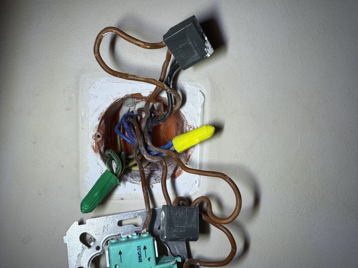

    Ponieważ w łazience ostatnio zaczęło zbierać się sporo wilgoci, postanowiłem zamontować w kratce wentylacyjnej wentylator.
    Po zdjęciu kratki okazało się, że nawet jest poprowadzony przewód zasilający (4 żyły).
    Niestety, gdy sprawdzałem przewody, okazało się, że nie ma w nich zasilania. Sprawdzałem za pomocą próbnika oraz żarówki "na styk".
    W związku z powyższym mam pytanie. Czy to możliwe, że pociągnięto ten przewód, po czym nie podłączono go do zasilania? Czy też może zasilanie jest, a moje próby jego sprawdzenia są nieprawidłowe?
    Sprawdź czy w wyłącznikach łazienkowych i gniazdkach w łazience nie ma drugiego końca kabelka który jest przy kratce. Wtedy można będzie coś pokombinować . Kabelek może też być przy kostce przyłączowej lampy łazienkowej.

    Słuszna uwaga. Sprawdziłem włącznik światła, wygląda, jakby prowadziły do niego w sumie 4 kable (chyba trochę dużo, jak na włącznik sterujący tylko jednym światłem).
    Na oko wygląda, że wszystko jest podłączone, ale ja się nie znam. Może będziecie w stanie powiedzieć coś więcej na podstawie tych zdjęć?
    Zbliżenie na puszkę elektryczną z kilkoma kolorowymi przewodami
    Pudełko instalacyjne z odsłoniętymi kablami i włącznikiem światła
    Rzeczywiście , przewody połączone. Sprawdź zatem czy po włączeniu tego wyłącznika nie pojawia się napięcie w kabelku przy kratce wentylacyjnej.
