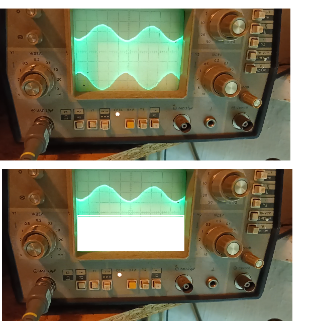

    Obrazek z mojego generatora na jednym tranzystorze, modulowanym ok. 2kHz z gotowego generatora. Tak sobie wyobrażam wejście i wyjście.
    Dwa przebiegi sinusoidalne na ekranie oscyloskopu analogowego, różniące się kształtem dolnej części.
