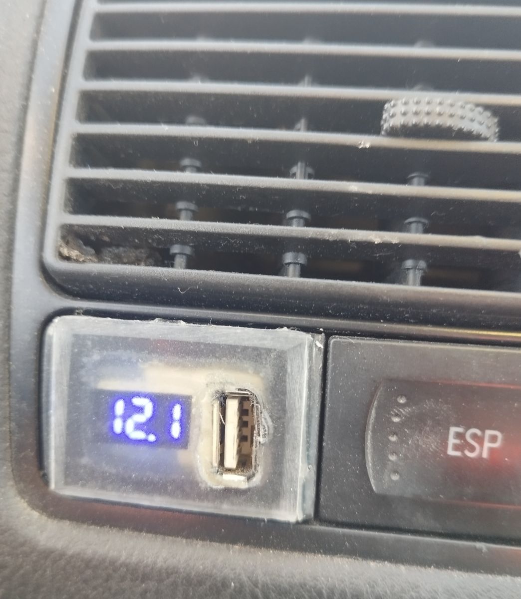

    Własnoręcznie wykonana ładowarka samochodowa z wyświetlaczem napięcia 12,1 V i portem USB.
    Witam, zrobiłem sobie do auta taką ładowarkę z szybkim ładowaniem, z wyświetlaczem napięcia akumulatora. Czy jest możliwość podłączyć ją pod USB radia, bo mam USB w radiu na kablu, żebym mógł np. wpiąć pendrive? Tylko jest jeden problem: przy szybkim ładowaniu ładowarka daje od 9 V do 12 V. Jak bym zastosował diodę Zenera czy jakiś stabilizator, żeby na USB radia szło tylko koło 5 V?

    Wszystko jest sprawne. Chcę zrobić na jednym gnieździe USB radia, żeby można było oprócz podłączania pendrive'a też naładować telefon
    Czyli jak z USB radia nie będzie szedł 5 V na gniazdo USB ładowarki, będzie normalnie czytało pendrive, bo będzie 5 V z ładowarki?
    Ładowarka zwiększa napięcie po wykryciu telefonu z opcją szybkiego ładowania od 9 V do 12 V. Nie wiem, od czego to zależy: raz daje 10 V, czasem 8 V, a maksymalnie 12 V, a po podłączeniu telefonu bez szybkiego ładowania daje tylko 5 V

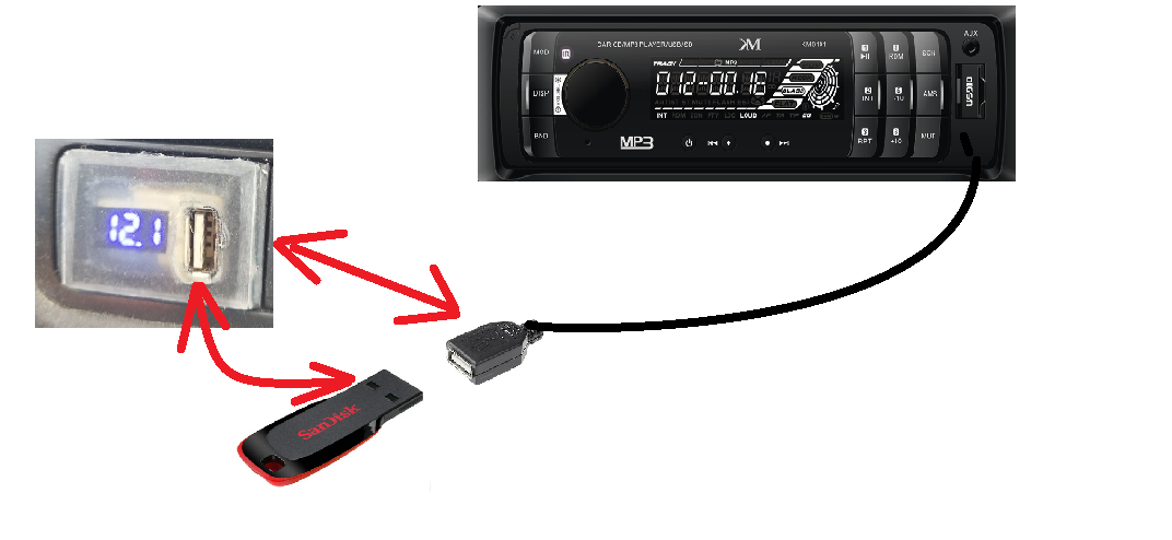

    Autorowi pewnie chodzi o podłączenie linii danych z radia. Jeśli twoja przetwornica (przetwornica z stałym +) nie robi wirtualnej masy GND w gnieździe USB to nie widzę problemu abyś do gniazda z tej ładowarki doprowadził sygnał D+ i D- z radia.

    USB, to z radia, ma na swoich stykach 5V, wiec jak podłączysz pendrive to powinno działać. Nie potrzebuje dodatkowego zasilania. Po co chcesz wyjście ładowarki podłączać do gniazda USB w radiu?

    Ja myślę, że tak jak w pierwszym poście autor problemu podał, że posiada gniazdo USB wiszące na przewodzie podłączone tym przewodem do radia samochodowego i chciałby się go pozbyć co podał w #9 poście, czyli kabelek z radia podłączyć do USB ładowarki tak aby zachować funkcjonalność ładowarki i funkcjonalność przewodu DATA lub na odwrót: kabelki z ładowarki podpiąć do gniazda USB z radia i mieć tylko jedno gniazdo USB dla obu celów?
    Schemat połączenia USB w samochodzie z radiem, ładowarką 12V i pendrivem.
    Jest jednak niebezpieczeństwo, że jak włoży do niego PENDRIVE to PENDRIVE tego nie przeżyje bo szybka ładowarka daje nawet 12V? I słusznie się tego obawia bo mogą nastąpić jeszcze inne przepływy prądu pomiędzy plusami czy minusami bo one nie możemy założyć, że są tożsame bez schematu tej ładowarki... A natomiast linie DATA plus czy DATA minus tak naprawdę również muszą obowiązywać w stosunku do wiadomego plusa czy minusa najlepiej z radia a nie jakiegoś przetworzonego, wyimaginowanego pozornego czy wirtualnego w ładowarce o jakim przedmówcy piszą... Ja bym nie polecał takiej innowacyjnej modyfikacji.. A PENDRIVE jest o wile bezpieczniejszy na wiszącym kabelku niż włożony do gniazda USB radioodbiornika gdzie nieprzewidziany ruch ręki czy inny przypadek nie wywołując wypadku może go złamać w sztywnym gnieździe...

    Oczywiście, że może. Ładowarka ma gniazdo USB a na tym bez negocjacji nie ma więcej jak 5V. Pendrive nie negocjuje większego napięcia, bo nie potrzebuje. Gdyby na złączu USB było więcej jak 5V to każde inne urządzenie mogło by się uszkodzić.
    Gdy połączysz tylko linie danych do tego gniazda to będzie działać. Nie łącz tylko wyjścia zasilania z tej przetwornicy razem z wyjściem 5V z radia i tyle. Zastrzeżenie jest takie, że do złącza oczywiście podłączony może być tylko jeden odbiornik. Albo telefon albo pendrive i tyle.

    >>21782234 Bo chcę mieć tylko jedno gniazdo USB w aucie do ładowania telefonu i też żeby można było puścić muzykę z pendrive.
    >>21782330 Pendrive przeżyje, ale radio może nie przeżyć, jak ładowarka wykryje telefon z obsługą szybkiego ładowania - wtedy daje więcej niż 5 V
