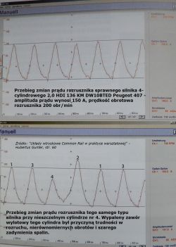

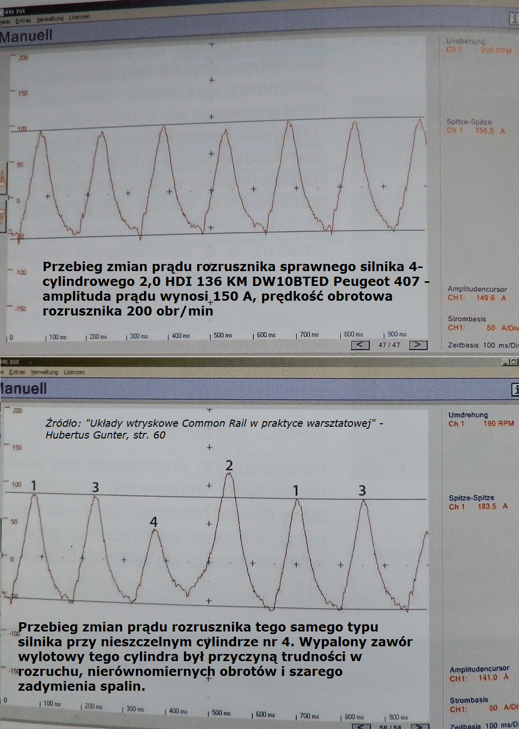

    Ale co: jesteś mechanikiem i z tego żyjesz?
    Jeśli tak, to wolałbym mechanika z oscyloskopem aby stwierdził usterkę jak na foto niż takiego grzebakę, który przy okazji "szukania" wtrysk czy świece urwie itp/itd po drodze i jeszcze w dodatku dwa dni będzie "szukał".
    "Nowoczesny" podłączy oscyloskop i po kilkunastu minutach...
    Wykresy prądu rozrusznika silnika 2.0 HDI, porównanie sprawnego i uszkodzonego cylindra

    Widać że ty nie mechanikujesz. Jesteś tylko teoretykiem.

    Jestem eektronikiem i prowadzę warsztat samochodowy.
    Zaczym Ty przyniesiesz oscyloskop to ja już naprawię.
    Masz błąd w ABS typu sygnał niemożliwy(impossible) z jakiegoś czujnika. I po co to oglądać na oscyloskopie, dwa to jak to podpiąć, itd. Teoretyzujesz a nie masz bladego pojęcia o co chodzi.
