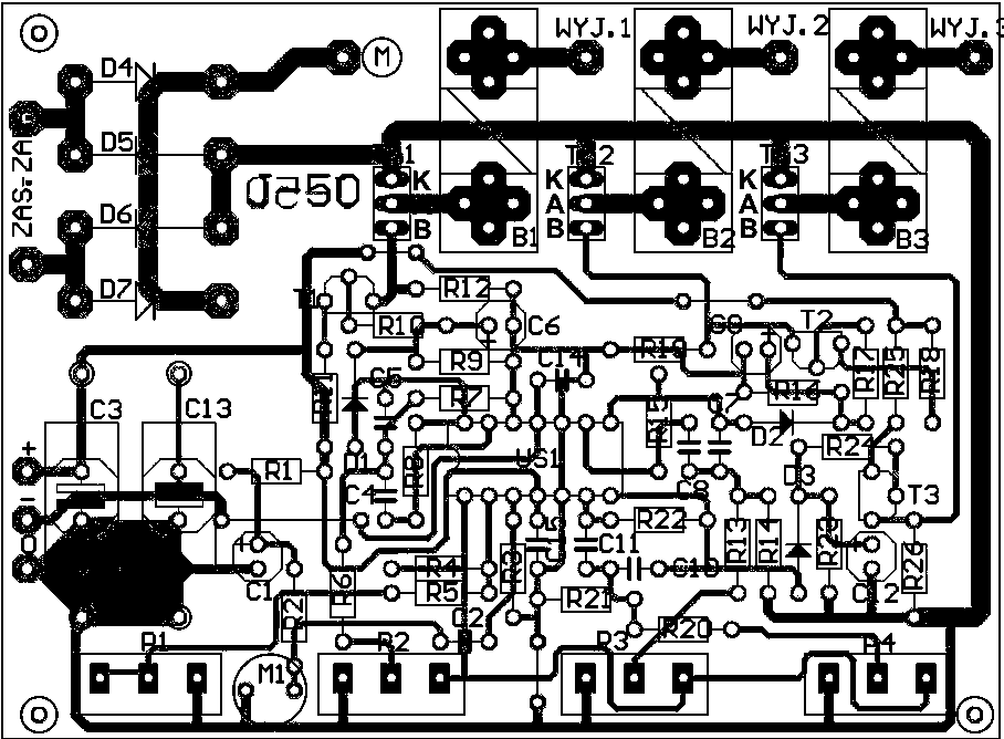

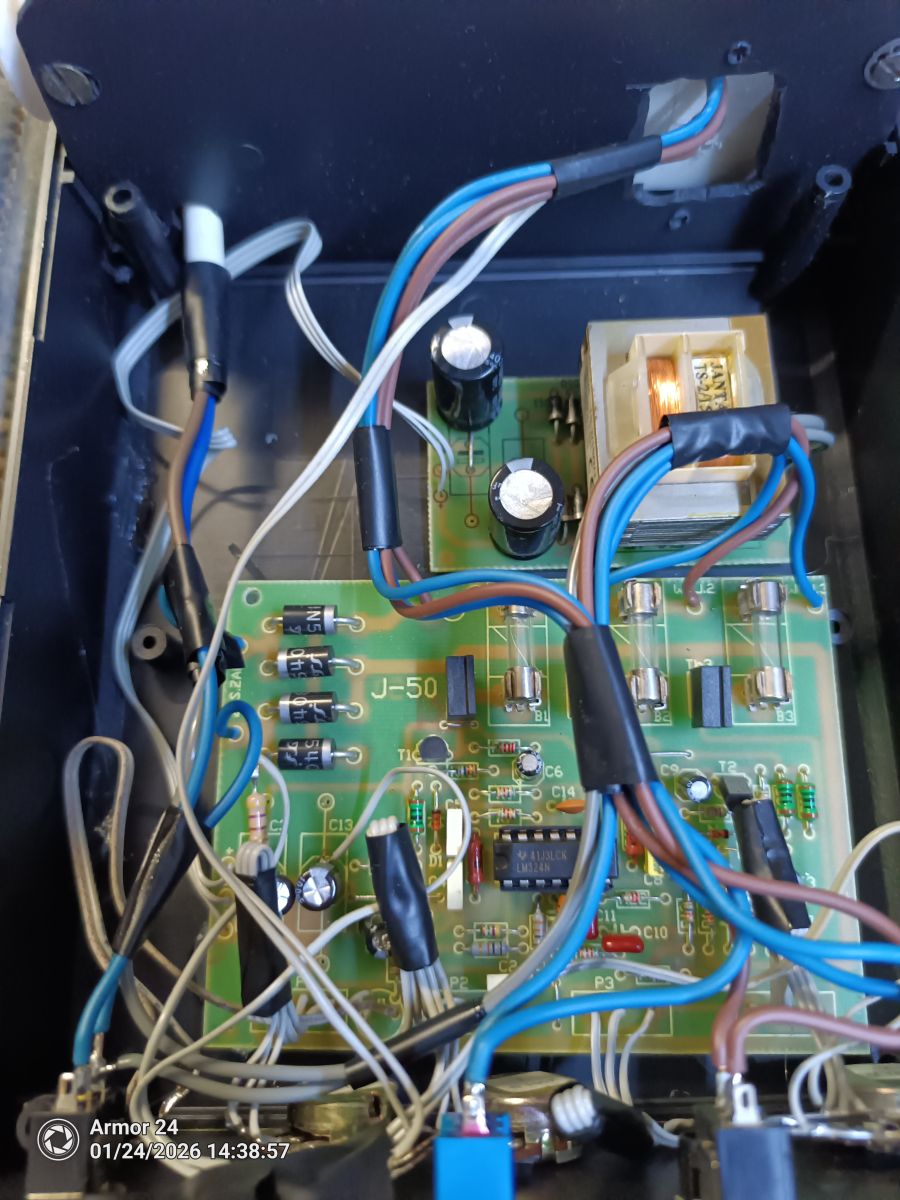

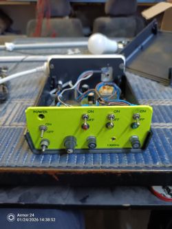

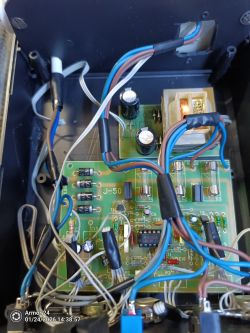

    Chętnie kupię samo PCB kolorofonu sterowanego żarówkami 230V. Coś na bazie zestawu Jabel J-050 lub podobne. Może być cały sterownik nawet uszkodzony.

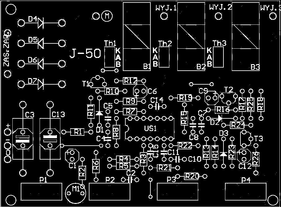

    A może by spróbować zamówić PCB u myfreandów?
    Dokumentacja do tej iluminofonii jest, łącznie z widokiem płytki.
    Próbowałem na szybko zrobić to przez ChatGPT ale wyszło średnio :D
    Widok ścieżek i elementów płytki PCB iluminofonii z oznaczeniami komponentów
    Projekt płytki PCB J-50 z oznaczeniami komponentów elektronicznych

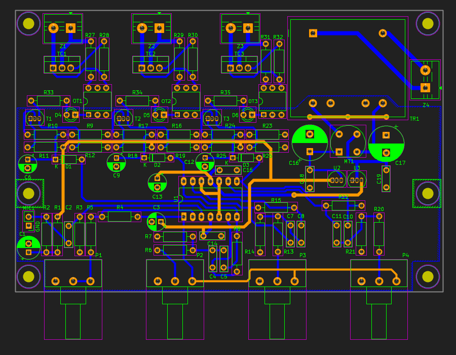

    W tym temacie jest opis jak odtworzyć płytkę drukowaną z obrazka w programie DipTrace. Trzeba mieć jednak na uwadze to, że wersja darmowa DipTrace ma ograniczenia do 300 pinów. Ewentualnie można wybrać pełną wersję testową na 30 dni lub zakupić licencję.

    Sam sobie nie poradzę z zamówieniem ani zrobieniem płytki, pewnie trzeba stworzyć gerbery itp. No i jak już miałbym płytkę zamawiać to wolałbym ją najpierw przerobić i dołożyć optotriaki. Chyba, że byłby ktoś chętny za jakąś rozsądną kwotę mi pomóc?

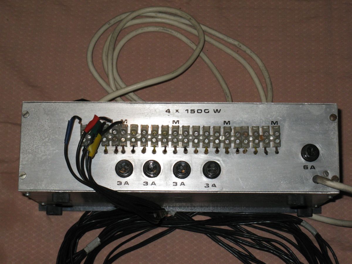

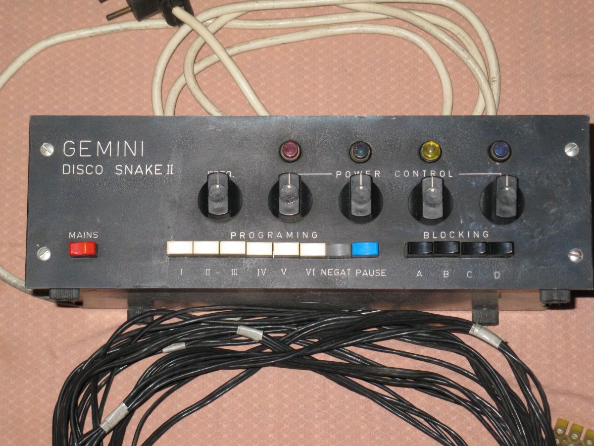

    A coś takiego by Cię interesowało?
    Panel sterowania Gemini Disco Snake II z przyciskami, pokrętłami i kablami
    Metalowa skrzynka z złączami śrubowymi i bezpiecznikami, oznaczona jako 4 x 1500 W
    Co to jest za twór? W internecie nic na temat tego sterownika nie znalazłem. Mruga to w rytm muzyki? Ile to jest warte?

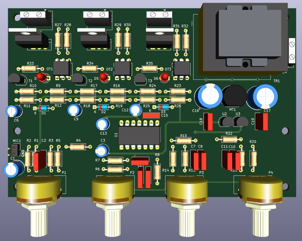

    Zobacz do załącznika - potrzebny KiCad 9. Iluminofonia z zestawu J-50 z dołożonymi optotriakami, diody LED przy optotriakach (można zastosować zworkę). Opcjonalnie stabilizatory napięcia w zasilaczu (również można zastosować zworkę). Na płytce jest transformator o on na 99,9% nie będzie pasował trzeba szukać odpowiedniego, o odpowiednich parametrach (Myrra_EI30-5_44000) lub dopasować bibliotekę i poprawić projekt płytki i wygenerować nowe pliki Gerber. Płytka posiada wypełnienie, które w razie potrzeby można usunąć, ale trzeba wygenerować nowe pliki Gerber. Trzeba spojrzeć też krytycznym okiem na mój projekt płytki czy gdzieś nie popełniłem błędu. Płytka ma dwie warstwy, ale różnica w cenie płytki zamawianej w Chinach jest symboliczna.
    Widok PCB dwuwarstwowy projektu iluminofonii z oznaczeniami ścieżek i komponentów Render płytki PCB z elementami elektronicznymi, potencjometrami i transformatorem
    Dziękuję bardzo, że się Tobie chciało. Po świętach spróbuję to zamówić. Spokojnych Świąt!

    Przeglądałem to tak z grubsza, to wydawało mi się dobrze. Ale OK, dzięki.
