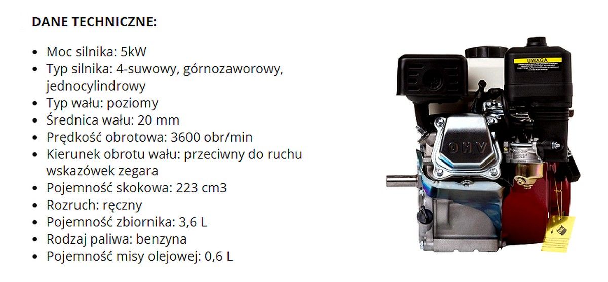

    A może warto rozważyć inne rozwiązanie? Czyli zamiast zasilać betoniarkę agregatem, wykorzystać w tym celu mały silnik spalinowy. To rozwiązanie zdecydowanie tańsze, bardziej ekonomiczne i zapewniające większą sprawność. Taki prosty przenośny silnik spalinowy z wałkiem możesz także wykorzystać do napędzania wielu innych maszyn i urządzeń. Ofert nie brakuje, a nawet silniki poniżej 500zł zapewnią tych kilka koni mechanicznych, co zupełnie wystarczy do napędzania jednofazowej betoniarki. Tu pierwszy z brzegu przykład:
    Silnik spalinowy 5kW z poziomym wałem i danymi technicznymi po lewej stronie
