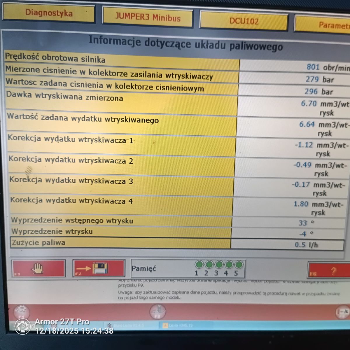

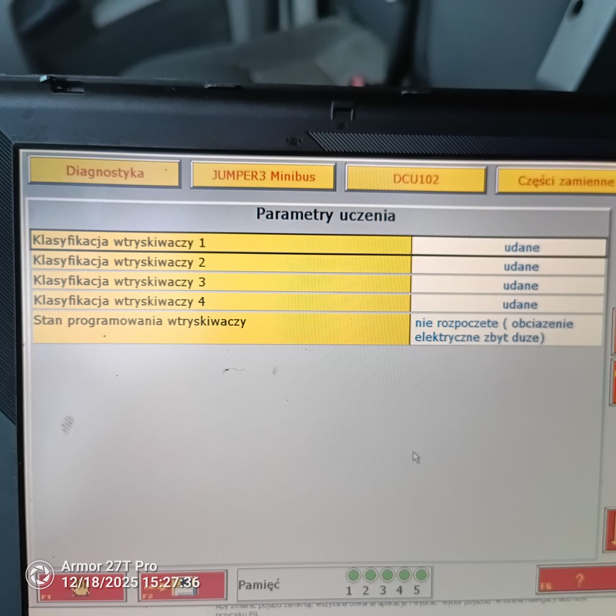

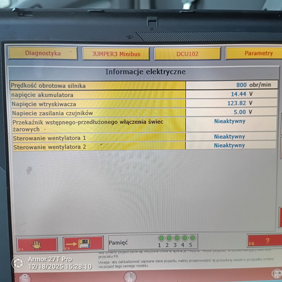

    Auto trafilo do mnie na dopisanie wtryskiwaczy.
    Kody dopisane ale nie potrafi ich przyuczyć.
    Dwa wtryski maja trochę wyższa korektę ale nie przekracza 2mm³.
    Czy to mozliwe ze jest jednak za duza czy jest inny powód tej usterki? Cos czytałem o "aktualizacji" sterownika ale nie wiem jak to dokładniej zrobić, poprostu nowsza wersje oprogramowania trzeba wgrać czy zrobic modyfikacje?

    jokerro
    Poziom 34  
    Posty: 2097
    Pomógł: 207
    Ocena: 1141
    one tak maja,jak kuleje króryś wtryskiwacz to nauki nie przeprowadzisz,nawet niedawno była ta sama sytuacja u mnie na firmie.Poszły na stół,po weryfikacji wyszło ze jeden lipa.Nowy i wszystko przeszło wzorcowo.Jak co to korekty nie sa zadna podstawa do diagnozy sprawnosci wtryskiwacza.Mam nadzieje ze znasz definicję słowa korekta w tej tematyce.Wyciag wnioski,pozdrawiam
