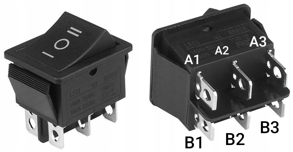

    Proszę o pomoc w podłączeniu takiego przełącznika trzypozycyjnego, gdzie będzie można włączyć lewe i prawe obroty. Na środku silnik ma nie pracować
    Ten silnik ma być zamontowany w podajniku na ekogroszek, potrzebuję mieć w nim możliwość lewych i prawych obrotów.
    Na podstawie poniższych danych prosiłbym o jakiś uproszczony schemat, podanie, które kabelki mam podłączyć, gdzie zastosować zwory itp.

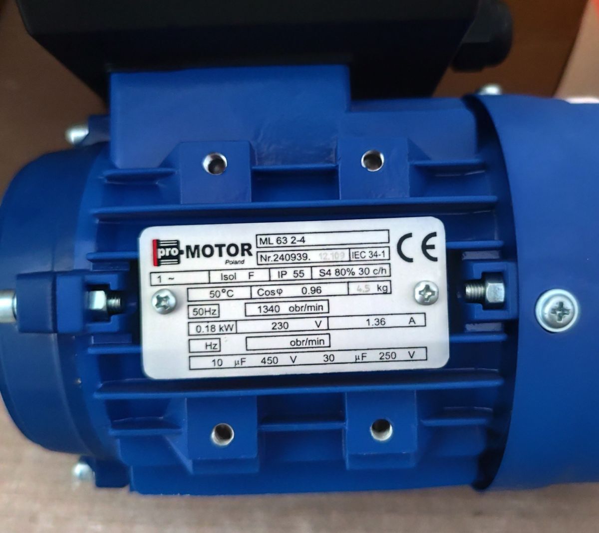

    Tabliczka znamionowa silnika jednofazowego Pro-Motor 230V 0.18kW

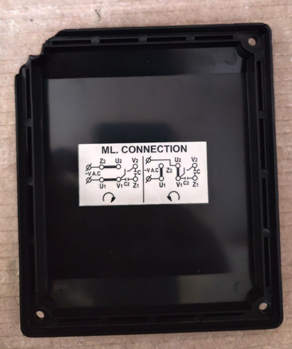

    Schemat połączeń silnika jednofazowego z funkcją zmiany kierunku obrotów

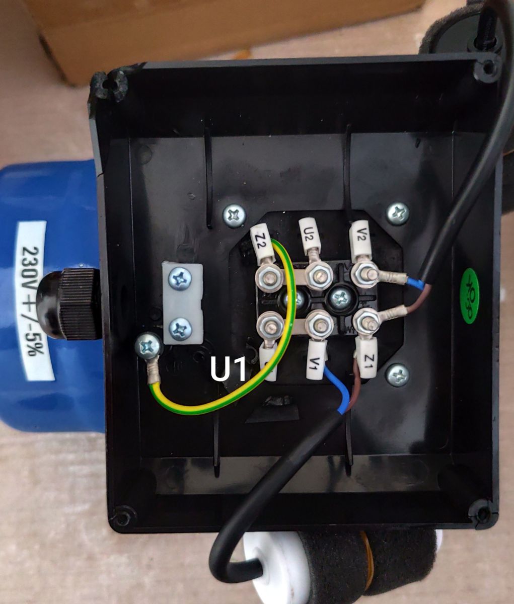

    Zaciski silnika jednofazowego z oznaczeniami U1, U2, V1, V2, Z1 i Z2
    Przełącznik kołyskowy trzypozycyjny 6-pinowy z oznaczeniami pinów

    Przełącznik trzypozycyjny kołyskowy 6-pin.

    Na początek podłącz zasilanie wg schematu dla lewych obrotów ale bez tych mostków (blaszki pomiędzy)
    Schemat połączeń silnika pokazujący styki U1, U2, V1, V2, Z1, Z2 i kierunek obrotów
    Potem te dwa punkty U1 i U2 do środkowych konektorów pstryczka, U1 do A2 i U2 do B2.
    Następnie V1 do B1, Z2 do A1. Po podłączeniu zasilania powinieneś mieć lewe obroty w którymś położeniu wyłącznika.
    Podłącz i potwierdź.
    Jak to zadziała, podpowiem co dalej, ale chyba sam się domyślisz

    Jednakże jest jedna uwaga. Tym przełącznikiem uzyskasz zmianę obrotów, nie uzyskasz wyłączenia zasilania silnika. Co prawda nie będzie się kręcił w położeniu środkowym, ale nadał będzie pod napięciem.

    Na tym przełączniku można tylko zrealizować zmianę obrotów (czyli obrócić zasilanie w jednym z uzwojeń), tylko że drugie uzwojenia jest ciągle pod napięciem, a to jest niedopuszczalne.

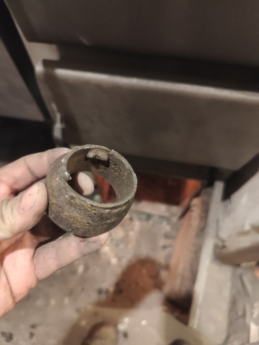

    Groszek kupuję luzem z PGG, różne gratisy znajdą się w nim. W jednym roku jest ok, w innym raz, może dwa razy na rok, zdarzy mi się jakąś śrubę lub kawałek stali wyciągnąć z ślimaka. Ostatni raz takie coś wyciągnąłem z podajnika (patrz zdjęcie).
    Przydają się te lewe obroty, może rzadko, ale dobrze, jak są.
    Zardzewiały metalowy pierścień trzymany w zabrudzonej dłoni przy podajniku opału

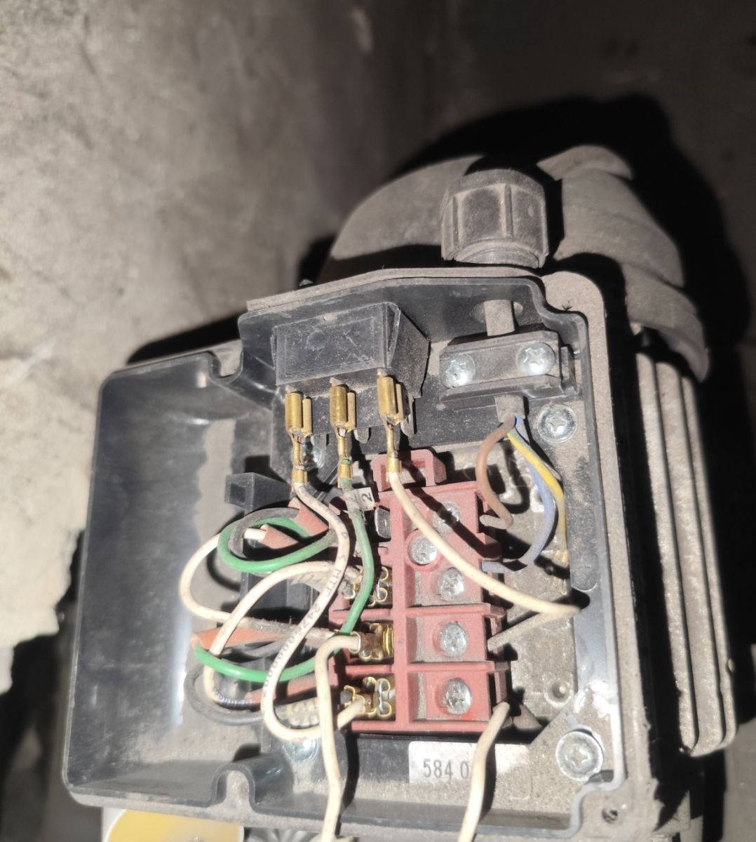

    Tak jest to podłączone w starym silniku: na jednym kondensatorze Zbliżenie na skrzynkę zaciskową silnika z podłączonymi przewodami

    Inny typ silnika i przełącznik ma dwie pozycje - bez zera w środku.
    Poproszę o tabliczkę znamionową tego silnika.
    Wygląda na silnik trójfazowy skojarzony w trójkąt i z dołączonym kondensatorem dla pracy z jednej fazy tylko połączenia się trochę nie zgadzają.

    1. Tabliczka znamionowa jest w pierwszym poście.
    2. Wygląda na to że silnik jest jedno fazowy z wył. odśrodkowym i dwoma kondensatorami. ( rozruchowym i pracy )

    Ten silnik, co jest na zdjęciu dwa posty wyżej, to stary silnik. On jest na jednym kondensatorze; nowy, co jest z pierwszego posta, jest zainstalowany aktualnie w podajniku. On jest już na dwóch kondensatorach i temat tyczy się tylko tego silnika.
    To ostatnie zdjęcie dałem jako poglądowe, żebyście zobaczyli, jak to było w starym silniku. Mam świadomość, że jest on innej budowy i nie mogę przełożyć przełącznika plug and play do nowego silnika.
    W starym silniku przełącznik działał w trzech pozycjach: lewe i prawe obroty, w pozycji środkowej silnik zatrzymywał się, nie pracował. Tak było oryginalnie podłączone przez producenta. Ja tam w nic nie ingerowałem.
