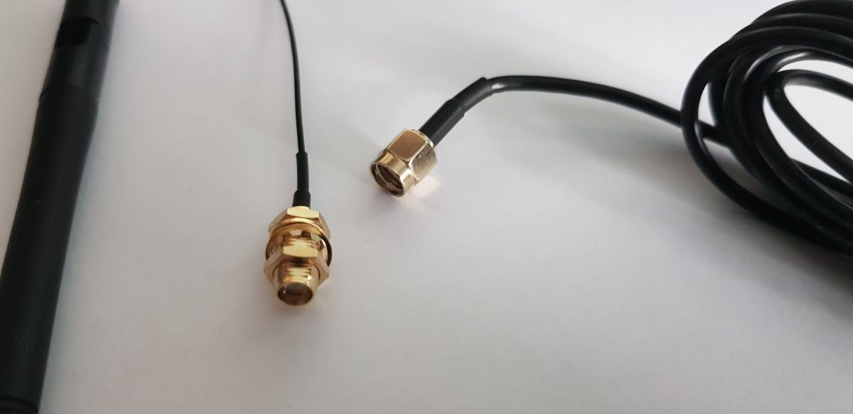

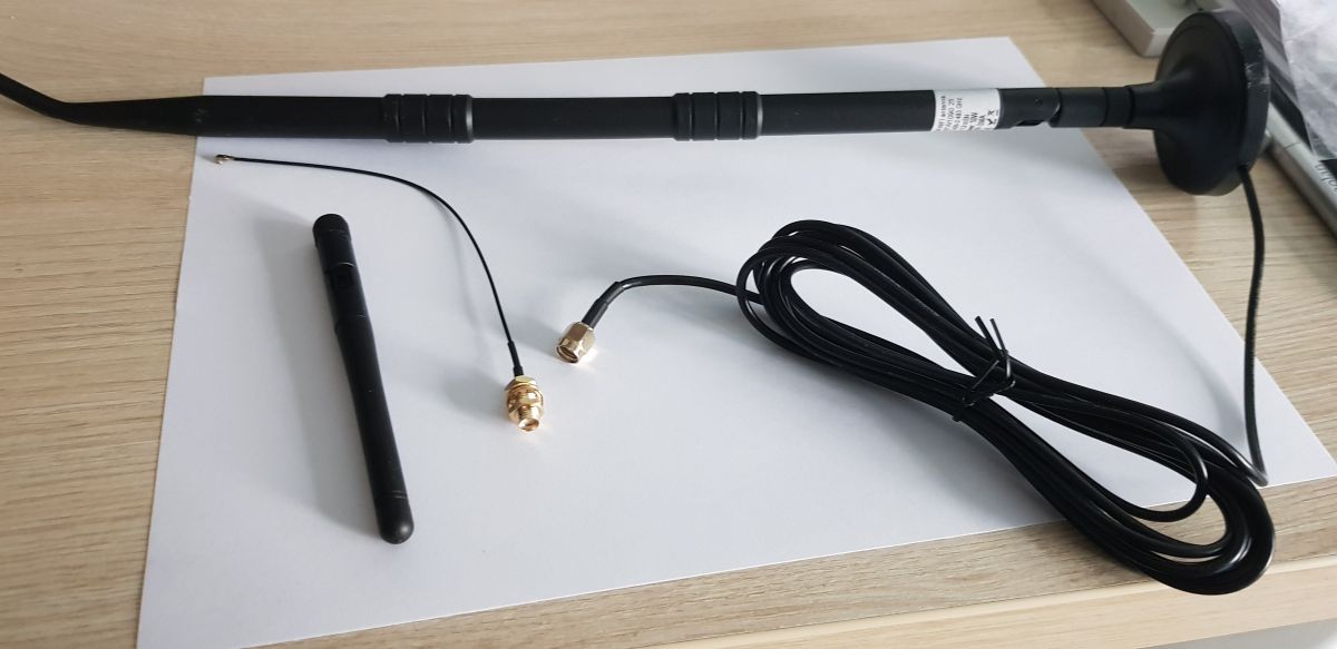

    Witam, potrzebuję pomocy w zagadnieniu zwiększenia siły sygnału pomiędzy dwoma modułami ESP12.
    W tym celu zakupiłem większą antenkę 12 dB widoczną na zdjęciu:
    Dwie anteny WiFi i przewody z końcówkami SMA na białym tle
    Jednak zastosowanie tej większej antenki 12 dB nie zwiększyło siły sygnału w stosunku do tej mniejszej antenki widocznej na zdjęciu, wręcz nawet użycie antenki 12 dB ma mniejszą siłę sygnału.
    Pokażę bliżej te końcówki, może trzeba stosować jakieś dopasowanie falowe. Proszę o pomysły:
    Złącza kabli antenowych SMA żeńskie i męskie oraz czarna antena WiFi

  • #3 21784480
    JORGEN1970
    Posty: 345
    Pomógł: 2
    Ocena: 18
    Obecnie mam około - 90 dB , jak bym miał około - 80 dB to wystarczy.
    Komunikacja na zewnątrz ale piwnica i I pietro około 30 do 40 m po zasłania róg bloku.
  • #4 21784490
    Adam Walko
    Poziom 35  
    Posty: 2688
    Pomógł: 220
    Ocena: 462
    Poszukaj w ofercie wzmacniaczy! Nie wiem jak mocno jesteś bogaty?

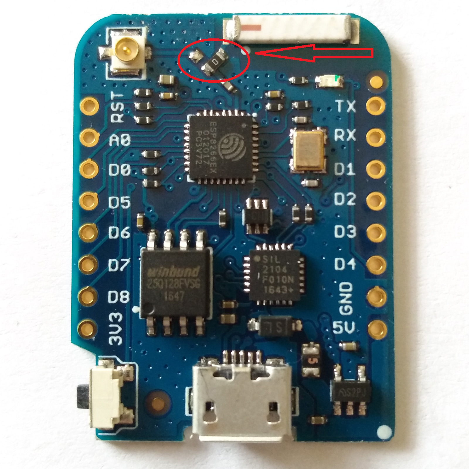

    Czy w Twoim module nie ma przypadkiem zworki do wyboru anteny wewn / zewn tak jak w wemos D1 Mini PRO ?

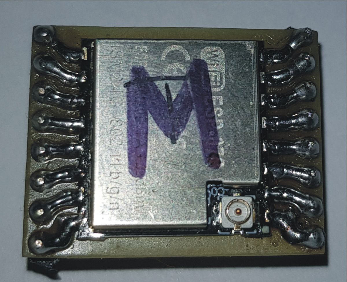

    Moduł WiFi ESP-12 z zaznaczoną literą „M” i gniazdem antenowym u.FL
    Posiadam WIFI ESP12 z wej sciem na antenke.
