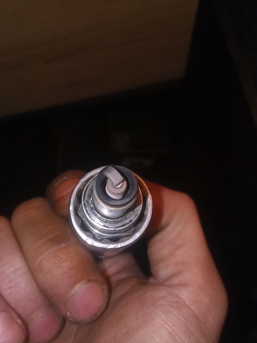

Kolor świecy zapłonowej w skuterze 4T 50 – czy mieszanka jest prawidłowa?
bmxd 19 Gru 2025 23:58 477 6
✨ W dyskusji poruszono kwestię oceny koloru świecy zapłonowej w skuterze 4-suwowym o pojemności 50 cm³ jako wskaźnika prawidłowości mieszanki paliwowo-powietrznej. Użytkownik zamieścił zdjęcie świecy i zapytał, czy jej kolor jest odpowiedni, podkreślając brak objawów nieprawidłowej pracy silnika, takich jak trudności z odpalaniem, nierówna praca czy dymienie. Wskazano, że prawidłowy kolor świecy zapłonowej powinien być jasnobrązowy lub jasno-szary, co świadczy o optymalnej mieszance i poprawnym spalaniu. Zbyt ciemny, czarny osad może wskazywać na mieszankę zbyt bogatą, natomiast biały nalot na świecy może sugerować mieszankę zbyt ubogą lub przegrzewanie silnika. Brak negatywnych objawów pracy silnika oraz odpowiedni kolor świecy potwierdzają prawidłowe ustawienie mieszanki paliwowej w skuterze 4T 50.
