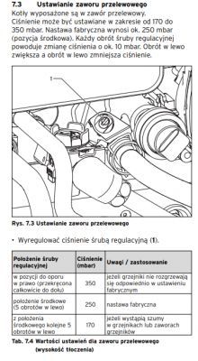

    Mam problem z kotłem gazowym Vaillant EcoTec Plus. Wyświetla się ciągle błąd na wyświetlaczu nr 319: wewnętrzny zawór przelewowy zablokowany.
    Gdzie ten zawór się znajduje? Jak on wygląda i jak go wyczyścić? Drugie pytanie - od czego on się blokuje?

    Gdybyś czytał ze zrozumieniem ...
    Instrukcja ustawiania zaworu przelewowego z rysunkiem i tabelą ciśnień
    Może blokuje się obwód ogrzewania jak wszystkie termostaty się zamkną po nagrzaniu pomieszczeń. W skazane jest że w pomieszczeniu w którym jest regulator zawory termostatyczne są otwarte na max lub nawet ściągnięte głowice.

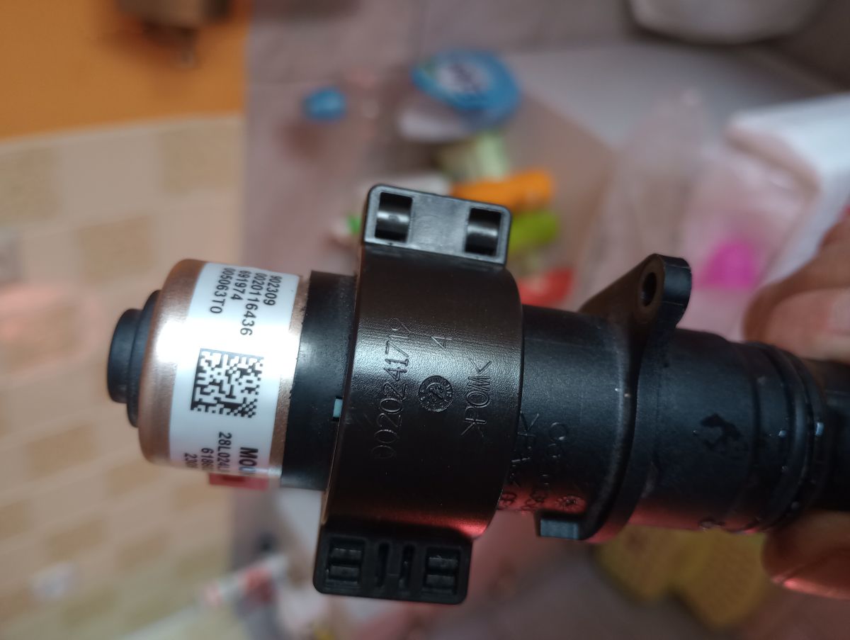

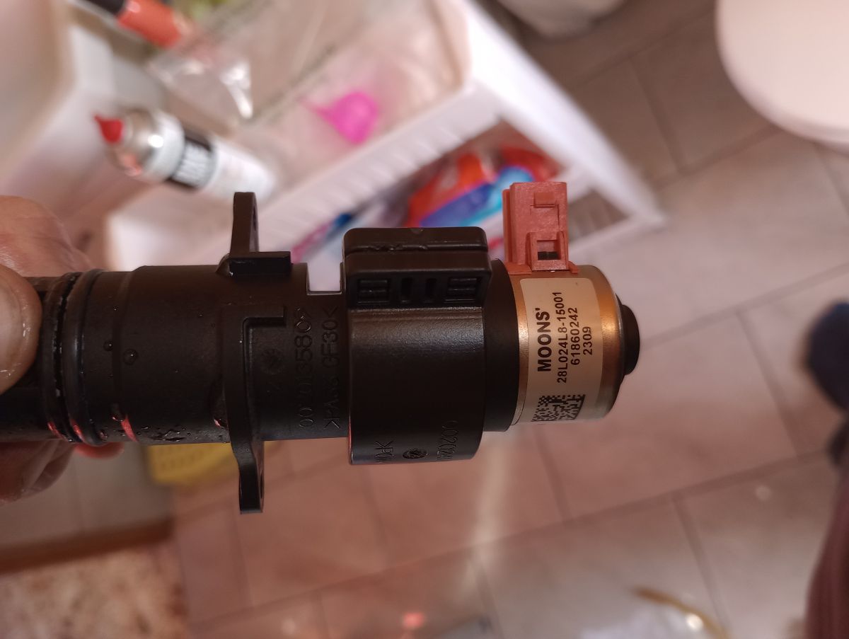

    Czarny zawór elektromagnetyczny z etykietą i kodem QR trzymany w ręceZbliżenie na elektrozawór MOONS z podłączonym złączem i widoczną etykietą
    Czy to jest ten zawór?

    Nie to jest siłownik przełączający , przełącza obwody Co i CWU. Zawór przelewowy jest na rysunku ma on nacięcie na płaski wkrętak i reguluje się go tak jak opis w tabelce. On ma za zadanie otworzyć się gdy pracuje pompa obiegowa a brak odbioru ciepła przez instalację ( zakręcone zawory).

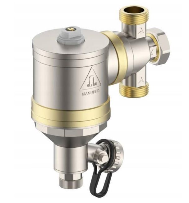

    Jak stara instalacja, a zwlaszcza jak wczesniej byl kociol weglowy to absolutnym minimum przy montazu nowego kotla jest zalozenie na powrocie do kotla separatora magnetycznego, to jest taki filtr z wkladka z magnesem, do magnesu przykleja sie szlam z instalacji, sa proste filtry skosne z magnesem ale warto za 300-600 zl zalozyc jednak separator.

  • #16 21786662
    PchlaW81
    Posty: 2050
    Pomógł: 188
    Ocena: 472
    Separator magnetyczny z zaworem spustowym z mosiężnymi złączkami
    o takie coś mi chodzi, ten z 250-300zł,

    Napisze Ci, co bym zrobił u siebie. Gdyby to była nowa instalacja + nowy kocioł gazowy, założył bym skośny z magnesem w rozmiarze 1', gdybym do starej instalacji dokładał kocioł gazowy założył bym separator. Na pewno unikal bym tanich plastikowych. Tyle ode mnie
