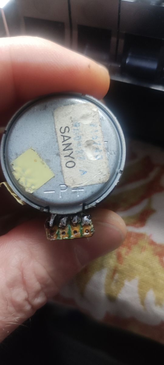

    Kupię silnik do magnetofonu na 12V Silniczek Sanyo.Radiomagnetofon Fischer PH-W 803.Mały silnik elektryczny z przekładnią ślimakową, leżący na ciemnym materialeSilniczek Sanyo do magnetofonu z oznaczeniem -P+ i płytką lutowniczą

    No jest tego ale nie znam obrotów tego silniczka.Podstawiłem jakiś inny i niestety obroty są za małe a nie ma w nim regulacji obrotów żeby trochę podkręcić.

    Oryginalny silniczek ma oznaczenie 4527971673.

    A co się dzieje z oryginalnym silnikiem? Przestał się obracać?
    Jaki inny silnik podstawiłeś? Inny niż wersja z 4 końcówkami? Skoro twierdzisz, że ponoć bez regulacji obrotów, co by wskazywało na wersję 2 końcówką bez wbudowanego stabilizatora z podkóweczką regulacyjną, lub ze stabilizatorem ustawionym na sztywno bez regulacji.
    W wersji z 4 końcówkami, 2 z nich są zawsze przecież dedykowane do podłączenia zewnętrznej podkówki do regulacji obrotów.

    Postawiłem silnik z czterema wyjściami.Pisałem że nie ma on regulacji obrotów w sobie.Oczywiście jest podkówka jakaś na płytce tej małej przykręconej do mechanizmu ale regulacja nią nie daje efektu.

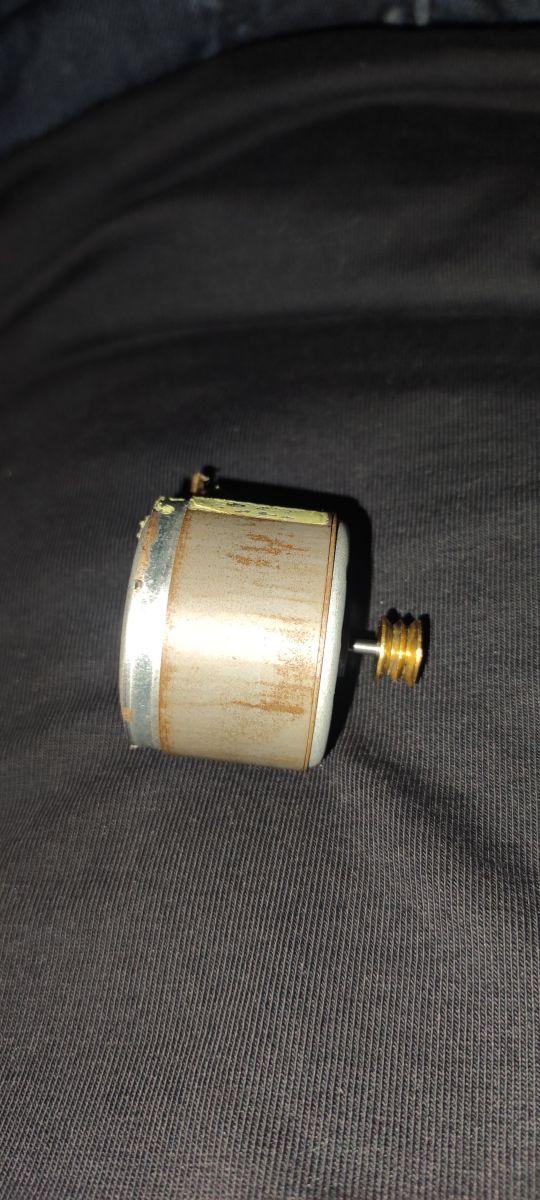

    Oryginalny silnik jest spalony bo ewidentnie widać uzwojenie przypalone
    • Szukam silnika 12V Sanyo do magnetofonu – gdzie kupić taki model? IMG_20251226_203023.jpg (2.44 MB) Musisz być zalogowany, aby pobrać ten załącznik.

    tomala1221
    Posty: 98
    Proszę bardzo rozebrałem.
    • Szukam silnika 12V Sanyo do magnetofonu – gdzie kupić taki model? IMG_20251226_203119.jpg (2.38 MB) Musisz być zalogowany, aby pobrać ten załącznik.
