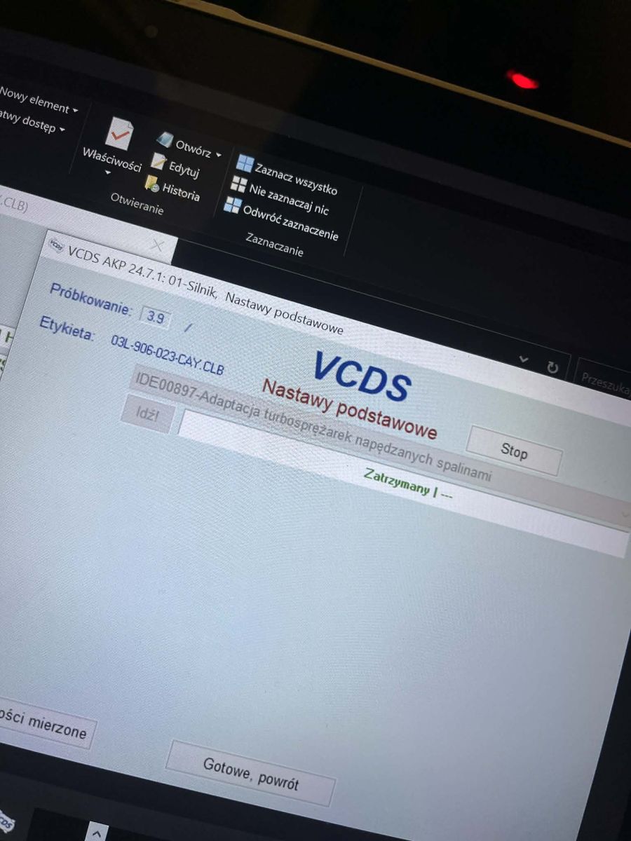

    Ekran VCDS pokazujący zatrzymaną adaptację turbiny w samochodzie
    Podczas próby adaptacji turbo w VCDS po wymianie gruszki wyskakuje, że zatrzymano adaptację. Samochód podnosi obroty do 1500 i nic poza tym się nie dzieje. Cały czas, co wyskoczy, to kasuje błąd. Jestem nowy w VCDS i nie bardzo wiem, jak to ogarnąć.
    Seat Ibiza 2010 1.6 TDI
    AI: Jakie dokładnie błędy pojawiają się w VCDS podczas próby adaptacji? Możesz podać kody lub opisy tych błędów?
    zatrzymany | ---
    AI: Czy po wymianie gruszki była ona jakoś ustawiana albo regulowana? Sprawdzałeś czy gruszka działa poprawnie (np. czy się rusza po podaniu podciśnienia)?
    Była ustawiana ręcznie, regulowana, turbina działa poprawnie, samochód jedzie, tylko gdy wyskoczy błąd, przestaje turbo wstawać

    Jaki błąd?

    >>21788674 "zatrzymany", a powinien się zmieniać status albo chociaż pokazać, że adaptacja została zakończona, a tu tylko to

    Podaj numer błędu w chwili gdy turbina przestanie ładować. Nie potrzebuję informacji na temat adaptacji tylko błąd DTC.

    >>21788945 "7286 - Czujnik położenia nastawnika ciśnienia doładowania."

    Ma dodatkowy opis? Np. układ otwart , zwarcie z masą plusem?

    A jak był ustawiany siłownik ? Jakie wartości napięcia przy podłączonym podciśnieniu i bez podciśnienia z czujnika siłownika ? Jak ustawienia będą dobre , to adaptacja nie jest konieczna.

    >>21789198 było ustawiane ręcznie, ale skoro wywala błąd, to musi być jakiś powód, co nie?

    W parametrach zobacz jak to wygląda.
    I wedle tego najwyżej ustawiaj.
    Dla gruchy luźnej i zassanej.
    Ważne żeby po 100% z czujnika kopiowania sztanga się już nie ruszyła bardziej.
    Z takiego opisu błędu trudno wywnioskować czy się nie domyka, czy nie może w pełni otworzyć, czy uszkodził się czujnik pozycji, a może w ogóle grucha nie pracuje.

    Ustawiany ręcznie, a jak miał być ustawiany maszynowo ? Nie trzeba robić adaptacji, tylko dobrze ustawić po wymianie. Czy regulacja była przy pomocy pompki podciśnienia ?. Przy regulacji turbiny z czujnikiem ruchu siłownika ważne co widzi sterownik z czujnika. Bez problemu na elektroda i na yt znajdziesz podpowiedź ( regulacja turbiny silnik cayc).
