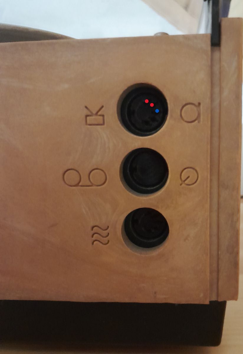

    Jak nagrywać muzykę z telefonu komórkowego lub laptopa na magnetofon ZK-147?
    Jaki potrzeba przewód lub przejściówkę oraz do którego gniazda w magnetofonie podłączyć przewód?
    Mój telefon posiada wyjście jack oraz USB-C.
    Magnetofon jest sprawny, lecz nie wiem, czy nagrywa, ponieważ nie mam mikrofonu.

    Chyba tylko przez mikrofon.

    Zrób sobie przejściówkę typu DIN, w której wtyczce zmieszczą się rezystory dzielnika napięcia na jack 3,5 mm do telefonu.

    Udało mi się nagrać piosenki z laptopa za pomocą przewodu jack DIN 5. Przewód podpiąłem do gniazda RADIO MIKROFON. Głośność w laptopie ustawiłem na bardzo małą (3), wtedy nagranie nie jest przesterowane.
    Przewód podłączyłem w piny zaznaczone na czerwono i niebiesko.
