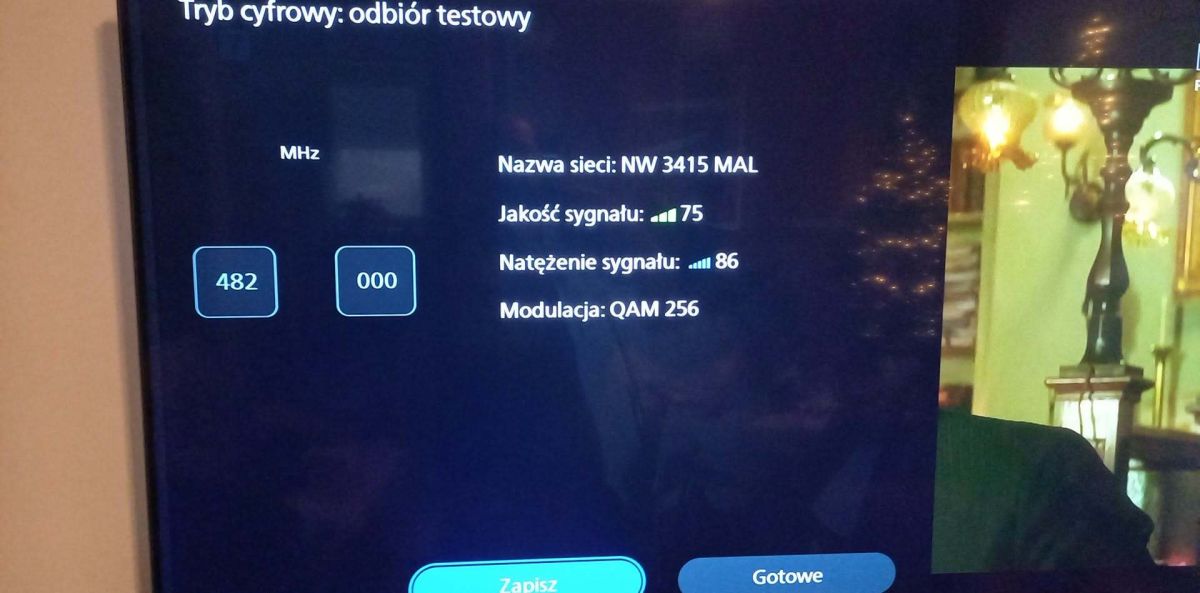

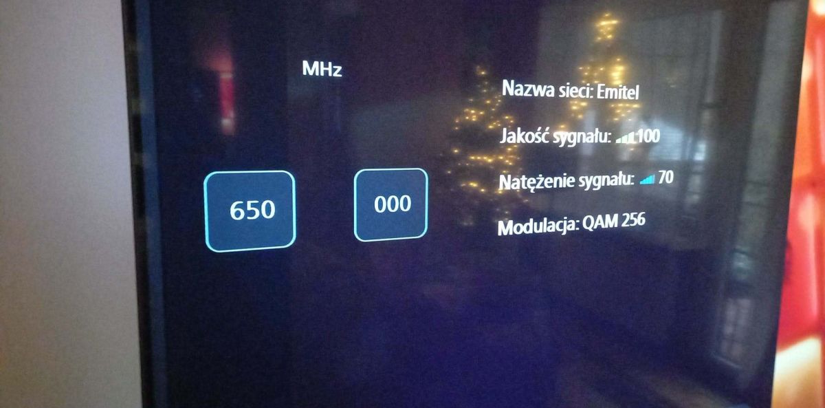

    Antena jest na zewnątrz. Sygnał na MUX-1 i MUX-3 jak na zdjęciach. Tam też wpisuję częstotliwość, żeby sprawdzać. Antenę obracałem już chyba w każdym kierunku. Polaryzację - to chodzi, żeby antenę obracać poziomo i pionowo? To tak też robiłem. Teren górzysty, nadajnika nie widzę. Do najbliższego nadajnika jest 31 km, z którego jest nadawany MUX-2 i MUX-1 Rabka/Luboń Wielki. Muszę kupić inną antenę? Ciekawi mnie, to czemu jest dobry sygnał na MUX-1, a 2 już nie łapie. TV z tego, co pisze, ma DVB-T2 i HEVC. Może przy pierwszym uruchomieniu TV coś przegapiłem. To teraz tylko reset do ustawień fabrycznych... nie wiem już..
    Ekran telewizora z częstotliwością 650 MHz i siłą sygnału 70, jakość 100
    Ekran telewizora z informacjami o sygnale cyfrowym DVB-T na częstotliwości 482 MHz

    Nadajniki MUX-1 i MUX-2 z Lubonia mają tą samą lokalizację, taką samą moc, więc jeśli MUX-1 z 650MHz ma 100% jakości, to MUX-2 z 594MHz też powinien odbierać bez problemu.

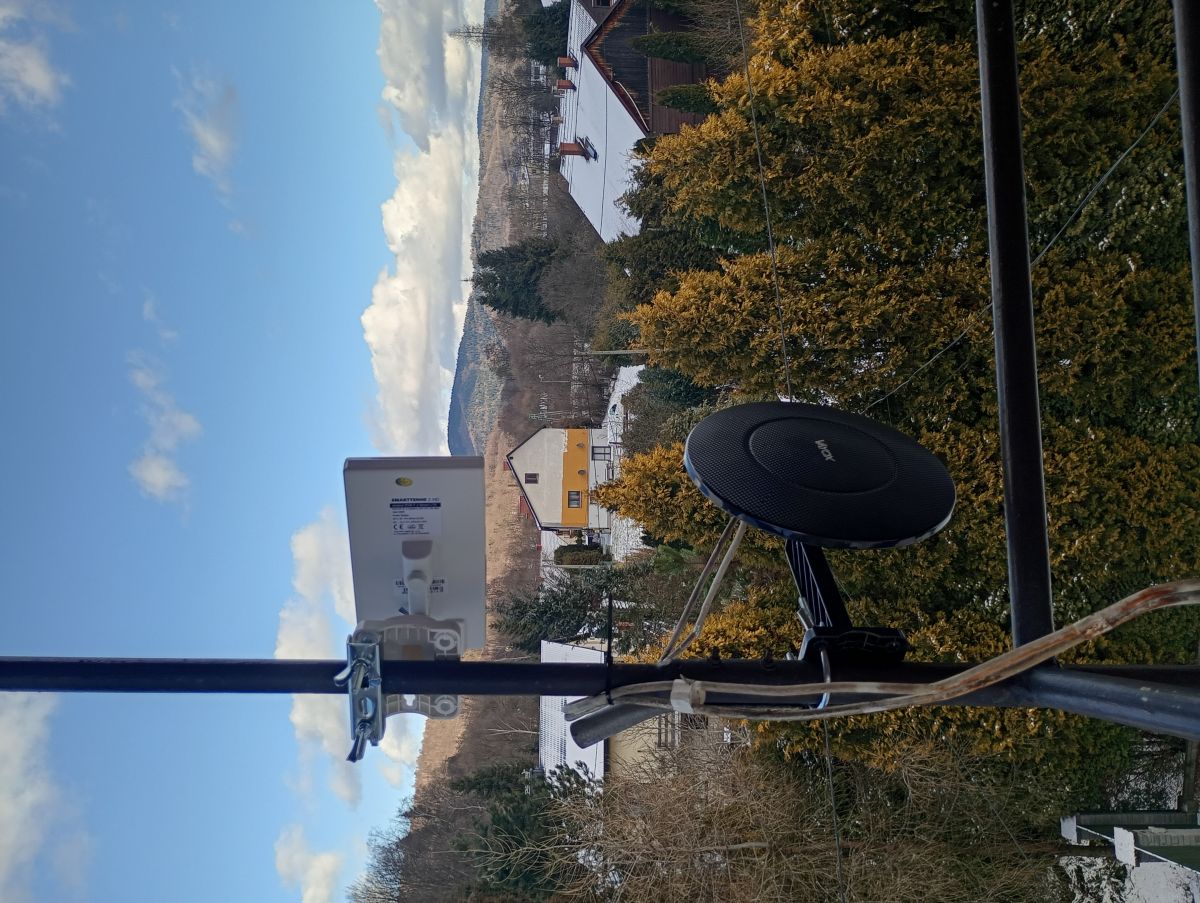

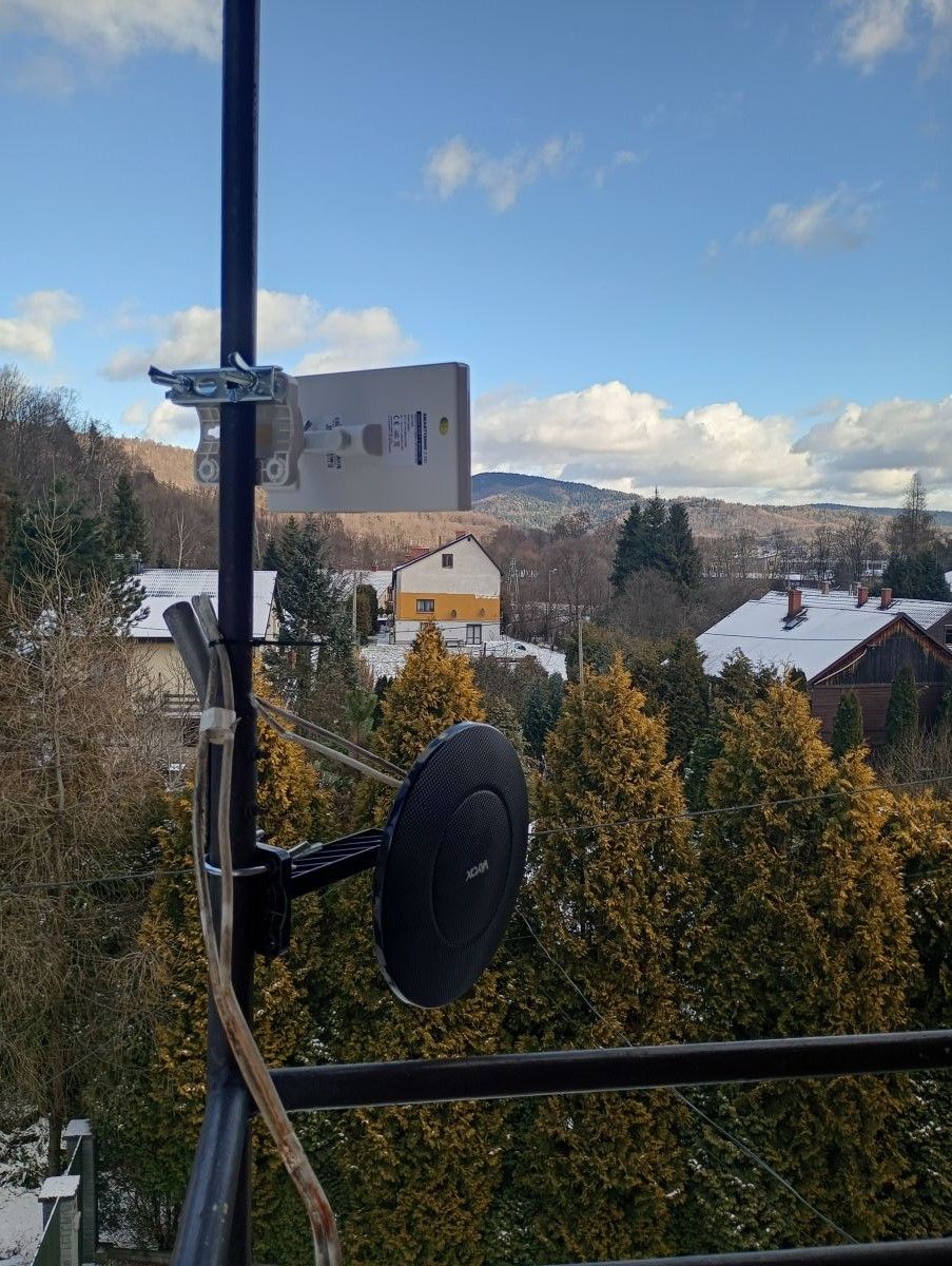

    Witam. Panowie, zakupiłem drugą antenę i zamontowałem tak jak na zdjęciu. Teraz na niej odbieram MUX-2, MUX-3, MUX-6, a MUX-1 już nie ;). Dziś u mnie duży wiatr i zacina się dość konkretnie. Zagadka pozostaje, czemu MUX-1 i MUX-2 z tego samego nadajnika nie idą razem? Jeszcze coś się "pobawię", a jak się wkurzę, to wezmę jakiś pakiet TV do internetu i taniej mnie to wyjdzie i zdrowiej ;).
    Antena zewnętrzna Vayox Digital360 Lite na tle opakowania
    Dwie anteny zamontowane na rurze, w tle drzewa i domy w górskim terenie
    Tę antenę montuje się poziomo, jak na pierwszym zdjęciu. Dlaczego powiesiłeś ją pionowo?
    Bykugg napisał:
    do tego antenę Technisat SMARTTENNE 2 HD
    Dlaczego zamiast porządnej anteny kupujesz takie cuda?
    Bykugg napisał:
    Widzę też, że MUX-3 i MUX-2 idą mi z tego samego nadajnika (31 km). Czemu łapie MUX-3, a MUX-2 już nie?
    Jesteś w terenie górzystym, potrafiącym znakomicie utrudniać odbiór.
    Do tego masz de facto bezkierunkowe anteny, gdzie druga zbiera sygnały dookolnie, co zwykle jest bardzo niedobre przy odbiorach DVB-T, powodując bardzo dużą wrażliwość na sygnały SFN.
    W terenie górzystym często odbiór jest na sygnałach odbitych, a nie bezpośrednich.
    mux-3 ma dodatkowe nadajniki doświetlające w bezpośrednim pobliżu twojego miejsca zamieszkania, więc nie ma się co dziwić, że odbiera na czymkolwiek.
    Sumując - nie te anteny w tym miejscu. Ale od razu napiszę, że nawet zastosowanie zwykłych anten telewizyjnych mogą być trudności ze stabilnym odbiorem poszczególnych mux-ów.

    Technisat SMARTTENNE 2 HD i Vayox Digital360 to drogie zabawki, a nie anteny, o czym napisali już przedmówcy.
    Kilka razy w roku przejeżdżam przez Suchą i widzę że warunki odbiorcze są tam dosyć trudne. Teren mocno górzysty zapewne nie sprzyja stabilnemu odbiorowi. Symulatory wskazują możliwość odbioru z Lubonia, Chorągwicy, Skrzycznego lub Kosztowych. Ale to tylko teoria. Trzeba mieć kupę szczęścia by mieszkać w lokalizacji w której uda się złapać stabilny sygnał wszystkich mux-ów z jednego z tych nadajników. Nie dziwota wiec, że operator postawił w pobliżu Suchej aż trzy lokalne doświetlenia mux-3 - na szczytach gór Sumerówka, Wojewódka i Stryszów.
    A tak na marginesie, obie te "niby-anteny" masz zamontowane źle - do odbioru polaryzacji pionowej, kiedy mux-y 1-6 nadawane są wszędzie w poziomej. Ponadto przewód wygląda na stary i sfatygowany (popękany :?:). Dobrej jakości przewód odgrywa bardzo ważną rolę w odbiorze tv naziemnej, a szczególnie w miejscach trudnych, gdzie liczy się każda decybela.
    Jeżeli masz możliwość, zwróć te "anteny". Za tę kasę kupisz dobrej jakości "prawdziwą" antenę tv. A nawet gdybyś miał przejść na odbiór internetowy czy sat, zostanie ci trochę kasy w kieszeni.

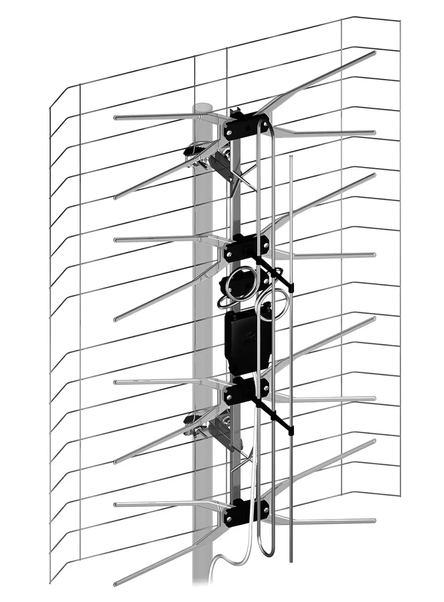

    Ja bym polecił Olympia BX-1000 lub siatkową z dipolem V.
