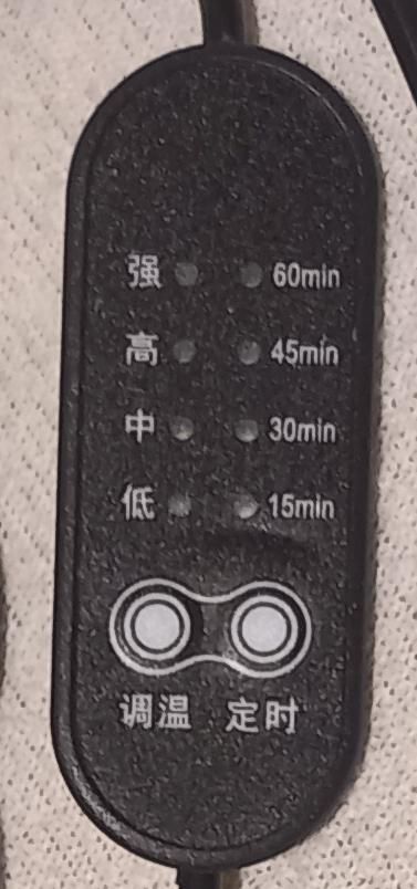

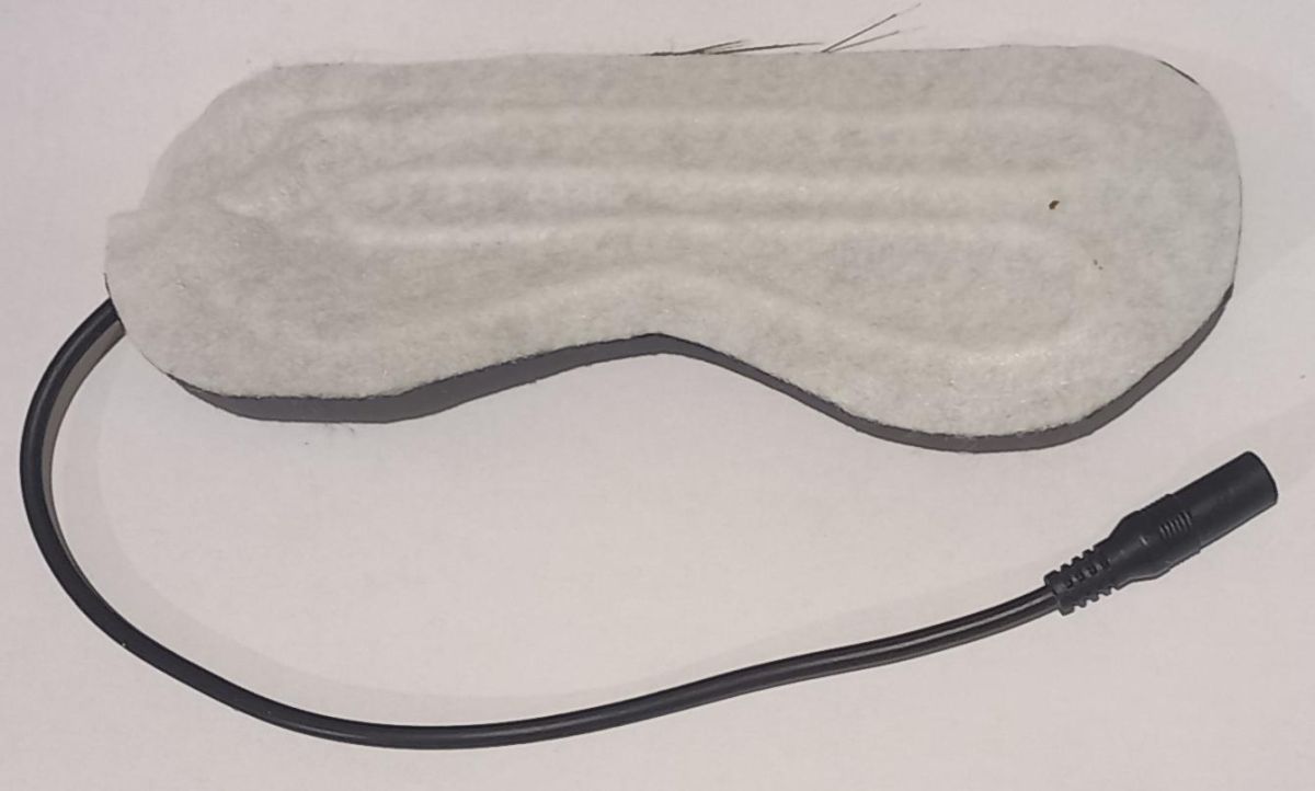

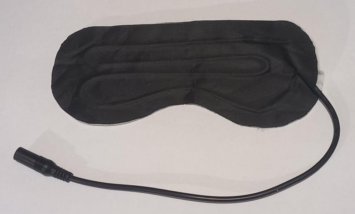

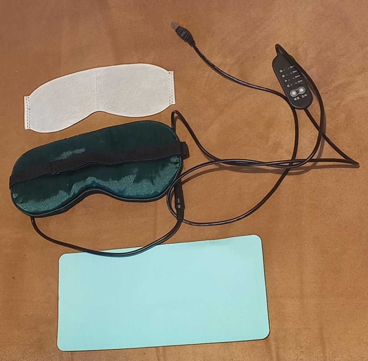

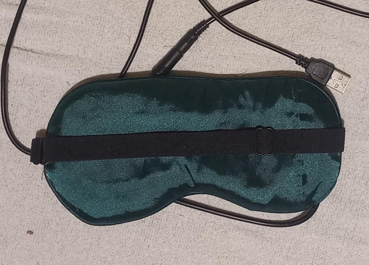

    Zaryzykowałem i zakupiłem na Ali opaskę za całe 20 zł :)
    Szara opaska na oczy z podłączonym czarnym przewodem i wtykiem DC na białym tle Czarna opaska na oczy z przewodem zasilającym i wtykiem DC na białym tle Zielona opaska na oczy z przewodem i wtykiem USB, leży na jasnej tkaninie Zbliżenie na czarny pilot z chińskimi znakami i czasami 60/45/30/15 min. Podgrzewana opaska na oczy z przewodem, pilotem i wkładem, rozłożona na brązowym tle
    . Przyszła po 2 tygodniach :) Składa się z okularów właściwych, wykonanych z czegoś przypominającego sztuczny jedwab, wkładu grzejnego, wkładu zapachowego oraz przewody zasilajacego z wtykiem USB na wejsciu oraz standardowym wtykiem DC 1,3/3,4 na wyjściu. Wkład grzejny oraz zapachowy można wyjąć z okularów, co też uczyniłem i wyprałem okulary. Diabli wiedzą z czym to miało kontakt :) Ponadto okulary wydzielały jakiś dziwny zapach przypominający kadzidło :) Dlatego wkład zapachowy odłożyłem, zaś po wyschnięciu okularów włożyłem wkład grzejny i rozpoczałem testy. Najpierw podłączyłem zasilacz stabilizowany regulowany, korzystając z fakty, że zastosowano na wyjściu standardowy wtyk/gniazdo DC. Okazało sie, ze przy 5V płynie prąd ok 1,2 A co oznacza moc grzewczą 6 W. A Chińczyk deklarował 10 W :) Po zwiekszeniu napięcia do 6C zaczęło grzać lepiej. Dlatego można też wykorzystac jakiś zasilacz stabilizowany 6 V/1,5 A lub wyżej. Nie próbowałem zasilać sterownika napięciem 6 V, gdyż obawiałem się jego spalenia :) Potem robiłem testy z zasilaniem z szybkiej ładowarki USB do smartfonów Samsung. Grzeje, ale jak się chce mocniej to trzeba przyciskać okulary do oczu. I to przy ustawieniu na sterowniku max. "temperatury" (to znaczy chińskich krzaczków :) )Jak widać na zdjęciach sa 2 warstwy izolacyjne - wkładu grzewczego oraz samych okularów. Reasumując: jak komus potrzebne sa ciepłe okłady to te opaski są OK. ALe może warto kupic coś droższego z deklarowaną wyższą temperaturą. Jak będzie za gorąco, to zawsze można podłozyć jakiś materiał na oczy.
    EDIT: sprawdziłem, że podłączenie grzałki bezpośrednio do zasilacza 5V powoduje wzrost prądu o 20 %. Dlatego wymieniłem cienkie chińskie przewody na porządne polskie 1,5mm2. Teraz moc grzewcza przy zasilaniu 5V z szybkiej ładowarki do telefonu jest juz wystarczająca. Sprawdzałem ponadto, że sterownik działa także przy 6 V. Regulacja mocy to PWM z częstotliwością całe 0,5 Hz :) Przewód oporowy jest cieniutki, nawinięty spiralnie na rdzeń z włókna szklanego i obciągnięty przezroczystą izolacją. Ponadto jest czarna warstwa materiału oraz zielony "pokrowiec. Dlatego łączna izolacja jest wystarczająca
