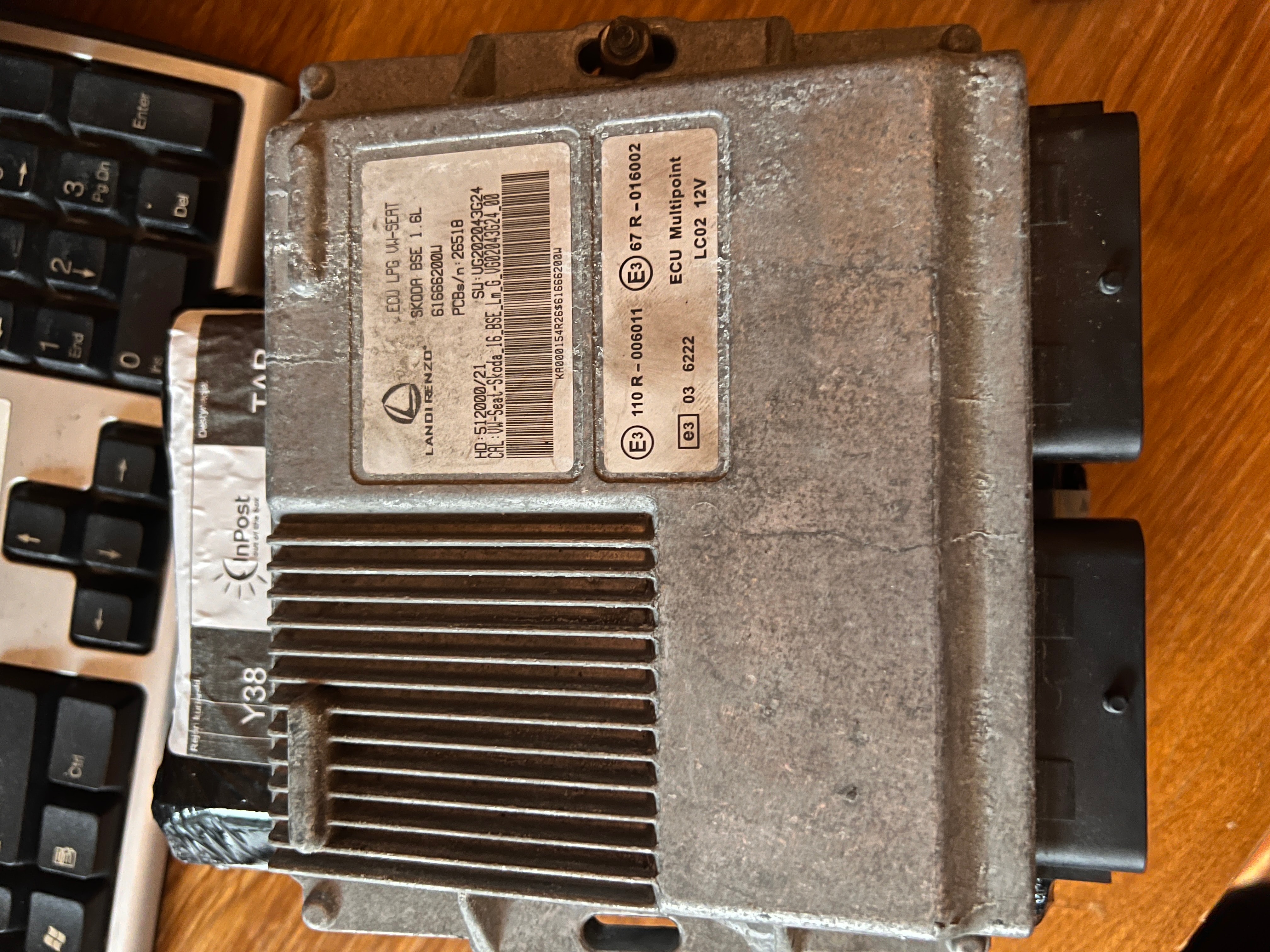

    Posiadam VW Golf 2008 z fabryczną instalacją Landi Renzo. Problem jest taki, że przy dodatnich temperaturach instalacja działa bez problemu. Problem pojawia się w ujemnych temperaturach. Instalacja przełącza się, ale po pięciu sekundach z powrotem przełącza się na benzynę i dźwięk tak, jakby się skończył gaz. Po rozgrzaniu silnika do 90°C i wyłączeniu i włączeniu zapłonu przełącza się i jedzie już ok. Problem pojawia się już od -0,5°C. Gazownikom w Tarnowie za bardzo nie chce się bawić, proponują wymianę instalacji np. na STAG oraz że zostawią butlę, żeby było taniej, albo gadają, że uszkodzone wtryski. Pomocy.
    Teraz to dopiero są jaja, opiszę wam.
    Więc gazownik zamontował mi jakiś uniwersalny sterownik i powiedział, że będzie ok. Wymienione zostały filtry gazu, wyczyszczone wtryski. I teraz jest problem: wczoraj rano zapalam i dziwnie silnik chodzi, załącza się wentylator chłodnicy (silnik zimny, dlaczego)? Auto dymi na biało przez chwilę. Wyłączam zapłon (wentylatory wyłączają się), silnik za drugim odpaleniem chodzi normalnie i wentylatory się nie włączają. Potem można jeździć cały dzień i jest ok. Temperatura idealnie 90°C. Jest jeszcze jedna dziwna rzecz: jak auto postoi dwie, trzy godziny, to po odpaleniu znów załączają się wentylatory i schładzają silnik. Co jest grane? Ostatnio był wymieniany termostat i wszystko było ok. Czy ta zmiana sterownika od gazu mogła tak namieszać, czy coś innego? Pomocy, będę wdzięczny, bo wkurza mnie to. Auto też ma niedawno zmieniony rozrząd z pompą wody, olej i filtry, ale po tych zabiegach wszystko było super, ale jeździło na tym oryginalnym sterowniku.
    Generalnie chodzi mi o to poranne odpalenie: dlaczego załączają się wentylatory? A po wyłączeniu zapłonu wentylatory wyłączają się. Zapalam wtedy drugi raz i jest ok, mogę jechać i przełącza się na gaz nawet przy ujemnych temperaturach?
    AI: Jaki dokładnie model i producent tego uniwersalnego sterownika LPG został zamontowany?
    Landi Renzo ECU VW-SEAT SKODA BSE 1,6 l 61666200W PCBs/n: 26518 LC02 12 V
    AI: Czy podczas montażu nowego sterownika LPG gazownik ingerował w instalację elektryczną wentylatorów lub czujników temperatury (np. coś przerabiał, łączył przewody, lutował)?
    Nie wie, nic mi nie mówił.

  • #12 21790239
    Witek1973dohwa
    Posty: 7
    Dziękuję wszystkim za pomoc, pomimo tego, że jest okres świąteczny, który powinno się spędzać z rodziną, a wy i tak się angażujecie i pomagacie.
    Jeszcze raz od początku.
    Auto kupiłem w sierpniu 2025 roku. (silnik 1,6 MPI, 102 KM, 300 tys. nalotu).
    Auto wyprodukowane w 2008 roku, kupione w salonie VW w Rzymie i tam we Włoszech jeździło dwa lata. Potem w Polsce jeden właściciel, od którego auto odkupiłem. Auto ma fabryczną instalację LPG LandiRenzo, na której już przejechano 300 tys. km. Zdjęcie sterownika, który był zamontowany, wklejam.
    Auto po kupnie miało wymieniony rozrząd, pompę wody, filtr oleju, filtr kabinowy, filtr powietrza. Później jakieś pierdołki zawieszenia i zbieżność kół. Auto jeździ idealnie na LPG i PB, ale to było lato. Jak pojawiły się mrozy, to przełączał się na gaz i z powrotem na benzynę, i to był ten problem, który chciałem wyeliminować. W międzyczasie dowiedziałem się, że LandiRenzo blokuje sterowniki i dostęp mają tylko autoryzowane salony.
    Co zrobiłem:
    1. Wizyta u pierwszego gazownika i powiedział, że wtryski "klepią" i są do wymiany i to się nie opłaca robić, propozycja wymiany całej instalacji na STAG, zostaje mi tylko butla. Nie zgodziłem się, więc wymienił tylko filtr i pojechałem.
    2. Wizyta u drugiego gazownika. Czyszczenie wtryskiwaczy za 200 zł i powiedział, że powinno być ok, ale nie jest, więc oddałem znowu i za drugim razem podmiana sterownika na inny (nie wiem, czy LandiRenzo czy inny, byłem dzisiaj w aucie, ale nie widać, jaki to sterownik). Ten sterownik jest odblokowany i można nim sterować parametrami. Po tym zabiegu powinno być ok. Zapłaciłem za to 400 zł.
    I co teraz? A no teraz, jak jest mróz, przełącza się na LPG i działa super, czyli o to mi chodziło i naprawione, ale :
    Teraz rano, jak odpalam auto, to jakoś tak dziwnie odpala bez ssania i załączają się wentylatory i chłodzą silnik. Tylko po co, jak jest zimno i można pojechać, jest moc, wszystko ok, tylko silnik cały czas zimny jak lód bo go chłodzą wentylatory i nie przełącza się na gaz!.
    Wyjście z sytuacji: wystarczy po pierwszym odpaleniu zgasić kluczykiem, wentylatory wyłączą się i odpalić ponownie i wtedy normalnie jedziemy, przełącza się na gaz i można śmigać.
    I teraz pytanie: dlaczego te wentylatory się załączają??
    Czy ta podmiana sterownika mogła do tego doprowadzić?
    Czy może, jak niektórzy sugerują, że może czujnik temperatury albo coś innego i przez to załączają się wentylatory? (może być tak, że zamontował taki sam sterownik Landi Renzo, bo gdzieś kupił i jest to możliwe) albo po prostu coś się zepsuło poza instalacją LPG, która teraz po podmianie może być ok. Zdarzają się i takie rzeczy.
    Mam teraz dwie opcje.
    1. Dzwoniłem do niego i mam oddać na diagnozę i albo zdiagnozują co to, albo montują stary sterownik i oddają kasę.
    2. Znalazłem gazownika koło Wieliczki na forum LPG i on mówi, że dostanie się do tego sterownika, zna ten problem i naprawi to.
    Generalnie czytałem, że dużo osób które mają te fabryczne LandiRenzo, chce się tego pozbyć i podmienić, ale jest to praktycznie niemożliwe, bo zawsze coś nie działa jak należy.
    Pozdrawiam wszystkich.

  • #15 21790622
    tomaszlachendro
    Posty: 121
    Pomógł: 19
    Ocena: 35
    W tym Landi dedykowanym do BSE temperatura silnika dla przełączenia na gaz brana jest z ori czujnika na wyjściu głowicy- po prostu instalator wlutował sie w ori wiązkę w ten przewód( bodajże brązowo-zielony w miejscu pod akumulatorem). Jeśli gazownik zmienił sterownik Landi na LC01 czyli "otwarty" może tam jest nieco inny pinout i cos bruzdzi i stad to włączanie wentylatorów. Generalnie jestem po przeszczepie z tych włoskich wynalazków w 3ch autach: Golf 4 miał Landi "otwarte", ale wysypał sie MAP Sensor - miałem kompletna instalke STAG4 , wiec wolalem ja zaaplikowac. Kolejne 2 auta to Seat Altea XL 1.6 BSE, oba z wloch z Landi LC02 czyli dedykowane "zamkniete"". Wyprulem i zalozylem Optima Nano+ Barracuda+AC R02. Auta wystrojone, smigaja elegancko- mozliwosc regulacji tak jak ja chce( np. przelaczanie 20st a nie 50 jak w Landi), mozliwosc zastosowania wtryskow jakichkolwiek bez zadnych kombinacji ( nie jestem skazany na MEDy lub inne wynalazki)

  • #19 21792409
    encore
    Posty: 821
    Pomógł: 13
    Ocena: 120
    >>21790239 >>21790239
    Ten sterownikl z kodem LC02 jest zakodowany.
    Nie połączysz się z nim.
    Chyba nawet nie ma wtyczki do interfejsu LPG.
    Jedyna rada to skorzystać z porządnego skanera diagnostycznego. Te lepsze mają szczątkowy podgląd parametrów instalacji LPG.
    ( Lepszy to znaczy taki za 8000zł w górę).
    Na przyszłość pamiętaj żeby nigdy, przenigdy nie kupować samochodu z włoską, holenderską instalacją fabryczną LPG.
    To jest mina i pułapka na frajerów, żeby ich z pieniędzy oskubać.
    Zgadzam się z kolegą który mówi ci, że wentylatory nie mają nic wspólnego z LPG.
    A ty zdaje się nie przyjmujesz tego do wiadomości.
    Ja miałem przypadki kierowców co twierdzili, że żarówki w lampach im się przepaliły, klocki hamulcowe się zużyły, przednia szyba pękła, hamulec ręczny uszkodził się od gazu w samochodzie. Itd....

  • #23 21795652
    Witek1973dohwa
    Posty: 7
    Witam wszystkich. Tak jak napisałem, rozwiązałem problem. Przyczyną włączających się wentylatorów był uszkodzony czujnik temperatury. Wymieniono dwa: ten przy termostacie i chyba przy chłodnicy. Za diagnozę tego i wymianę czujników zapłaciłem 320 zł. Samochód teraz odpala bez problemu na zimnym i ciepłym. Dodatkowo rozwiązano problem już wcześniej nieprzełączania się instalacji na gaz przy ujemnej temperaturze. Po prostu wymieniono sterownik na inny. Nie wiem na razie, jaki: czy taki sam, czy ten z symbolem LC01, który jest odblokowany. Ale wyciągnę ten sterownik i powiem wam. Myślę, że ta historia przyda się osobom co mają fabryczną instalację LANDIRENZO z sterownikiem LC02, który jest fabrycznie zablokowany.
    Pozdrawiam wszystkich i zdrowia w Nowym Roku.
