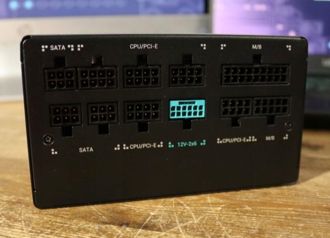

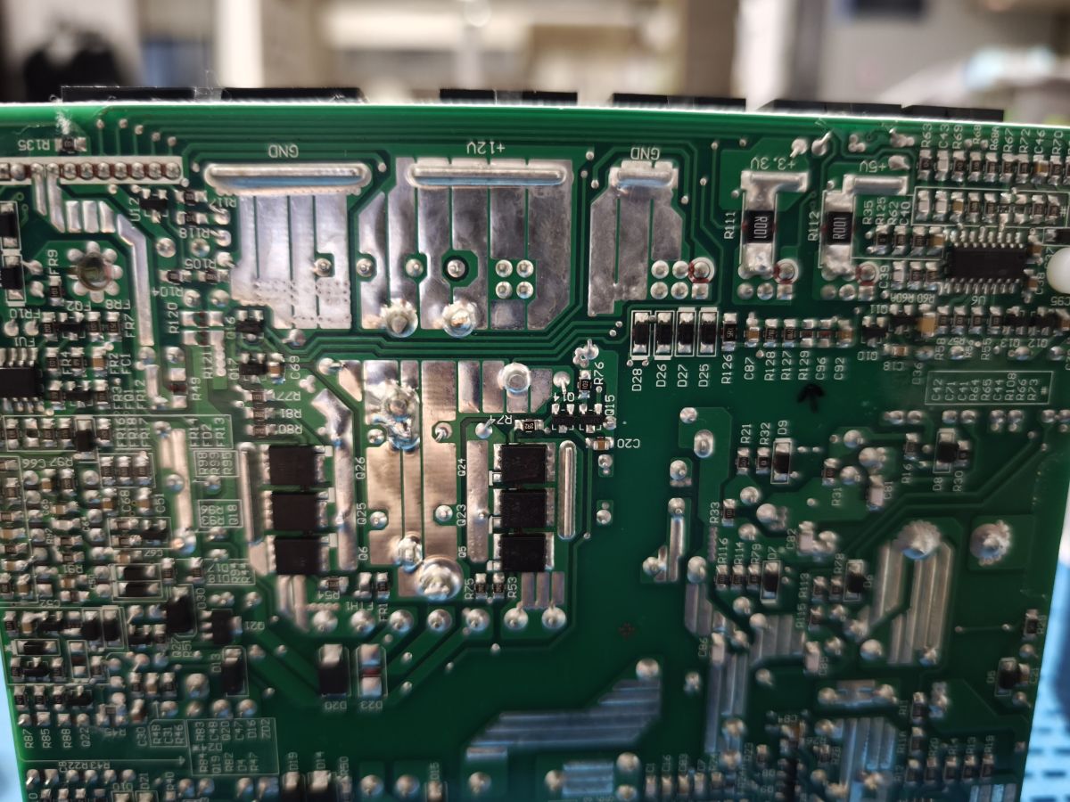

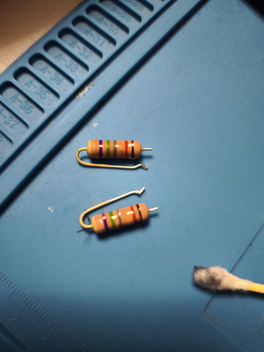

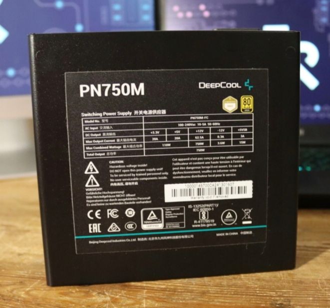

    Witam, jestem w trakcie poszukiwania usterki zasilacza komputerowego marki DeepCool model PN750M, zasilacz kupiony z usterką polegającą na tym, że robi zwarcie ( według sprzedawcy). Wstępne pomiary wykazały wszędzie wysokie oporności na gnieździe zasilania, oraz dziwnie zachowujące się sekcje wyjściowe. 3.3,12,5 miały podłogę ale po chwili wstają z różną opornością, nawet w granicach 200 Ω. Wstępnie, mosfety SMD wyjściowe, nie wykazują zwarć, mostek też nie ( wyluzowany i sprawdzony), znalazłem dwa rezystory (a może to cewki?) pokazane na osobnym zdjęciu, które nie mają oporności (0,2 Ω), z kalkulatorów kresek rezystorow wychodzą bzdury, wpisując w jedną lub drugą stronę paski, czy to tak powinno być, są one jako przejście dalej obwodu i są równoległe. Jest kilka filmów na temat modelu zasilacza, ale tam awarii ulegały klucze. Wizualnie nie ma żadnych uszkodzeń. Na razie nie podłączany pod sieć, bo muszę zmajstrować obwód żarówki. Zdjęcia płytki zamieszczam, jest to dość skomplikowana konstrukcja. Tych bardziej obeznanych proszę o pomoc, co dalej szukać.
    Tabliczka znamionowa zasilacza DeepCool PN750M z detalami technicznymi Czarny zasilacz komputerowy DeepCool PN750M z dużym wentylatorem i osłoną kratkową Panel wyjściowy zasilacza DeepCool PN750M z oznaczeniami SATA, CPU/PCI-E i M/B

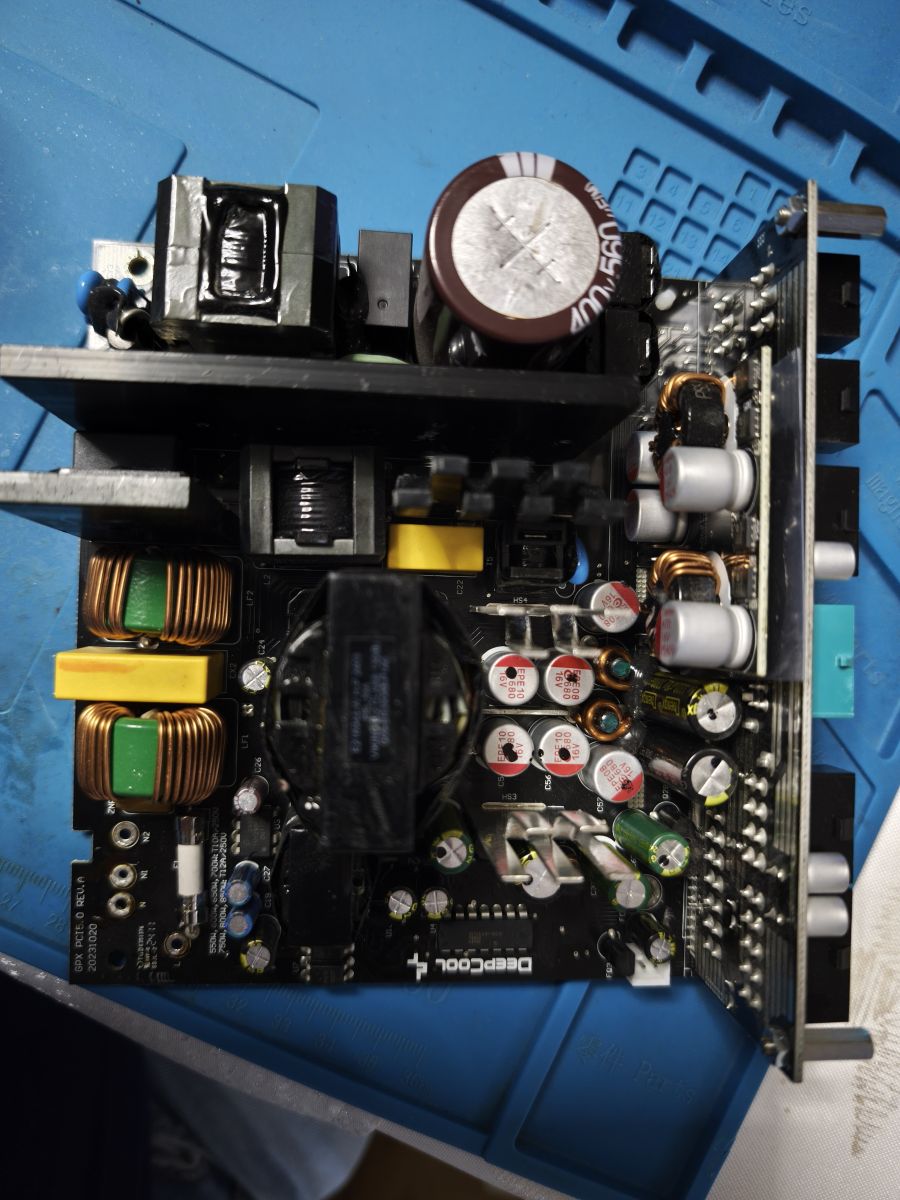

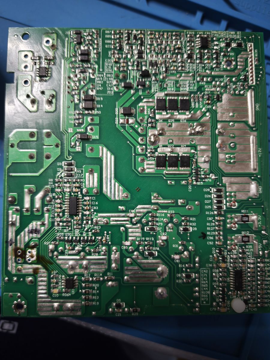

    Poniżej rozebrany:
    Spód płytki PCB zasilacza DeepCool PN750M z widocznymi układami i ścieżkami Widok z góry na wnętrze zasilacza DeepCool PN750M z widocznymi elementami elektronicznymi

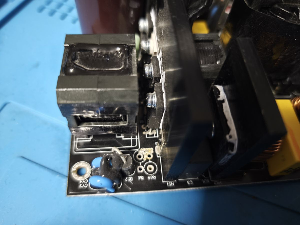

    Poniżej rezystory (cewki?) oraz miejsce, gdzie były:

    Na płycie głównej sprawdzając rezystancję między GND a 12 V linia długo się podnosi i jest na zwarciu kilka dobrych sekund, zanim zareagują kondensatory. Nie wiem, czy to normalne. Poniżej te sekcje:
    Płytka drukowana zasilacza DeepCool PN750M z widocznymi elementami elektrycznymi i punktami lutowniczymi.

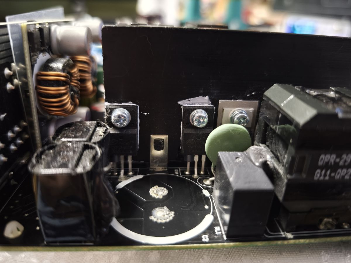

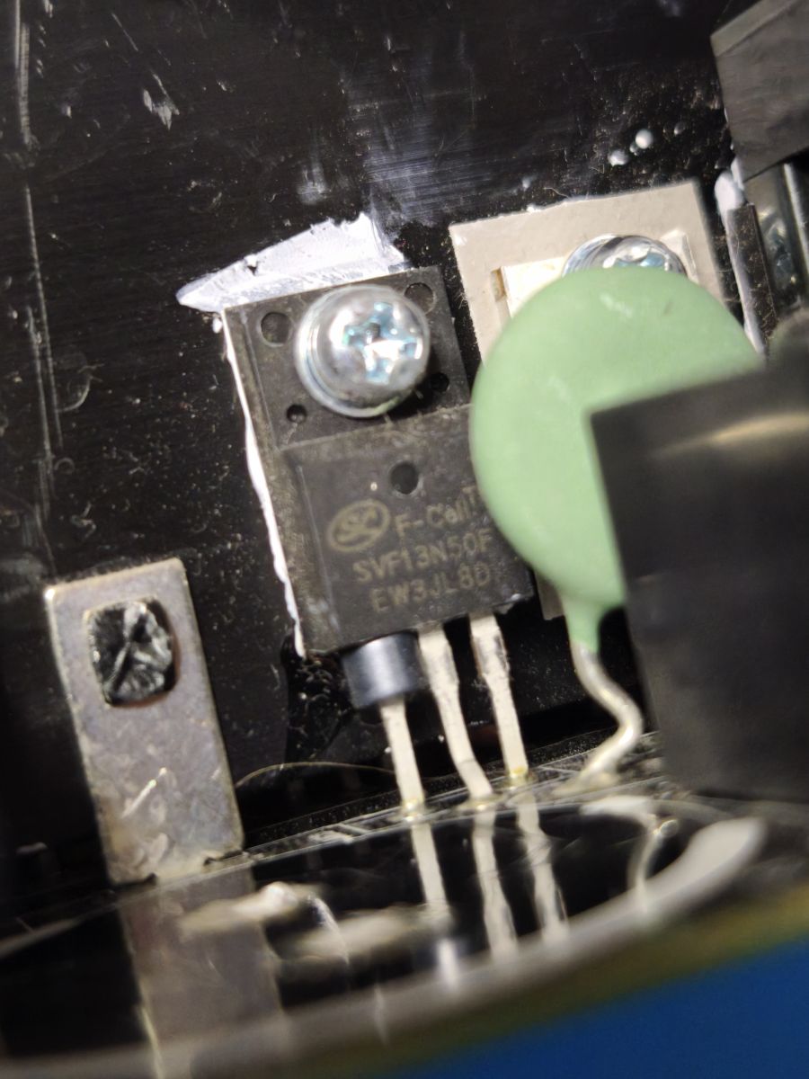

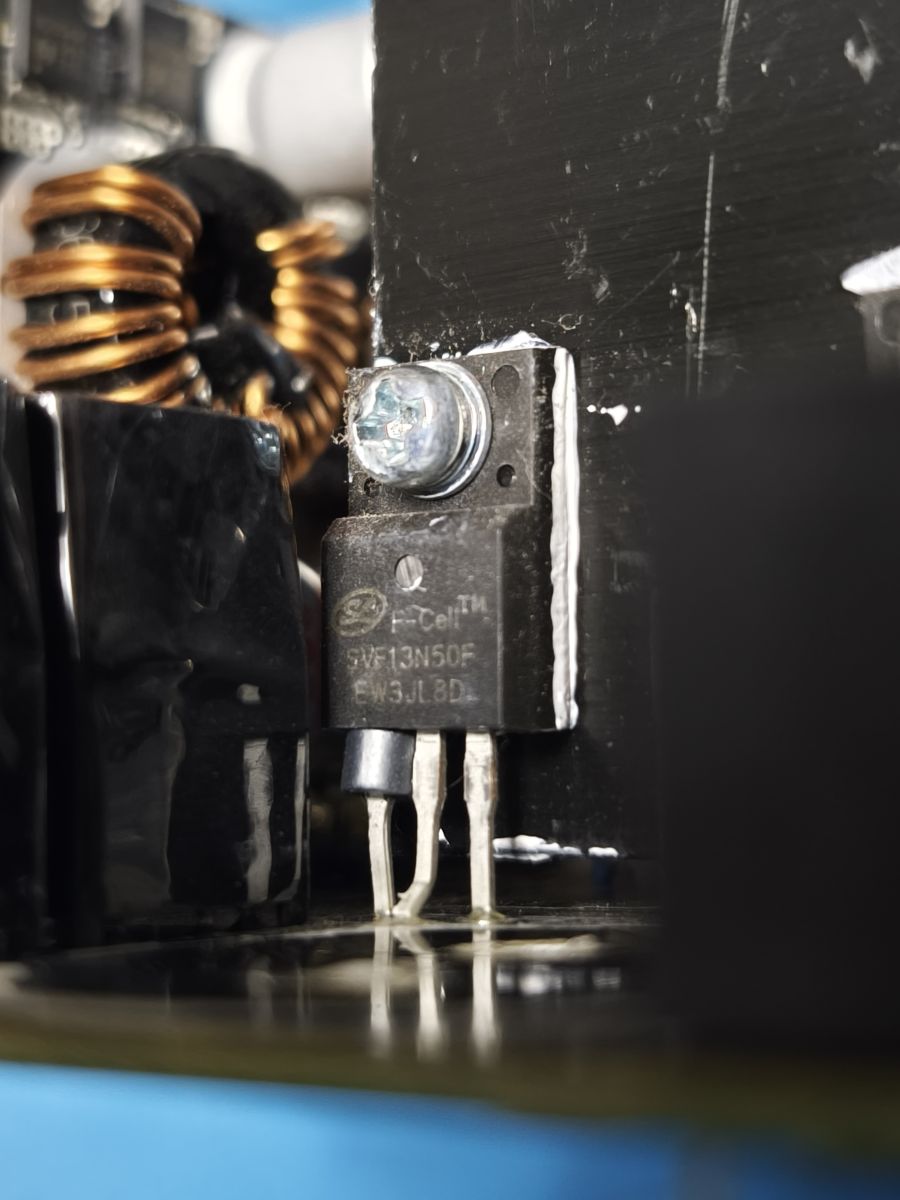

    Dalsze pomiary jednak wskazują problemy na rezystorach bramek kluczy o symbolu 103, które powinny mieć 1k a mają do 140 ohm. Jest tak na 4 szt, gdzie dwa pozostałe są normalnie. Wymieniam klucze, dwa z nich na zdjęciach poniżej po wymontowaniu kondka 400v , 560yF
    Zbliżenie na tranzystor SVF13N50F przymocowany do radiatora w zasilaczuZbliżenie na tranzystor SVF13N50F zamocowany na radiatorze w zasilaczu DeepCoolWidok tranzystorów mocy SVF13N50F przymocowanych do radiatora w zasilaczu DeepCool PN750M

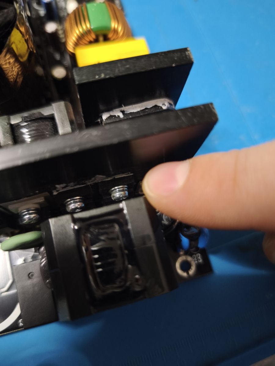

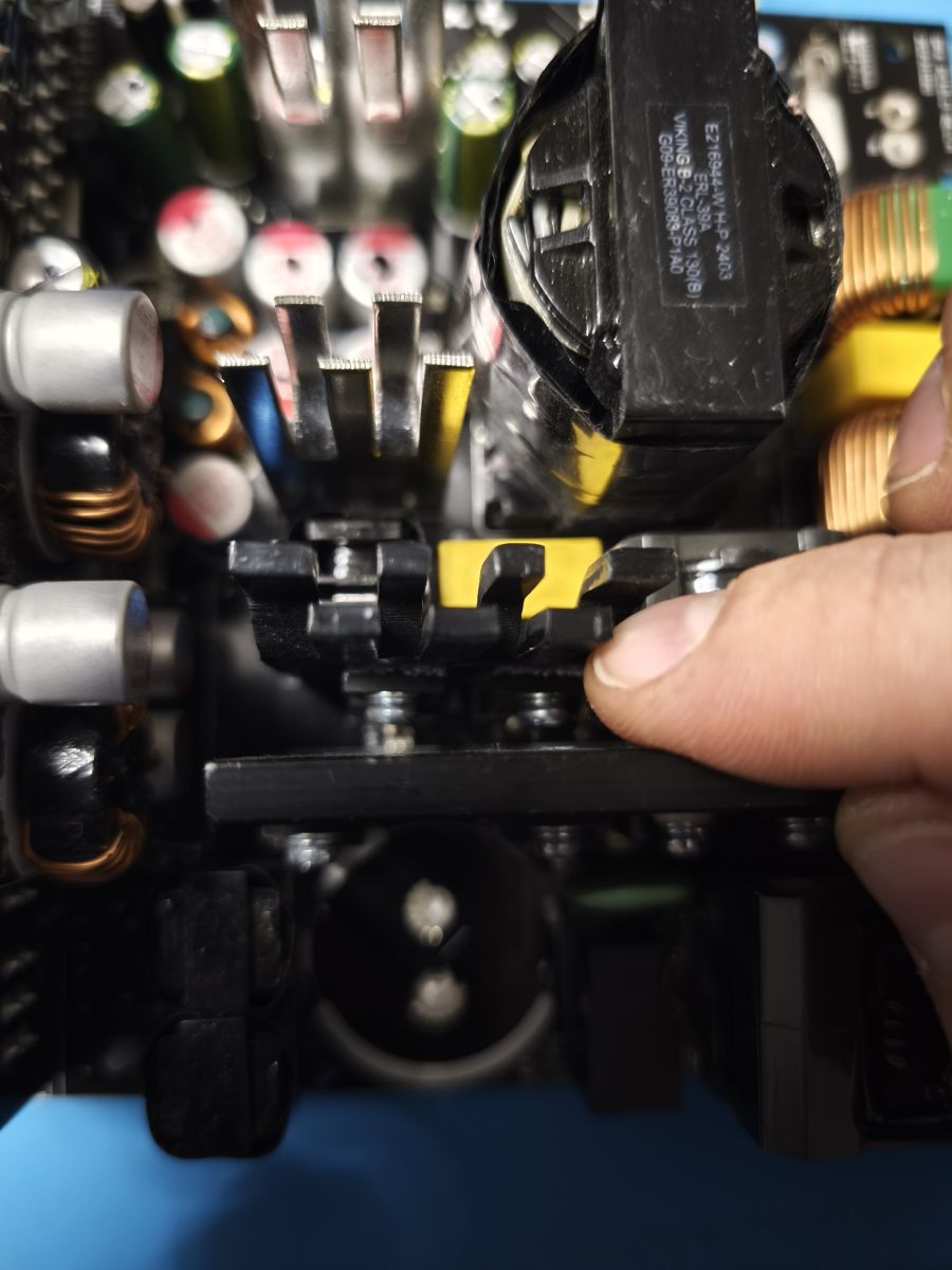

    Są to tranzystory o symbolu SVF13N50F, dwa z nich widzę , ale jest ich 6 szt, tak przypuszczam, że użyto tych samych na płytce, z czego 4 powodują różnice na rezystorach bramek. Reszta miejsc poniżej:
    Zbliżenie na sekcję zasilacza DeepCool, palec wskazuje na element przy radiatorzeWnętrze zasilacza DeepCool PN750M z widocznym transformatorem i elementami chłodzenia

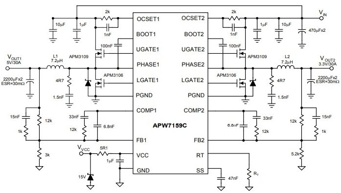

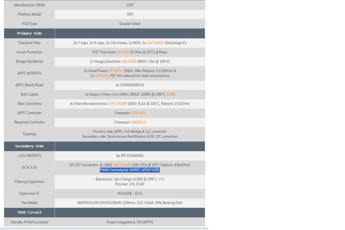

    Z tego co piszą na Link , to klon CWT
    linia 3V/ i 5V robiona na PWM Controller(s): ANPEC APW7159C
    - tam masz chyba w obudowie TSSOP20 6.5х6.4mm, zaś w sklepach sa wieksze SOP-20 12.6х10mm
    - być może podejdzie uP3861P > patrząc na
    Link
    Znajdz np. na tym forum > aplikacja pracy ukł. APW7159C, pomiary
    - jest datasheet Link
    Schemat zasilacza z kontrolerem APW7159C i elementami APM3106, APM3109

    Budowa tego zasilacza oparta o
    Specyfikacja techniczna zasilacza CWT GPX z kontrolerem PWM APW7159C
    Podobnie zrobiono DeepCool Gamer Storm PN750M, (standart ATX 12V 3.1. )
