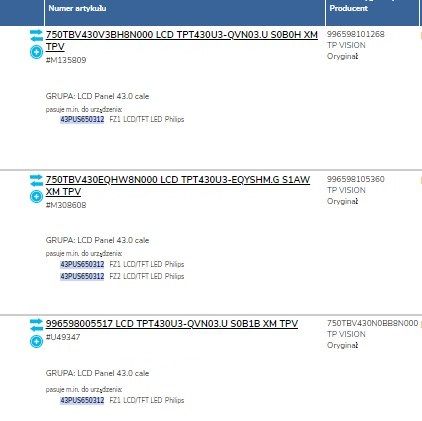

    W 43PUS6503/12 stosowana była matryca o numerze oryginalnym 750TBV430Q7PM8N000
    Ekran LCD TPT430WR-QUBF70.K zgodny z modelem 43PUS7556/12
    W 43PUS7556/12 natomiast stosowane były matryce o numerach oryginalnych 996598101268, 996598105360, 750TBV430N0BB8N000
    Lista matryc LCD 43,0 cale z numerami artykułów i producentami TP VISION
