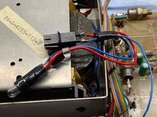

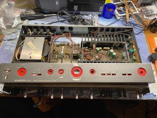

    Kolejna przygoda z UNITRĄ.
    PW9013 w stanie opłakanym i brudnym, kupiony w pakiecie czterech urządzeń za dwie stówki w sumie.
    Jak na razie spalenizny nie widać. Braków nie widać.

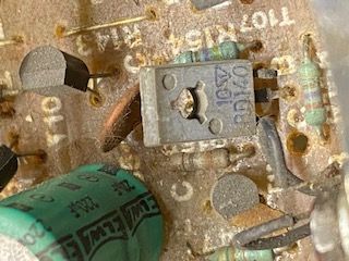

    Pierwszy na tapetę poszedł podwójny ELWA 2 x 4700, miał podejrzenie wycieku i mostek pokazuje 5000+1200 na 120 Hz.
    ESR na 100 kHz 0,6/0,06, czyli jeden "kanał" suchy.
    Ktoś w nim już dłubał, żaróweczka od zasilania dorobiona.
    Na razie tyle. Jeszcze nie podłączałem, ale bez kond. w zasilaczu nie ma sensu.

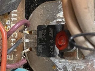

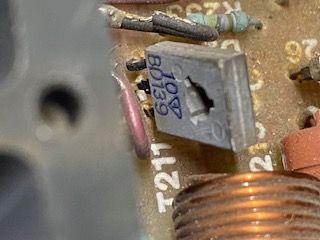

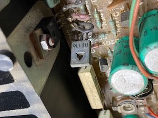

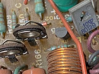

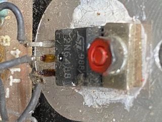

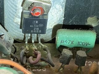

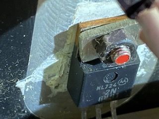

    Końcówka na 2N6491/6488, z jednej strony ST, z drugiej Motorola. Na ST farba wygląda na oryginalną, M już zmieniane.
    BD139/140, ale w drugim kanale 136 zamiast 140, czyli ktoś też był.
    Brudny.
    Brak obudowy od przekaźnika.
    Będzie zabawa.

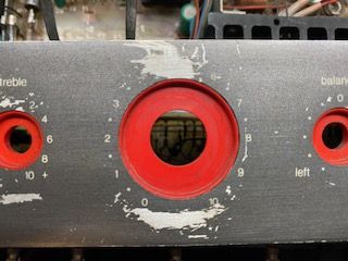

    Wnętrze brudnego wzmacniacza Unitra PW9013 z brakującą obudową przekaźnika Panel przedni wzmacniacza UNITRA PW9013 z uszkodzeniami lakieru i bez pokręteł Zbliżenie na przewody i elementy w brudnym wnętrzu urządzenia elektronicznego UNITRA Zbliżenie na tranzystor ST 2N6491 zamontowany na radiatorze z otaczającymi go przewodami Zbliżenie tranzystora mocy 2N6488 zamocowanego do radiatora z czerwoną izolacją Zbliżenie na potencjometr montażowy 100Ω obok cewki i oznaczenia T211 na płytce PCB Zbliżenie na zabrudzoną płytkę PCB z widocznymi elementami BD139 i cewką. Zbliżenie brudnego układu elektronicznego z tranzystorem BD136 i zielonym kondensatorem UNITRA Zużyte komponenty elektroniczne w brudnym wnętrzu wzmacniacza UNITRA PW9013 Zbliżenie na tranzystor 2N z oznaczeniem Motorola na zakurzonej powierzchni Zbliżenie na zabrudzony tranzystor 2N6488 Motorola i kondensator 4,7 µF 100 V

    Swego czasu sprawdzałem tranzystory na "pierwsze przebicie" i często np. BD135,BD136 miały 100V i więcej. Może u Ciebie jest taki okaz?
  • #3 21791676
    mwa66
    Poziom 4  
    Posty: 453
    Ocena: 10
    Takich eksperymentów nie będę prowadził. Wyrównam 136 do 140 dla poprawności. Pozdr

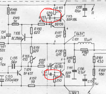

    szybkie pytanko o kondensatory 56 pF
    jednego nie było a drugi pękł na dwie połówki . Chcę wymienić wszystkie
    Fragment schematu z zaznaczonymi kondensatorami 56 pF w układzie tranzystorowym
    w sprzedaży najczęściej są maluchy na 50V. Czy wystarczą takie czy jednak szukać na 160 V tak jak jest w serwisówce. Wiem, że kiedyś wstawiali co mieli.
    Napięcia tam panujące to +/- 38 V. Chyba powinny wystarczyć, akurat takie mam w szufladzie ???
    #14 21794352
    kris8888
    Poziom 41  
    Posty: 6998
    Pomógł: 533
    Ocena: 1906
    Lepiej szukaj takich na minimum 100V. Przy pełnym wysterowaniu wznacniacza na tych kondensatorkach będzie na pewno więcej niż 50V.
    #15 21794428
    zpasjadounitry
    Posty: 53
    Ocena: 8
    >>21794341
    Osobiście bym dał na wyższe napięcie. Czy takie będzie - raczej nie, bo skąd. Natomiast ich zadanie jest odsprzęgające, więc dobrze by było, aby były.
    Ja do takich zadań używam takich z demontażu. Nie wyrzucam starych płytek. Czasami w ramach relaksu robię sobie wieczór z lutownicą :)
    Spokojnego i dobrego Nowego Roku.

    >>21797844 Oczywiście, że jest. Chwilowo musi poczekać na dwa 56pF/160V - brakuje ich w jednym kanale. W międzyczasie jutro pomierzę prąd spoczynkowy i ile jest rzeczywiście na wyjściach głośnikowych składowej stałej. Przekaźnik zadziałał więc powinno być blisko zera. Gdzieś wyczytałem że układ opóźnionego startu w PW9013 jest lepszy niż ten do WS-4322. Może da się go zaimplementować do WS-a. Muszę je porównać. NA razie tutaj regulacje i dopieszczanie a w WS-sie się dzieje.
    Potwierdziłem też sam sobie z moich poprzednich pytań
    Powinny mieć co najmniej tyle ile suma obu napięć czyli +/- 38V = 100 V należy wstawić co najmniej. Musze zapamiętać.
  • #21 21798035
    Nie uruchamiaj wzmacniacza bez tych kondensatorów. Ryzykujesz wzbudzaniem się wzmacniacza na częstotliwościach ponadakustycznych i w konsekwencj uszkodzeniem wzmacniacza.
  • #22 21798143
    buszyl33
    Warunkowo odblokowany
    Posty: 762
    Pomógł: 58
    Ocena: 184
    Przecież możesz dać nawet 100pF. Obetnie Ci, o zgrozo, 40kHz :) ale bawić się z tym problemem możesz dalej BEZPIECZNIE.

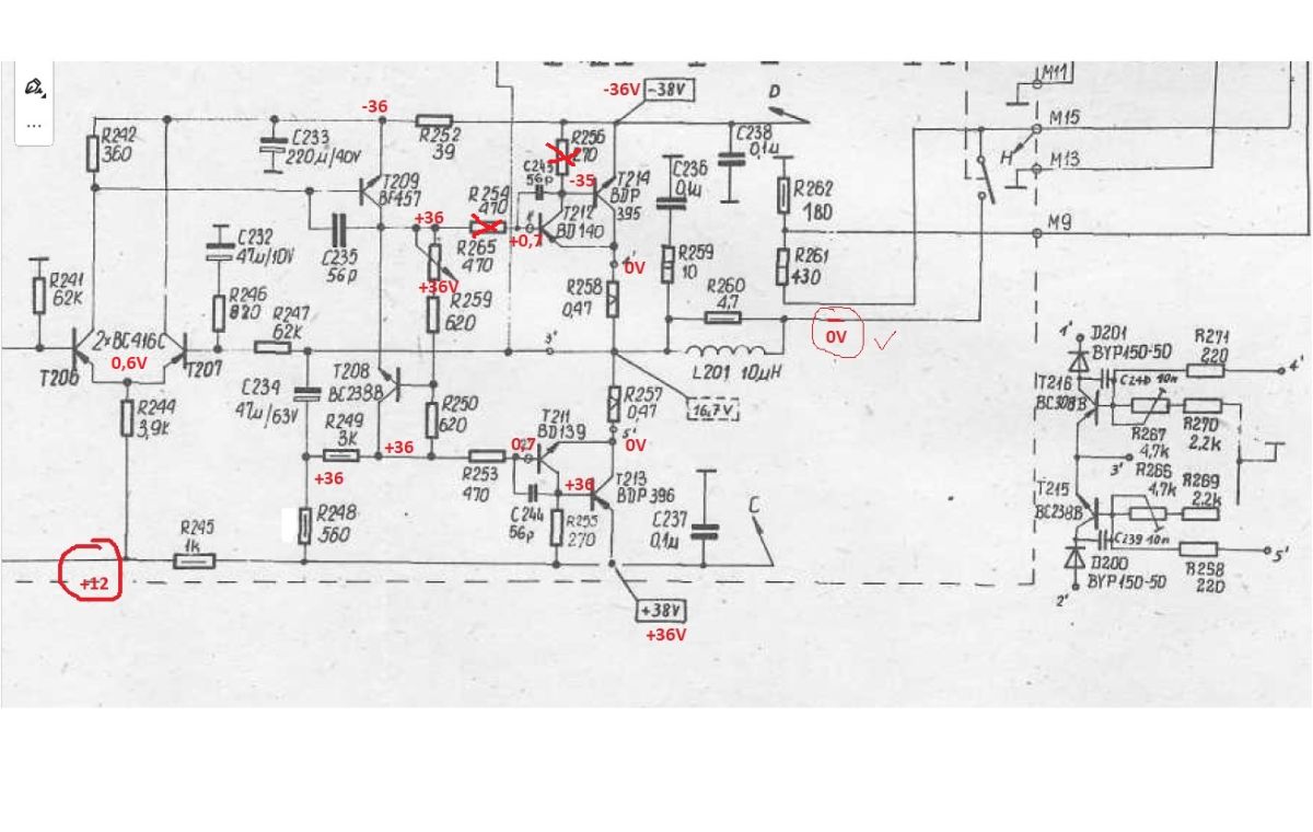

  • #27 21812561
    mwa66
    Poziom 4  
    Posty: 453
    Ocena: 10
    W przerwie od 432 wróciłem do PW9013, który też był w pakiecie zakupowym.
    Tak jak opisałem na forum odpalił ładnie przez żarówkę. Napięcia zasilania poprawne, brak składowej stałej na wyjściu, przekaźnik zadziałał. Nic się nie dymiło.
    Potencjalnie OK.
    Uzupełniłem brakujące 56 pF odsprzęgające na sterujących
    Pierwszy kanał spokojnie dał się regulować w kwestii prądu spoczynkowego.
    W drugim niespodzianka kompletny brak regulacji a napięcie na rezystorach emiterowych praktycznie zerowe.
    Miałem coś podobnego w 3015 wymieniłem podkówkę (w tamtym ona była winna) ale tutaj niestety nie pomogło.
    Pomierzyłem większość napięć no i okazało się, że wszędzie praktycznie mam +36V aż do rezystorów 253/254
    Za nimi napięcia kompletnie inne. Tam jeszcze jest ten układzik zabezpieczający.
    Tranzystory do kompensacji dobre sprawdziłem.
    Na emiterach pary różnicowej 0,6 V
    Szukałem jakichś zwarć kulek cyny etc. Coś znalazłem ale nieistotne. Problem został.
    Rezystor 254 z latarką okazał się być podejrzany miał przepalenie na środku i można było zmierzyć na nim napięcia dotykając środka rezystorka i po wylucie okazał się kompletnie uszkodzony bez przejścia. M ohm
    I drugi R256 to samo brak przejścia spalony na amen schowany pod kabelkami od tr mocy nie był widoczny na szybko.
    Podmieniłem akurat miałem, już było za późno włączyć, poza tym jednak ostrożność czy nie skopcę końcówki gdyby jednak problem leżał gdzieś indziej.
    To co pomierzyłem jest na rysunku z momentu poszukiwań. Jutro spróbuję może go przez żarówkę, ale może coś jeszcze mi umknęło ?
    @SławekKedra Czy ten sam krok który mi zasugerowałeś przy poprzednim 9013 czyli podniesienie 253 i 254 od strony baz sterujących i zwarcie 254 do emiterowych ma zastosowanie do takiego testu dla bezpieczeństwa ? Tylko, że w sumie tak miałem 254 był podniesiony (uszkodzony) tyle, że 253 był na miejscu, czyli nie miałem i nie było mostka między emiterowe.
    Ktoś nieźle mordował ten jeden kanał.
    Mielibyście jakiś dodatkowy pomysł żeby tego nie sfajczyć przypadkowo ?
    Pozdr. Marek
    Fragment schematu wzmacniacza z zaznaczonymi napięciami i uszkodzonymi rezystorami
  • #28 21812637
    SlawekKedra
    Posty: 16767
    Pomógł: 1574
    Ocena: 1952
    W tym przypadku mozesz tak zrobić jak w poprzednim 9013 ale jeśli masz wlutowane tranzystory mocy i sterujące, oraz jesli są one sprawne, możesz zrobić to nieco inaczej. Zewrzyj bazę z emiterem obydwu tranzystorów sterujących (każdy tranzystor osobno) i zmierz napięcia na tranzystorach 206, 207, 208, 209 oraz wpisz je w schemat.
  • #29 21812652
    mwa66
    Poziom 4  
    Posty: 453
    Ocena: 10
    OK Jutro po południu Czyli każdemu sterującemu zewrzeć BE (zewrzeć każdemu osobno) ale jednocześnie dla obu i jeden pomiar? Tak jak sa na PCB tyle, że zewrzeć
    Czy każdy tranzystor osobno i dwa pomiary. Dla jasności. tylko.
  • #30 21812672
    SlawekKedra
    Posty: 16767
    Pomógł: 1574
    Ocena: 1952
    Tak właśnie, zewrzeć B i E T211 oraz B i E T212
✨ Dyskusja dotyczy renowacji i uruchamiania wzmacniacza Unitra Fonica PW9013 w bardzo złym stanie wizualnym, z podejrzeniem wycieku głównego kondensatora zasilacza, wcześniejszymi przeróbkami oraz brakami mechanicznymi. Na początku sprawdzono i wymieniono elementy budzące wątpliwości: główny kondensator 2×4700 µF, diody prostownicze, rezystory emiterowe, przekaźnik oraz kondensatory odsprzęgające 56 pF. Wzmacniacz uruchamiano przez żarówkę szeregową, co potwierdziło poprawne napięcia zasilania, brak składowej stałej na wyjściu i zadziałanie przekaźnika. W trakcie diagnostyki wykryto uszkodzony rezystor R253 oraz problem z regulacją prądu spoczynkowego w jednym kanale; po wymianie rezystora i sprawdzeniu połączeń układ zaczął pracować prawidłowo. Omówiono też dobór napięcia kondensatorów 56 pF, zasadność wymiany elektrolitów, chłodzenie tranzystorów T109/T209 oraz pomiary oscyloskopowe i mocy wyjściowej. Ostatecznie wzmacniacz uzyskał poprawną regulację prądu spoczynkowego, brak DC na wyjściu i poprawną pracę pod obciążeniem 8 Ω, a temat zakończył się dalszym składaniem i kosmetyką urządzenia.
