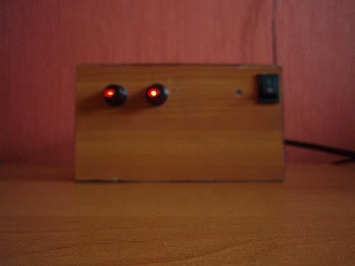

    Witam !
    Chcialbym przedstawic Wam wykonczona konstrukcje z tego tematu https://www.elektroda.pl/rtvforum/topic626082-0.html Wzmacniacz 2xTDA2050 w obudowie po zasilaczu komputerowym ATX.
    Koszty :
    Obudowa - dostałem od kolegi
    Jeden kanał z laminatem - około 12 zł
    Potencjometry - z "mini radyjek"
    Przewody -mam ich "pełno"

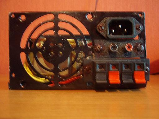

    Terminal głośnikowy 1,60 zł
    Gniazda z wejściem chinch - wykreciłem z radia
    Trafo -mialem
    Mostek prostowniczy - 1zł
    Wlacznik, gniazdo komputerowe - z zasialcza ATX
    Fotki :
    Wzmak 2xTDA2050 w ATXie

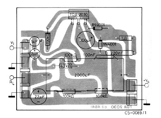

    Zapodaje jeszcze wzor plytki (mozna go odpalic nawet na takim zasilaczu regulowanym z rynku ) u mnie chodzial na takim
    UWAGA! Dla TDA2030 nie trzeba nic zmieniec w tym oto schemacie
    Dla TDA2040 i TDA2050 trzeba wylutowac diody prostownice z nimi nie dziala !
    TDA2030 jest najslabsze ale na zasilaniu 12 v ma taka sama moc ja inne kosci - po prosty TDA2040 jes mocniejsze tzn. moze dostac wieksze napiecie a TDA2050 jeszcze wieksze napiecie dopiero wtedy maja wieksza moc !!!

    Jeszcze jedna stronka - wszystko ladnie opisane http://www.arczer.neostrada.pl/a052.htm

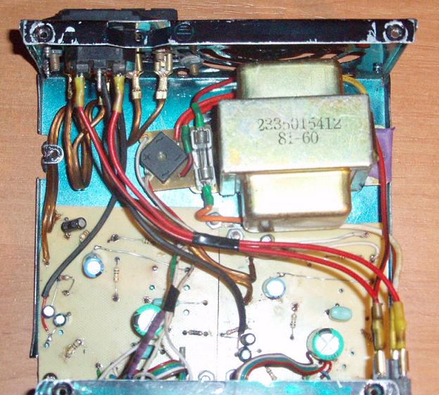

    P.S.1 Wzmacniacz dziala bez problemu ale jest maly problem z zasilaniem - trafo daje po wyprostowani napiecie okolo 25V, po obciazeniu zarowka samochodowa 21W spada do okolo 20 V - ucieszylem sie bo napiecie po obciazeni wzmakim bedzie akurat jakie wzmak potrzebuje - NIE DZIEJA SIE JAJA wiec :
    Kondensatory filtrujace na kanal to 2200uF 25V, podlaczylem te trafo pod wzmaka i gra ale mierze napiecie jakie dostaje wzmak i okazuje sie ze okolo 30V ale wzmak sie nie spalil a kondensator nie wystrzelil i jest tak do dzis :) KTOS MI WYTLUMACZY JAK TO JEST MOZLIWE ???
    Na innym trafie tez tak jest :( Czy to kondensatory tak zwiekszaja napiecie ??

  • #2 3391630
    karollo19
    Posty: 198
    Ocena: 14
    Witam!
    Za wielkiej zmiany nie widzę, ale nie będę o tym pisał. Wiadomo, że każdy ma inny gust.
    Wzmacniacz jak wzmacniacz (układ TDA). Każdy ma o nim opinię. Cud techniki to nie jest, ale da się słuchać ;-).
    Widzę, że płytki DIY. Laminatu nie żałujesz, że takie ogromne odstępy robisz? Laminat jest w cenie więc warto oszczędzać, bo każdy mm jest cenny;-). Robiłem kiedyś płytkę pod TDA2050 i płytka to była 5x5cm, a elementom i tak było luźno;-). Mostek mogłeś przykręcić wierzchem do obudowy i byś miał wyjścia do góry. W tej sytuacji jeżeli słabo przymocowałeś płytkę, to któraś ścieżka może spowodować zwarcie z obudową.
    A co do tego kondensatora i napięcia, to chodzi o to, że kondensator podbija napięcie do wartości szczytowej.
    Czyli np masz na wyjściu trafa napięcie zmienne mierzone miernikiem uniwersalnym 20V. Po wyprostowaniu przez mostek masz 18,6V - oczywiście bez obciążenia. Odfiltrujesz przez kondensator i masz 26V.
    Więc jak masz na trafie 25V to za kondensatorem ok. 33V
    Nie wiem jakie napięcia ma ten TDA, ale lepiej odwiń kilka zwoi trafa, bo możesz się zdziwić...
    Udanej zabawy sylwestrowej i szczęśliwego Nowego 2007 Roku:D.

    Czemu te płytki takie duże ?
    ..a o obudowe mogłeś lepiej się postarać :)

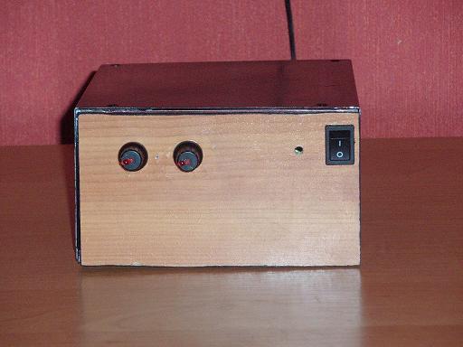

    Wznmacniacz jak wzmacniacz, kolejny TDA w obudowie od ATX'a :P Co o wytrawiania PCB polecam termotransfer szybkie wygodne i efektywne :) Bo te przestrzenie miedzy elementami sa teroche duze a sciezki wygladaja jak troche kopniete (z pol obrotu) :)
    Jesli mozna sie do czegos przyczepic to ten kawalek dykty jako panel przedni oraz diody w uniwersalnych galkach, lekki przerost formy nad trescia. Pozatym calkiem calkiem.

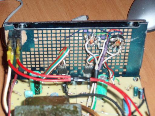

    Fajnie by było zrobić wszystko na 1 pcb i przede wszystkim scalaczki nie na przewodach

    mam nadzieje że te płytki nie będą się stykać z obudową ścieżkami
    powina tam przynajmniej być jakaś izolacja
    nie buczy ?

    Ten panel obudowy jest krzywy, za duże płytki, a o scalakach nie wspomnę, a gniazda mogłeś lepiej zamontować bo odstają poza obudowę no ale to pierwsza konstrukcja 3+:D

    Ale dziwne ! To jest bez obciazenia j 25V a z obciazeniem 30V???? W nocie katalogowej pisze ze tda2050 to 25V max, ale naraze wzmak chodzi :D

    max napięcie dla tego układu to ±25V, czyli gdybyś to zasilał niesymetrycznie to 50V.
    Co do tych kondensatorów... kondensatory elektrolityczne w zasilaczu podbijają napięcie do wartoci szczytowej i dalsze zwiększanie ich liczby dalej go nie podwyższy. Będzie tylko lepsza filtracja, mniej buczenia, i gorszy ale mocniejszy bas... ale to już sprawa gustu;)
