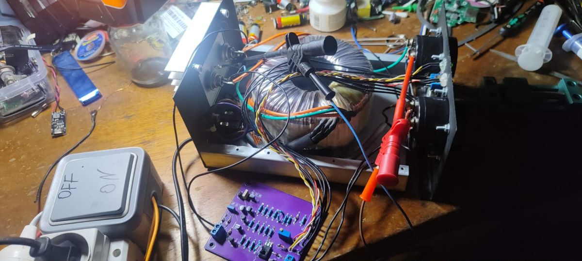

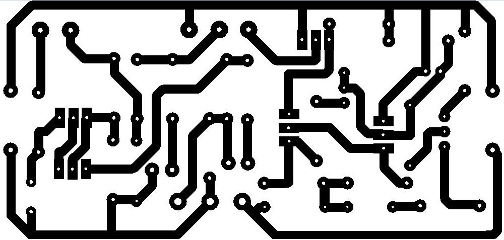

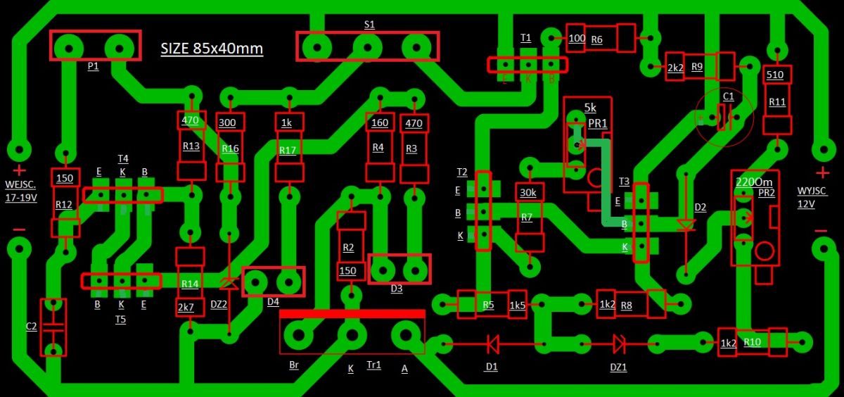

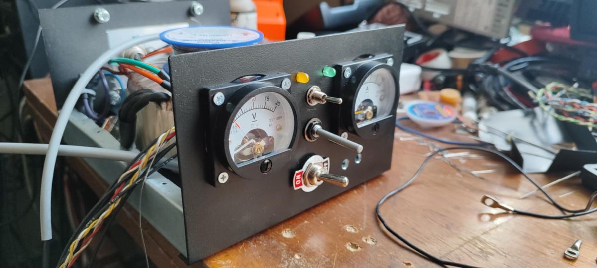

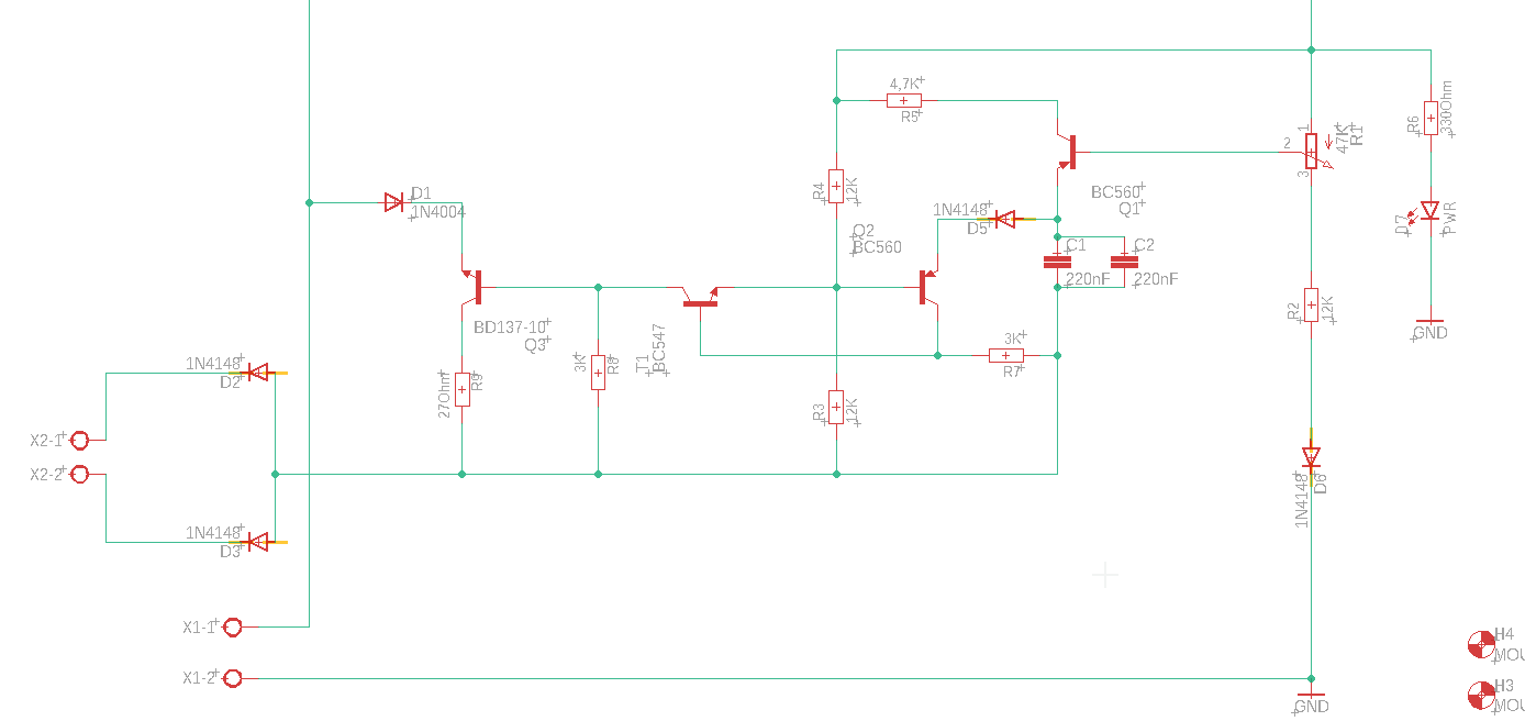

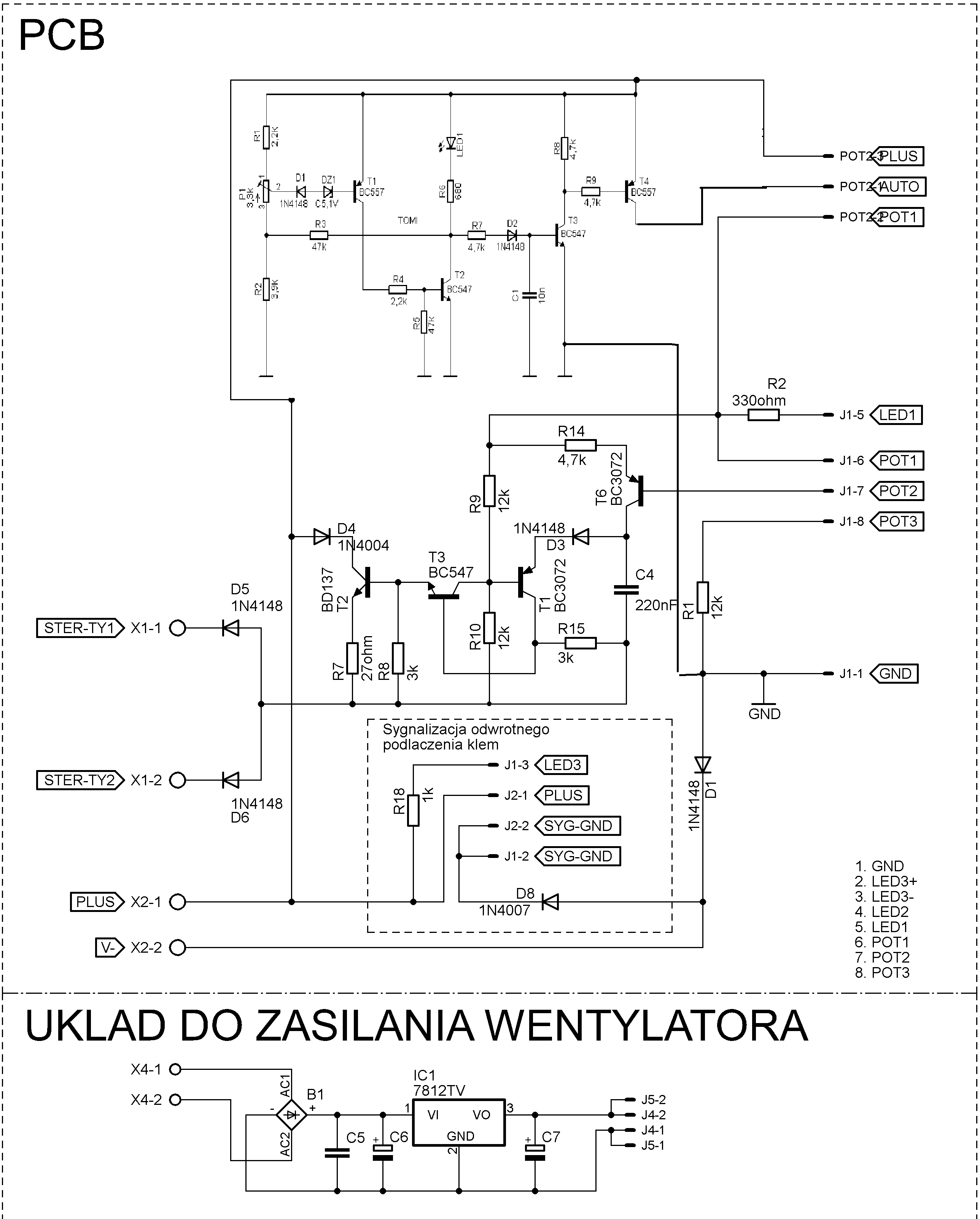

    Witam, robiłem sobie prostownik z tego postu https://www.elektroda.pl/rtvforum/topic3067072.html#14878539 jest na uproszczonej wersji UZ-PA na tyrystorach, w mojej użyłem transformatora 2x18 Telema 20210-P2S02 z PCB wykonanym przeze mnie. Wszystko poskładane ładnie i elegancko ale nie działa mi regulacja prądu w trybie manualnym jak i nie da się ustawić prądu w automacie (nawet dioda się nie zapala). Tyrystory nowe leżaki KU202L. Po załączeniu prostownika napięcie na wyjściu wynosi 15V i po podłączeniu akumulatora ten zaczyna się ładować a prąd wynosi ok 1A i nie da się go wyregulować. Co może być nie tak?, poniżej zamieszczam pcb i schemat.
    Widok projektu PCB z komponentami elektronicznymi i ścieżkami sygnałowymi
    Schemat układu sterowania tyrystorem z tranzystorami i diodami
    Widok wnętrza prostownika z dużym transformatorem toroidalnym i płytką PCB.
    Panel przedni prostownika z dwoma miernikami analogowymi, przełącznikami i diodami LED

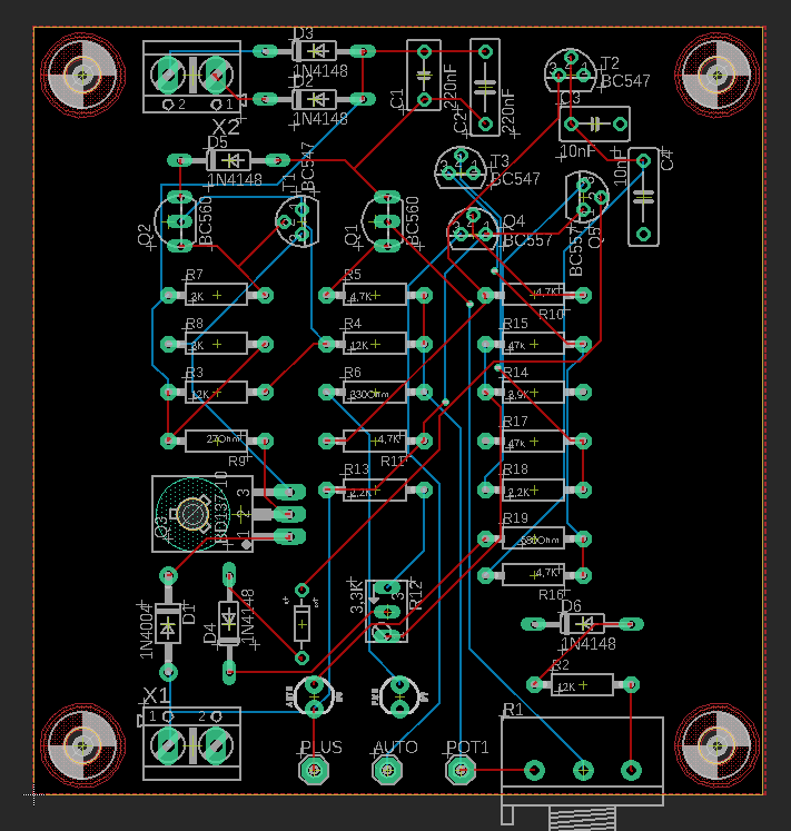

    Przede wszystkim to załącz czytelny schemat według jakiego robiłeś swój projekt, albowiem porównałem sam opornik R10 (ten błędnie rysowany) z linku jaki podałeś i u Ciebie on biegnie na pin 2 tranzystora Q4 a na żadnym schemacie w w/w linku ani tutaj nie widzę tej numeracji Q-4 ani BC557 ? Może przeoczyłem, ale pasowałoby abyś tutaj umieścił swój czytelny schemat całości, odpowiadający rzeczywistości czyż nie?

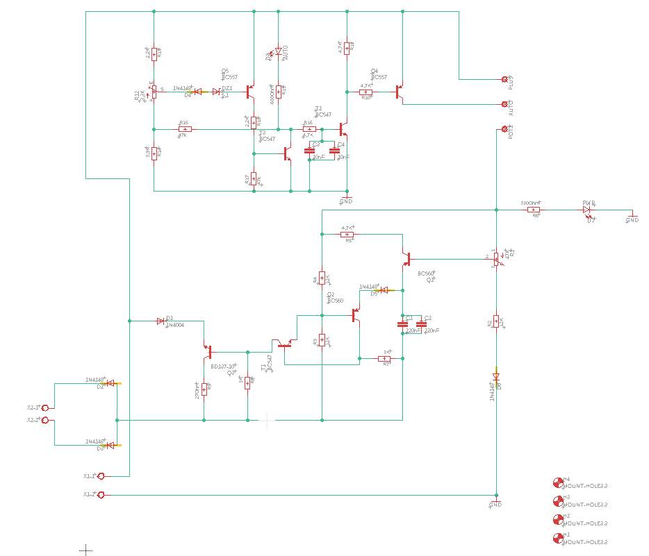

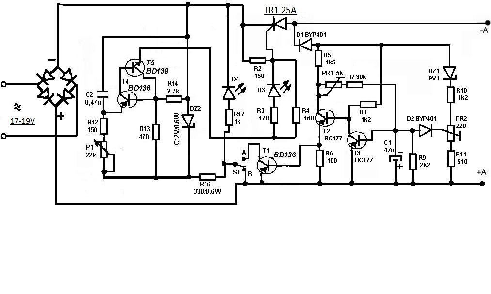

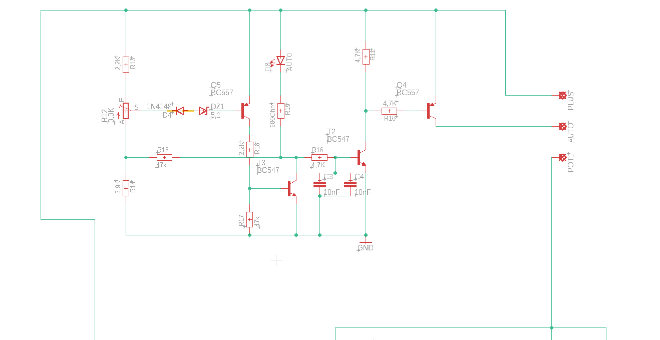

    Schemat swój robiłem według tego schematu z automatem od kolegi TOMI, numery komponentów mogą się różnić od oryginału, zależy jak klikałem. U mnie C2 i C4 to są dodatkowe miejsca na większe kondensatory gdybym nie znalazł mniejszych.
    Schemat elektryczny układu zasilania i sterowania wentylatora z oznaczeniami komponentów.
    Schemat układu elektronicznego z tranzystorami, diodami i kondensatorami
    Schemat obwodu z tranzystorami, diodą Zenera i kondensatorami C3 i C4 10nF

    Wybacz ale dalej nie widzę Q-4 ani BC557 z Twojego PCB na schematach jakie załączyłeś albo też przeoczyłem? Czyli w efekcie nadal nie wiem jaki schemat Ci przyświecał? Czy naprawdę tak trudno narysować wszystko jak się należy na jednym schemacie tak aby był on zgodny z oznaczeniami jakie zastosowałeś na swoim PCB?

    Na zdjęciu PCB w splocie ścieżek nie można niczego zrozumieć! Na zdjęciach schemat prostownika i topologia PCB są znacznie prostsze i czytelne. Funkcjonalność obu prostowników jest podobna.
    Czarny wzór ścieżek PCB na białym tle, układ złożony i trudny do analizySchemat ideowy prostownika z tranzystorami, diodami i transformatoramiZłożony układ PCB z gęstym splotem ścieżek i oznaczeniami elementów elektronicznych.

    Autor świadomie lub nieświadomie usunął kilka elementów. Pomagacze są zmuszeni do porównania schematów i znalezienia różnic. Na początek brakuje tranzystora i kondensatora. Dalej już się nie chce sprawdzać.
