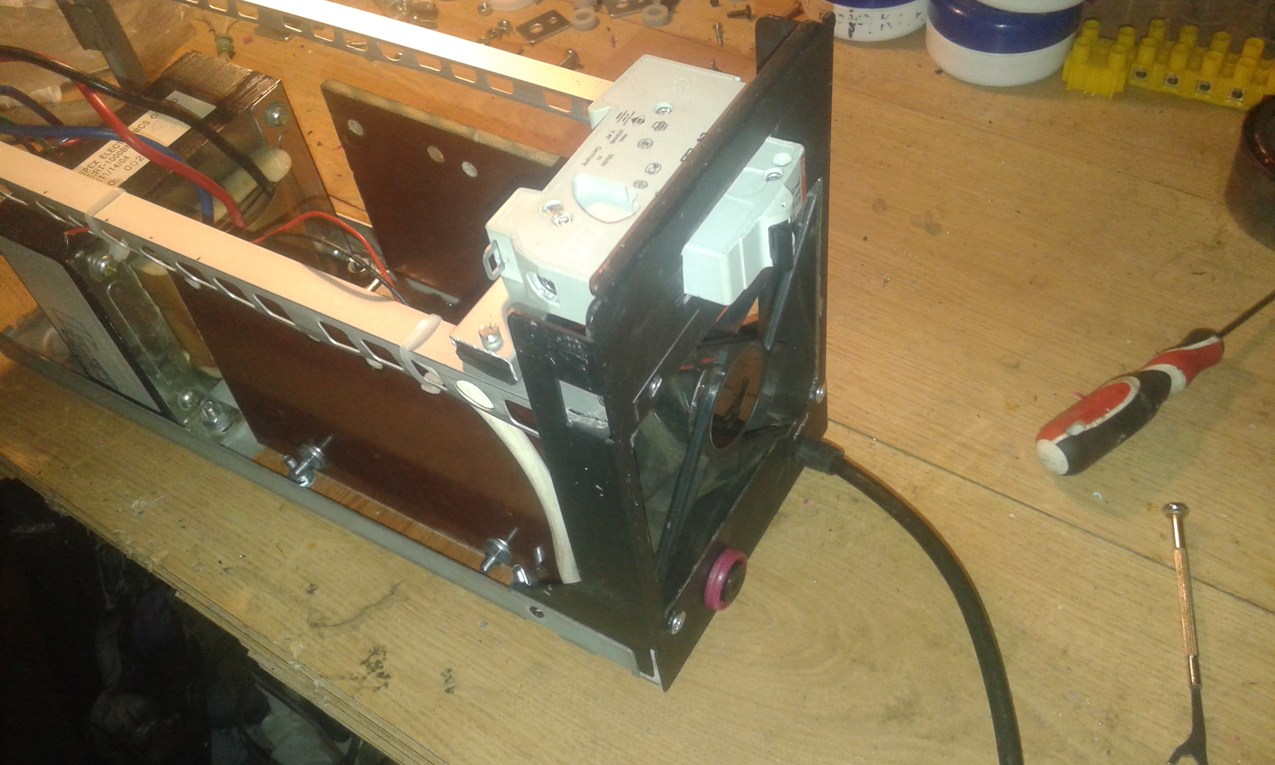

    Chciałbym przedstawić projekt prostownika tyrystorowego 20A mojego wykonania.
    Prostownik powstał na prośbę mojego wujka który potrzebuje prostownika do ładowania akumulatorów zarówno samochodowych jak i do akumulatorów przy ciągniku.

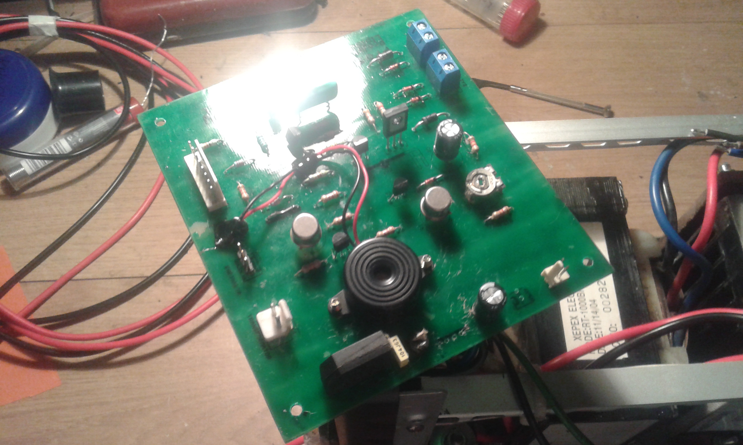

    Prostownik wykonany jest wg poniższego schematu a przeze mnie została dodana tylko sygnalizacja odwrotnego podłączenia klem (dioda + buz zer). Oraz układ zasilania do wentylatora oraz diody LED sygnalizującej (przełączenie prostownika w pracę automatyczną).
    Układ zasilania wentylatora jest trochę na wyrost ale takie części (mostek plus stabilizator miałem pod ręką).
    Sygnalizację pracy automatu można zrealizować bez konieczności zasilania diody LED z osobnego źródła – czyli wprost z prostownika jednak pomysł na zrealizowanie tego przyszedł po wytrawieniu PCB. Przy okazji miałem u siebie przełącznik z dwoma niezależnymi stykami więc skorzystałem z tego.

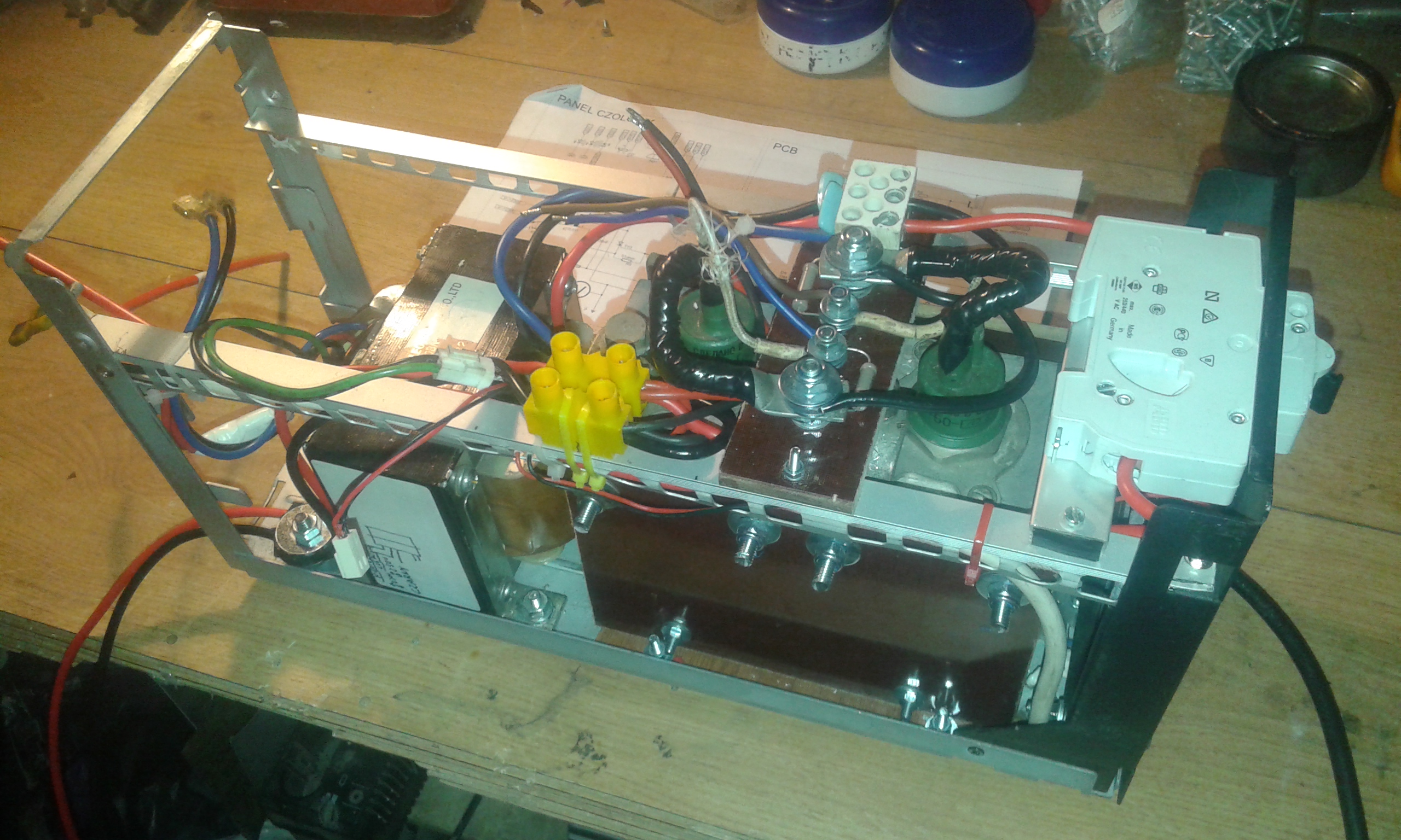

    - Obudowa prostownika pochodzi z uszkodzonego UPS z niego też pochodzi transformator,
    - tyrystory są zamontowane na radiatorach (dość dużych) i są chłodzone wentylatorem z tyłu obudowy,
    - naklejki na panel przedni zrobiłem sam w corelu i są to wydruki na etykietach na butelki w negatywie, niestety zapomniałem zrobić opisu do potencjometra dlatego na razie narysowałem go ręcznie białym olejnym mazakiem (w przyszłości nakleję opis i podeśle zdjęcie), pomyliłem również naklejkę do zielenej diody - napis na niej powinien brzmieć "NAŁADOWANY" - to również jest do zmiany.
    Koszt budowy z racji tego że nie wszystkie potrzebne elementy miałem to około 150zł.
    Musiałem kupić w sumie najdroższe części (po za transformatorem) tj. mierniki, tyrystory (udało mi się dostać za 35zł za parę wraz z radiatorami), przewody, klemy, wentylator, bezpiecznik, potencjometr, tranzystory reszta to drobnica nie przekraczająca 5zł w sumie.

    Oraz kilka zdjęć z postępu pracy:
    Prostownik Tyrystorowy 20A Prostownik Tyrystorowy 20A Prostownik Tyrystorowy 20A Prostownik Tyrystorowy 20A Prostownik Tyrystorowy 20A Prostownik Tyrystorowy 20A Prostownik Tyrystorowy 20A Prostownik Tyrystorowy 20A Prostownik Tyrystorowy 20A

    Sprawy mechaniczne masz zdecydowanie lepiej opanowane od elektronicznych, mnie się taka budowa bardzo podoba. Jedyne uwagi to sztukowane przewody, boczne śruby do obcięcia oraz przydałoby się wykonać porządniej napisy na przednim panelu. Choć do domowego (nie eksportowego przecież) wydania też obleci. Ważne, aby działał jak należy.
    Można by dać dłuższą śrubę mocującą bakelit z zaciskami śrubowymi i na nią nałożyć cienki bakelit lub pleksi - zabezpieczałoby to przed przypadkowym zwarciem.
    Mam nadzieję, że posiadasz obudowę na ten szkielet?

    Napisy jak najbardziej są do poprawy.
    boczne śruby do obcięcia...
    Śruby mocujące radiator z bakelitem obciąłem zanim całość poskładałem. niestety nie mam innego zdjęcia.
    Obudowy na szkielet jako takiej nie mam ale na górnej warstwie obudowy prostownika (suficie) przykleiłem pasek grubej na ok.0,5 mm gumy właśnie jako zabezpieczenie przed zwarciem w przypadku uszkodzenia obudowy.

    Nie wiem czy się dobrze rozumiemy.
    Obudowę na zamkniecie całego prostownika mam i jest ona w oryginale od własnie tego uszkodzonego UPS. Tak że jeśli oto chodzi to bardzo dziękuje ale nie jest mi potrzebna.
    Koledze: krakarak chodziło z tego co zrozumiałem o osłonięcie śrub do których przykręcone są wyprowadzenia katody tyrystorów i bramki - i takiej osłony nie mam. Jednak wydaje mi się że jest ona zbędna ponieważ cały prostownik jest zamknięty a wewnątrz pokrywy od góry przykleiłem gumę która w przypadku wgniecenia pokrywy chroni właśnie te śruby przez zwarciem.

    Całość - bez znajomości parametrów trafa - na oko nie ma 600VA. Przekroju autor nie zdradził.
    Użyte trafo ma wymiary 12 x 9 x 5 cm. Średnica drutu uzwojenia wtórnego to 2,5 mm.
    Dodam że w transformator pracując w UPS miał na uzwojeniu pierwotnym bezpiecznik 10A a na płytce sterowniczej UPS z wyjść tranzystorów sterujących bezpieczniki 30A. Jak będę miał chwilę to dołączę zdjęcie tej płytki.

    Na schemacie jest błąd powielony z czasopisma Hobby Elektronik, a dokładnie w układzie zastępczym tranzystora jednozłączowego jest źle podpięty rezystor R10.
    Na obrazku widać różnice między rosyjskim oryginałem a kopią czasopisma.

    Jakoś działał, ale były problemy z precyzją ustawienia prądu i po czasie znacznie się zmieniał. Po usunięciu błędu wszelkie problemy zniknęły z niestabilnością układu w czasie.
