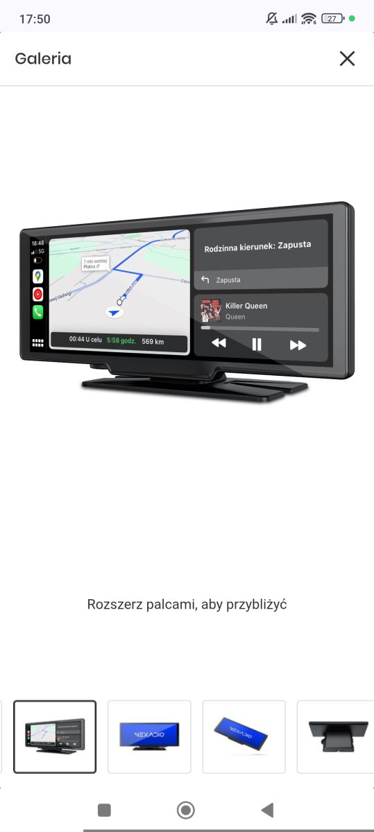

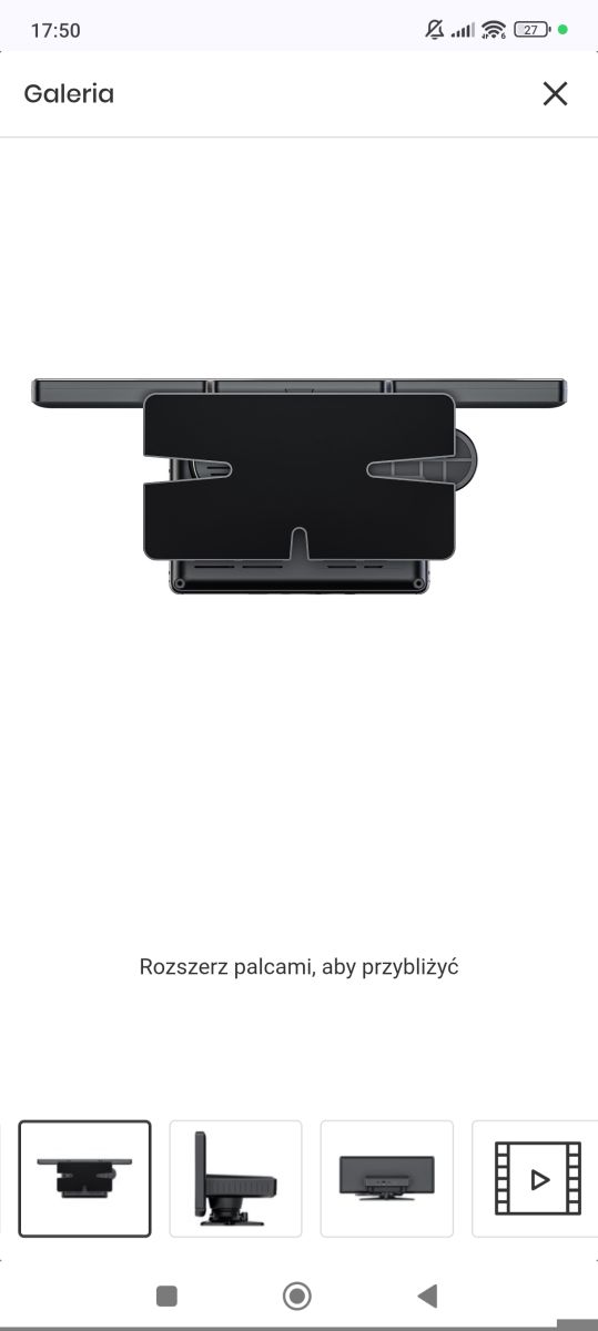

    Jakiś pomysł, jak zamontować na desce rozdzielczej?
    Klej dołączony w zestawie w ogóle nie trzyma, taśmy 3M tak samo. Auto Passat B6
    Ekran multimedialny Nexadio z nawigacją i odtwarzaczem muzyki Czarny uchwyt montażowy do deski rozdzielczej widziany z przodu

    I jak potem przykleić?
    Taśma 3M?
    Chcę to zrobić konkretnie, żeby było stabilnie i sztywno, a te taśmy 3M nie wyglądają na takowe.
