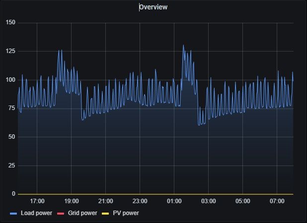

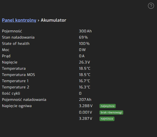

  • #5 21794286
  • #6 21794293
    TvWidget
    Posty: 4408
    Pomógł: 472
    Ocena: 697
    10kWh na "kocioł gazowy (żeby się nie wyłączył), oświetlenie, lodówkę to trochę dużo". Ty jednak decydujesz co jest potrzebne. Szacunkowo magazyn energii 51.2V 200Ah (10Kwh) kosztuje 6000 zł a falownik off-grid 1000zł. Do tego trzeba doliczyć koszt podłączenia do instalacji jeśli nie potrafisz tego zrobić samemu.
    Mam falownik z akumulatorem 200Ah 24V. Spokojnie wystarcza na 1 dzień pracy (oświetlenie, lodówka, RTV itp.)
