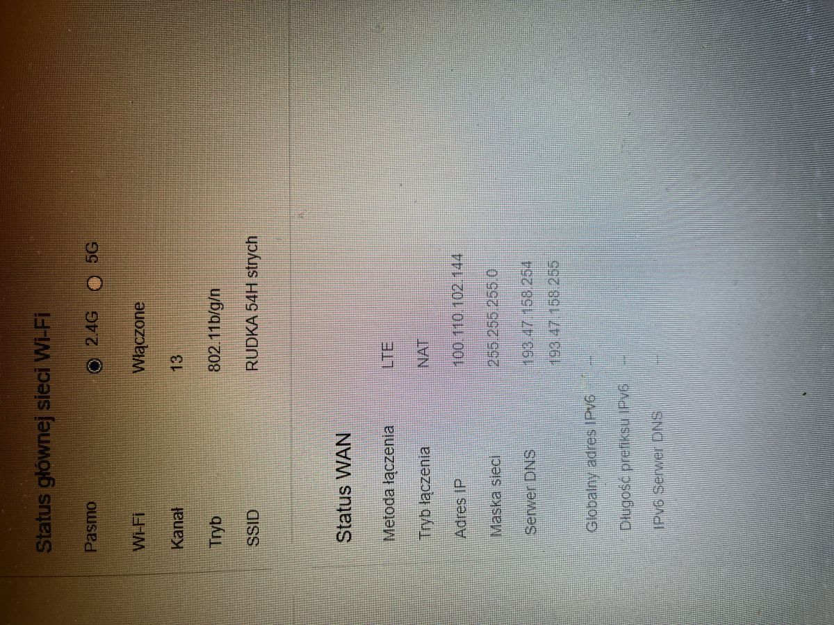

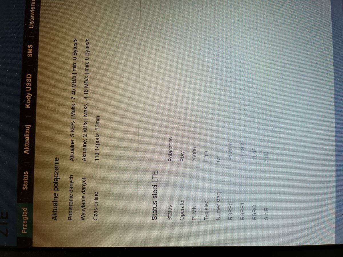

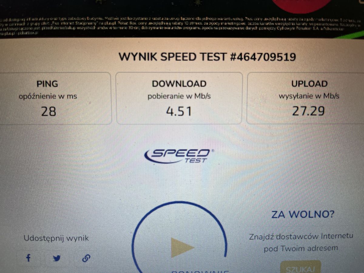

    Podaję screeny tego, co udało mi się zdobyć

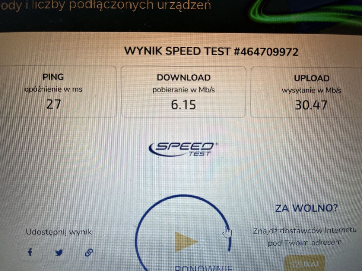

    Zrzut ekranu wyniku testu prędkości internetu z pingiem 28 ms, 4.51 Mb/s pobierania i 27.29 Mb/s wysyłania Zrzut ekranu ustawień sieci Wi-Fi i połączenia WAN z routera Zrzut ekranu interfejsu routera z danymi połączenia LTE i prędkościami transferu
    Added after 2 [minutes]:
    Jeszcze jedno zdjęcie po odłączeniu przewodu, a połączeniu WiFi.
    Dzisiaj topornie działa net
    Zrzut ekranu z testu prędkości internetu: ping 27 ms, pobieranie 6,15 Mb/s, wysyłanie 30,47 Mb/s
    Added after 3 [minutes]:
    Antena zewnętrzna jest na tyłach domu, na maszcie, który jest delikatnie za krótki tzn. część anteny “patrzy” w dachówkę - ale kawałek tylko dolną częścią
    Tak jak wspominałem, antena kieruje się pomiędzy anteną Rudka a w Czarkowym
    Można uznać, że patrzy bardziej obok pętli autobusowej
    Mam nadzieję, że to bardziej pomoże.

    To nie jest zakładka Sieć -LTE , tylko skrót połaczenia , pokazuje dostateczne parametry sygnału na LTE1800 krótki CID 62 jest taki sam dla Rudki i dla Czarkowego, speedtest pokazuje ze ten sektor jest zapchany. Zakładka LTE pokazuje długi CID i ID BTS-A , to istotne aby sprawdzić z którego korzystasz. Nie rób nic na zewnątrz na razie.

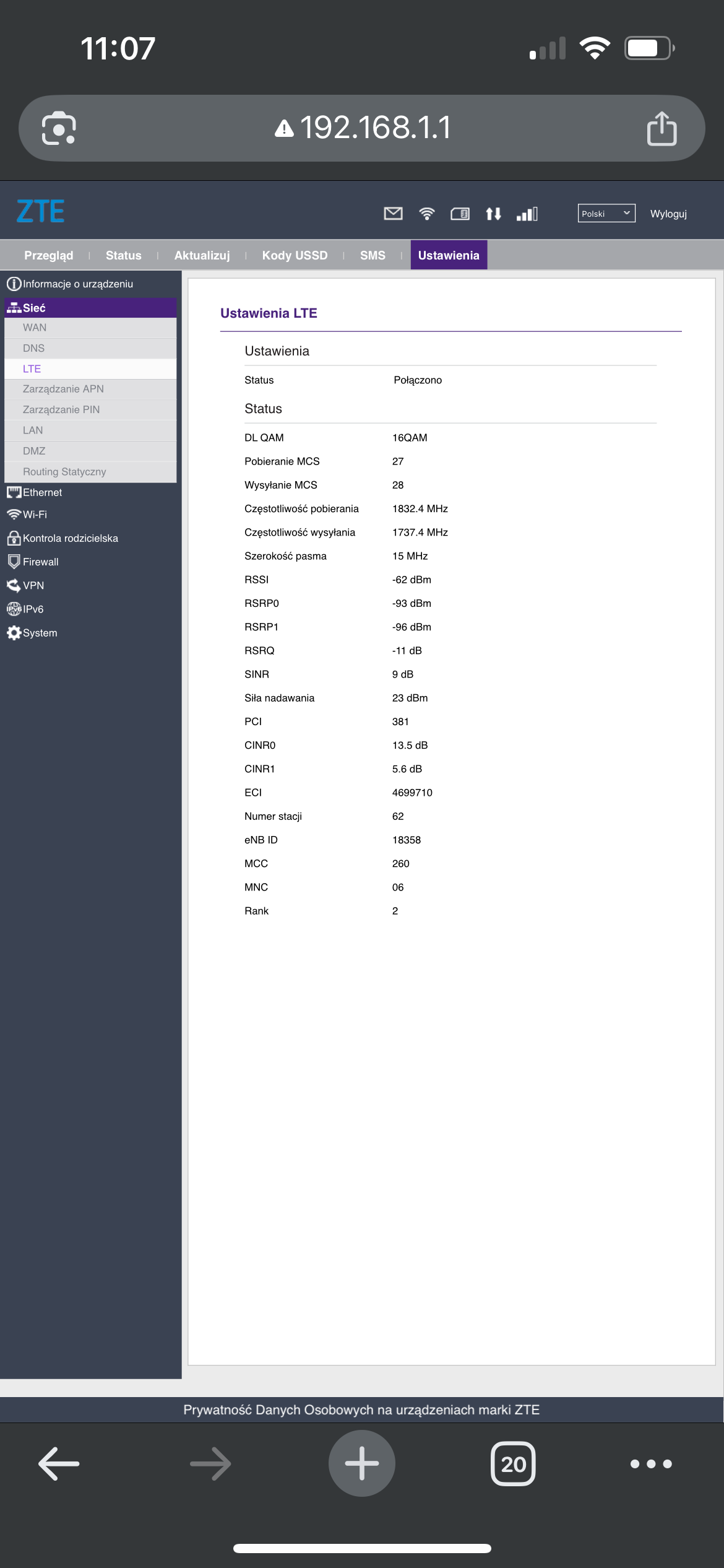

    Udało mi się z telefonu połączyć do routera.
    Jaki zestaw zamiast (antena - router )standardu od Play

    Tak jak przypuszczałem, to 1 sektor z tej nędzy z Czarkowego, LTE1800 na dostatecznych parametrach sygnału. Ten BTS ma tylko LTE1800+800 więc jest zapchany na maksa ale o tym uprzedzałem.
