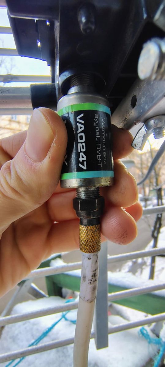

    Czytałem, by wywalić zasilacz z wzmacniaczem i włożyć symetryzator. Po wykręceniu wzmacniacza i podłączeniu bez niego nie ma sygnału. Patrząc do puszek w antenie, nie wiem, gdzie bym miał wspomniany symetryzator zainstalować.
    Zbliżenie na wzmacniacz sygnału antenowego VA0247 podłączony do kabla koncentrycznego

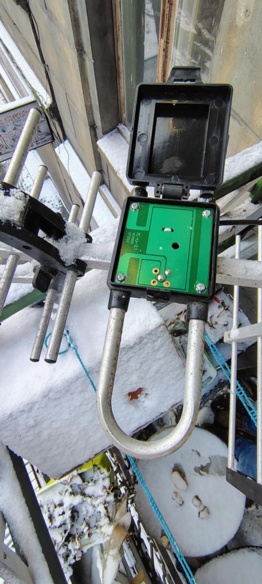

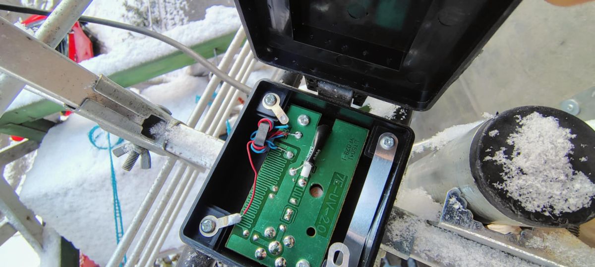

    Płytka wzmacniacza sygnału TV w otwartej puszce anteny kierunkowej
    Zbliżenie na puszkę antenową z płytką wzmacniacza VA-21 na ośnieżonym balkonie

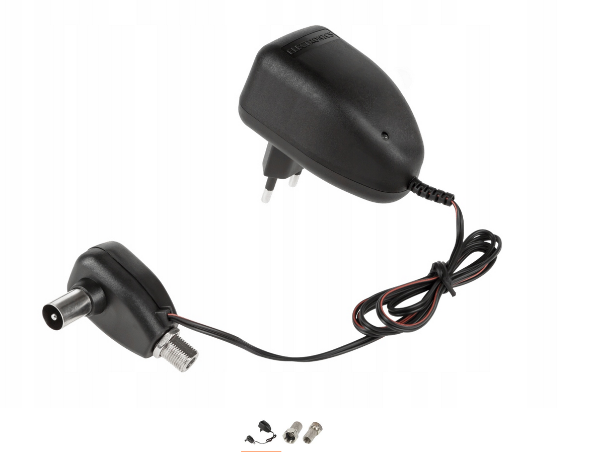

    >>21794572 Dzięki za zainteresowanie tematem. F'kę sprawdzałem, nie ma śladów utlenienia i korozji.
    Ten pierwotny zasilacz - nie pamiętam, czy był z regulacją; wydaje mi się, że nie.
    Pokażę, jak do niego pojadę, to miasto obok. Wygląda identycznie jak ten, choć nie jestem w stanie tego zweryfikować u siebie w domu (12 V, 100 mA).
    Czarny zasilacz antenowy z wtykiem sieciowym i złączem F na kablu

    Może też być tak że masz za mocny wzmacniacz i sygnał masz przesterowany, wtedy też jakość dramatycznie spada, jak byś miał zasilacz regulowany to mógł byś regulować wzmocnienie.
    Rozumiem że chcesz to odpalić po kosztach a nie wymienić na coś nowego porządnego.

    Zaraz kolego, jeśli masz antenę ze wzmacniaczem i zasilaczem to w dekoderze nie może być załączonej funkcji zasilania anteny.
    Jeśli dekoder ma możliwość zasilania anteny to nie montujesz zasilacza anteny, a antena musi być podłączona do dekodera bezpośrednio bez tej czarnej wtyczki od zasilacza.
    Tak samo jeśli nie używasz wzmacniacza to także nie może być założonej czarnej wtyczki od zasilacza.

    Dzisiaj podłączyłem mu to ustrojstwo:
    https://www.mediaexpert.pl/telewizory-i-rtv/t...tarna/tunery-dvb-t/tuner-tv-wiwa-h-265-dvb-t2
    Podsumowując, jest podłączony zasilacz z czarną wtyczką (kiedy się go wyłącza, nie ma sygnału), w ustawieniach zasilanie jest wyłączone.
    Jeśli usunę wtyczkę czarną i podłączę zwykłą, w ustawieniach dam zasilanie, to odpali go z 5 V?

    Na 25km od mocnego nadajnika stosowanie wzmacniaczy to tragedia. Przewód bezpośrednio do anteny, zamiast separatora podłączonego do dekodera zwykły metalowy wtyk antenowy .
    Pewno z wzmacniaczem to działało jak zasilacz miał regulację i napięcie było o wiele niższe.
    Ten dipol VHF anteny masz tak jak na zdjęciu?

    Jeśli mówisz o tej owalnej antenie, to jest ustawiona poziomo "u mnie". Ten separator to ten czarny wtyk do którego obecnie biegnie zasilanie?
    Czyli przerobić wtyk na standardowy i zdemontować wkręcony wzmacniacz?
    Przepraszam za moją amatorszczyznę, pracuję w całkowicie innej branży :)
    Spróbuję odpalić na 5 V, a także skorzystam z Twoich sugestii.

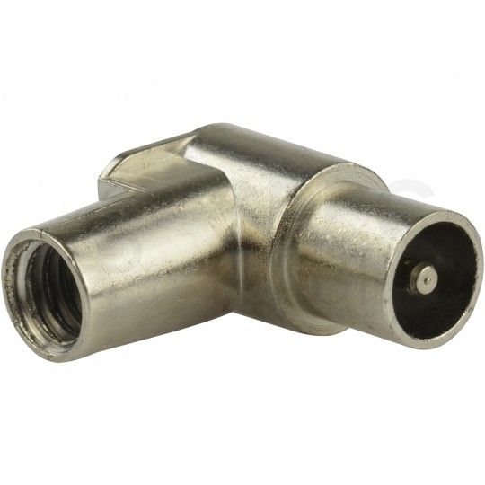

    To jest dipol VHF dla MUX-8(Zoom, Metro...) i ma być poziomo.
    Reszta tak jak piszesz.
    Wtyk antenowy np.
    Metalowy kątowy wtyk antenowy typu męskiego i żeńskiego
    kombi__ napisał:
    Gdy wyłączyło się zasilanie anteny, w ustawieniach wyszukiwania znajdował czasem ten kanał 23. Ale obraz był praktycznie zamrożony. Odpalał się, gdy trzymałem palcami wtyk anteny i tuleję wejścia do dekodera.
    Na dipolu UHF masz już zamontowany symetryzator, a na dipolu VHF jest on zintegrowany ze zwrotnicą, zatem nowy nie jest ci potrzebny!
