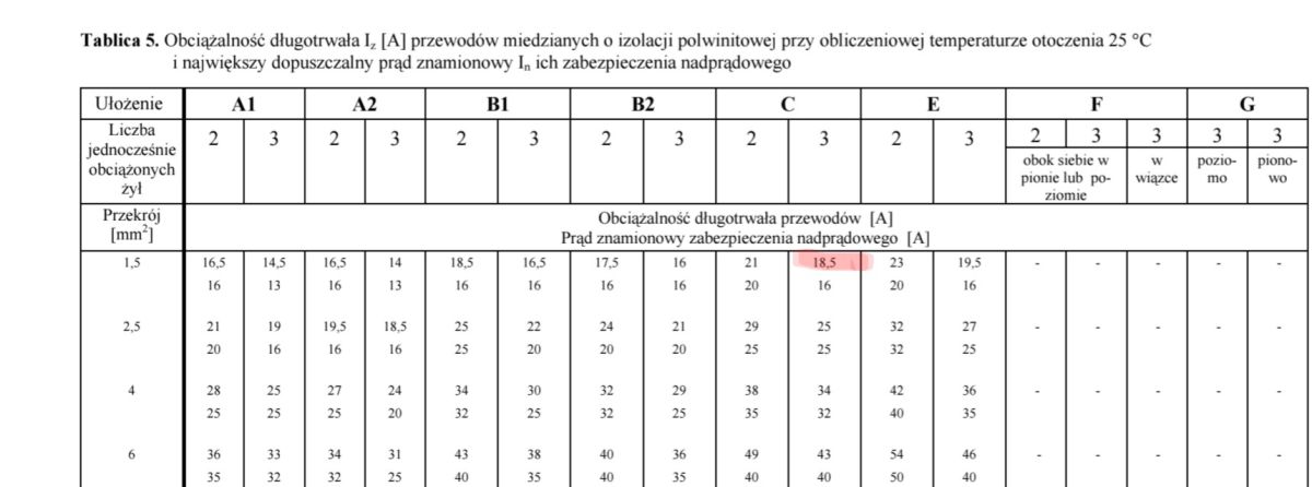

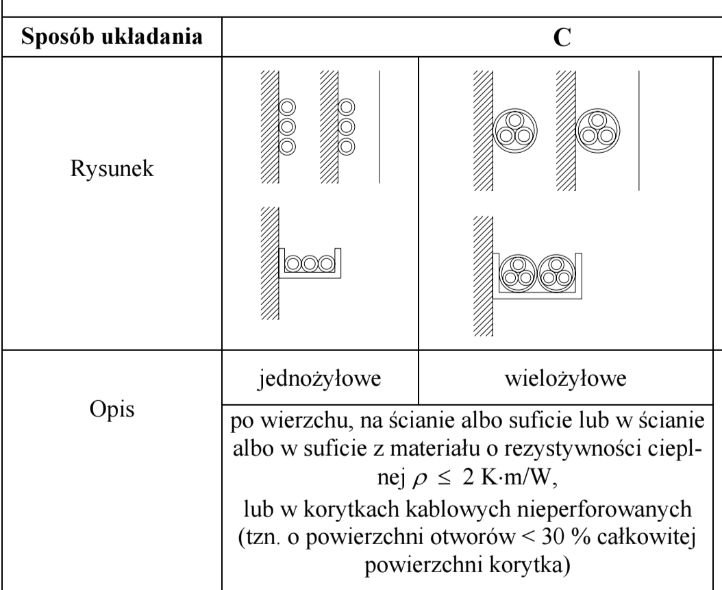

    Sprawdź obciążalność długotrwałą kabla o przekroju 1,5 mm² ulożonego swobodnie.
    Tabela przedstawiająca sposób układania kabli jedno- i wielożyłowych w metodzie C
    Tablica z danymi obciążalności długotrwałej dla kabli miedzianych 1,5 mm²

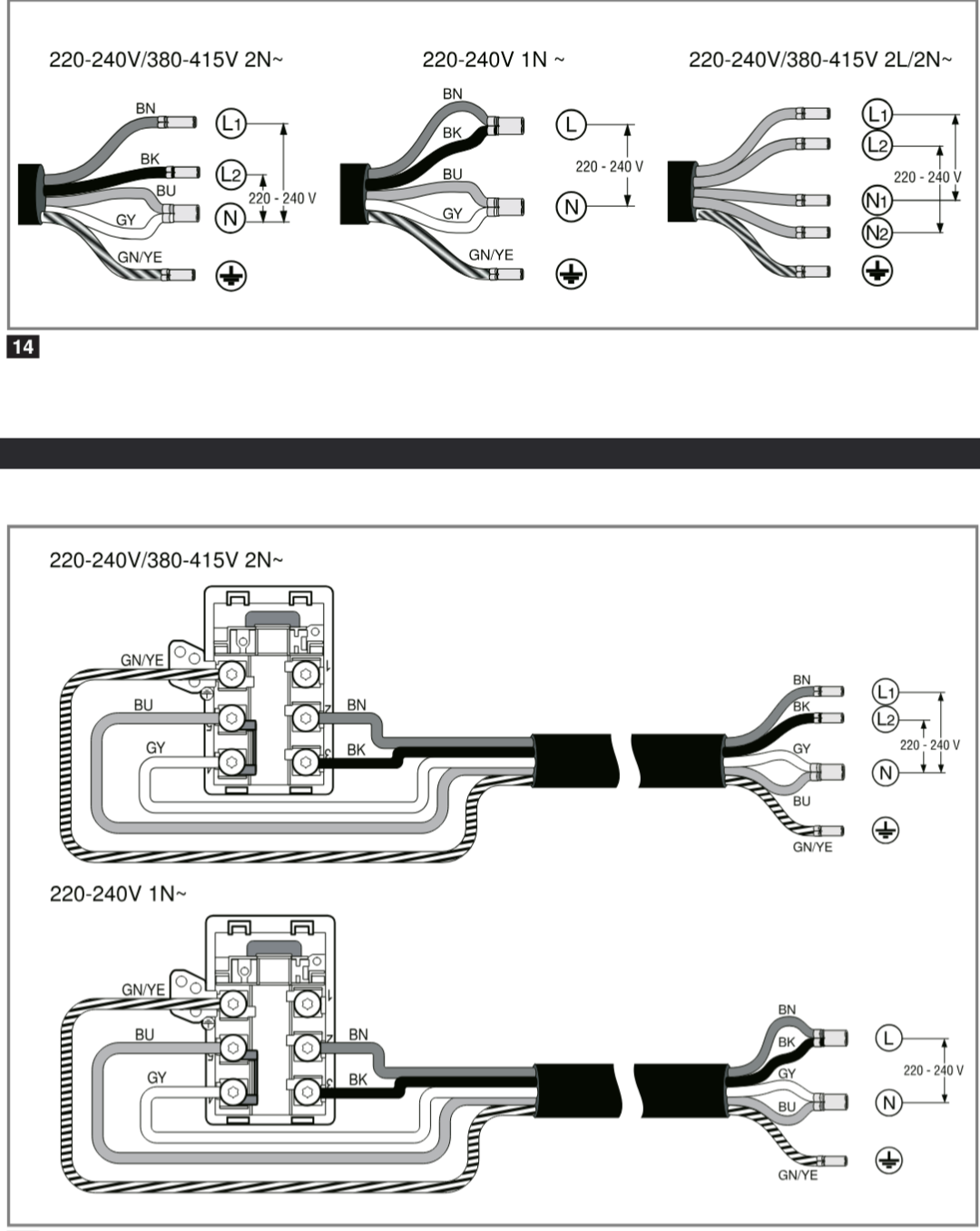

    Ten model plyty pobiera sumarycznie 7,4 kW, która jest zasilana z dwóch faz, gdzie maksymalne obciążenie na każdej z faz wynosi ok. 3,7 kW, czyli ok. 16 A. Wielu producentów również dołącza kable o przekroju 1,5 mm².
    Schematy podłączenia przewodów do płyty grzewczej dla różnych konfiguracji zasilania.

    Tomek.K napisał w poście #5, że wytrzymuje 18,5 A.
    Jak nie potrafisz z tego obliczyć mocy, to poszukaj wzorów na moc w internecie.
    P = U * I
    37 A * 230 V = 8,510 kW.
