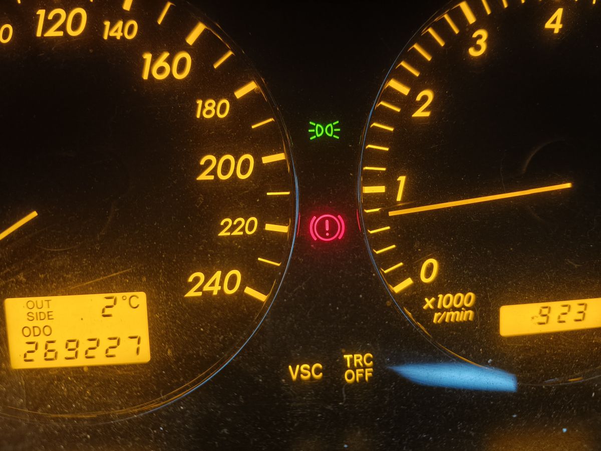

    Witam. Posiadam Toyotę Avensis t25 1,8 benzyna. Po przejechaniu kilku kilometrów zapalają się kontrolki VSC i TRC OFF. Po zgaszeniu silnika i odpaleniu znikają na jakiś czas. Czy ktoś może wie, jaka jest tego przyczyna.
    Deska rozdzielcza Toyoty z zapalonymi kontrolkami VSC i TRC OFF
    AI: Czy oprócz kontrolek VSC i TRC OFF zapala się również check engine lub inne kontrolki?
    Nie
    AI: Czy ostatnio były wykonywane jakieś naprawy, wymiany części lub diagnostyka komputerowa (np. odczyt kodów błędów)?
    Nie

    Diagnostyka była wczoraj i 0 błędów

    Bo zapewne odczyt błędów był robiony tanią zabawką a nie dobrym sprzętem dedykowanym pod konkretną markę.

    Sprawdź ECU (sterownik silnika) jeśli masz usniętą kontrolkę to silnika.

    Witam. Diagnostyka była robiona jeszcze raz na innym sprzęcie i wyszedł błąd czujnika kąta skrętu. Przypomnę, że kontrolki zapalają się raz po przejechaniu kilku kilometrów, a raz nie zapalają się wcale. W związku z tym mam pytanie, czy może mieć wpływ na to zapalanie się kontrolek zła zbieżność?

    Witam ponownie. Miałem zrobioną zbieżność oraz przeprowadzoną kalibrację czujnika kąta skrętu i niestety nadal po kilku kilometrach zapalają się kontrolki VSC i TRC OFF. Czujnik podczas diagnostyki miał wartości prawidłowe, więc nie mam pomysłu, czemu one się zapalają.
    No właśnie w chwili diagnostyki ale diagnostyka nie była robiona w odpowiedniej chwili. To że teraz było ok nie znaczy że cały czas podczas jazdy jest ok. Trzeba by pojeździć z podpiętym komputerem i wszystko się wyjaśni. Błędy to nie wszystko.
