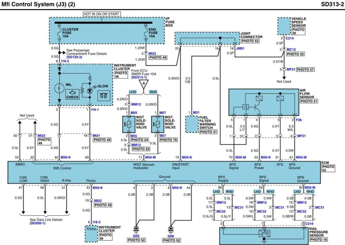

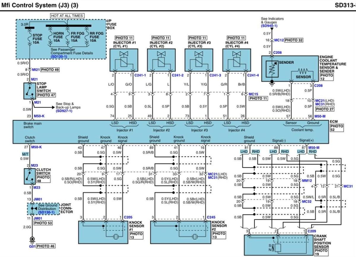

    Poszukuję schematu elektrycznego do KIA K2900 CRDI. Jeżeli nie schemat to chociaż pinout sterownika i czy w ogóle znajdę w nim smartra
    Wyskoczył błąd P6130 Magistrala CAN wyłączona oraz P6190 Immobiliser - smartra No Response.
    4h wczoraj szukałem ale bez schematu trochę słabo, bo musiałbym chyba pruć wszystko.

    Widzę, że immo jest nieużywane, więc to chyba tylko pozostaje sprawdzić magistrale CAN. Dobrze rozumiem? Dziwne, że wyrzuca błąd P1690 od Smartra, jeżeli go nie ma
    >>21795495 dałoby radę jeszcze zrzuty tego SD200-1?
    To chyba cześć magistrali CAN o ile dobrze rozumie.

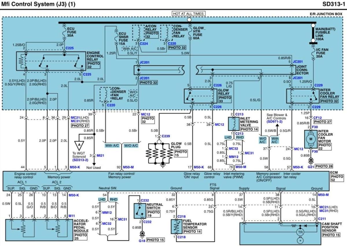

    Czy jest możliwe, że za te dwa błędy jest odpowiedzialny moduł ETACS?
    Posprawdzałem dzisiaj wszystkie przewody we wtyczkach ECM i według schematu masę miały tylko te, które powinny, więc raczej zwarcia nigdzie nie ma. Bezpieczniki też wszystkie OK.
    Komputer normalnie komunikuje się ze sterownikiem, ale mam tylko kompa Launch, a nie dedykowany.
    Piny 20 i 52 we wtyczce są puste, więc nie ma immo.
    Może ktoś coś jeszcze ewentualnie podpowiedzieć, co sprawdzić?
