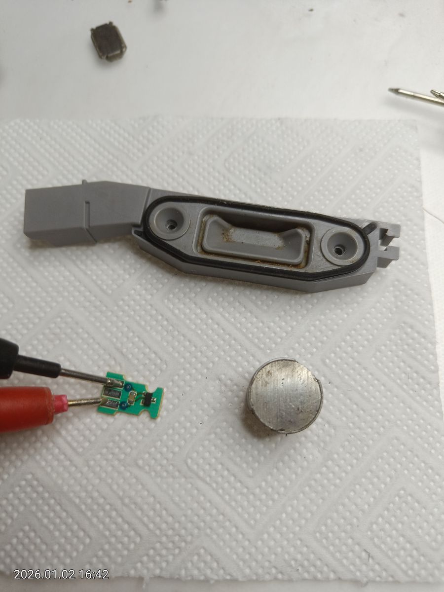

    Czujnik otwarcia drzwi, zmywarka Bosch Silence Plus SPI25CS00E/63. Czy jeżeli tak go sprawdzam i nie ma reakcji na zbliżenie magnesu (w obu przypadkach z i bez magnesu przerwa), to ewidentnie świadczy to o jego uszkodzeniu? Złącze dwupinowe. Zmywarka żyje, diody świecą, pompę słychać, ale wody nie pobiera. Zawór Aquastop sprawny, przy podaniu 230 V wodę puszcza. Przy niesprawnym czujniku nie mam co się spodziewać, że na kostce do zaworu Aquastop pojawi się napięcie?
    Bosch SPI25CS00E/63 – brak reakcji czujnika drzwi, zmywarka nie pobiera wody
    Czujnik otwarcia drzwi zmywarki Bosch i magnes na ręczniku papierowym

    Co tam kolega tworzy z tym czujnikiem zamknięcia drzwi? Wiesz ... to nie jest klasyczny switch tylko hall :)

  • #4 21797277
    alekt77
    Poziom 40  
    Posty: 3325
    Pomógł: 899
    Ocena: 1326
    figurel napisał:
    Po przyłożeniu magnesu do płytki stan styków powinien się zmieniać
    Tylko że tam nie ma żadnych styków, jest element który nazywa się hallotron co już wcześniej kolega Ci napisał. Sprawdź w internecie jak wygląda i zachowuje się taki element.

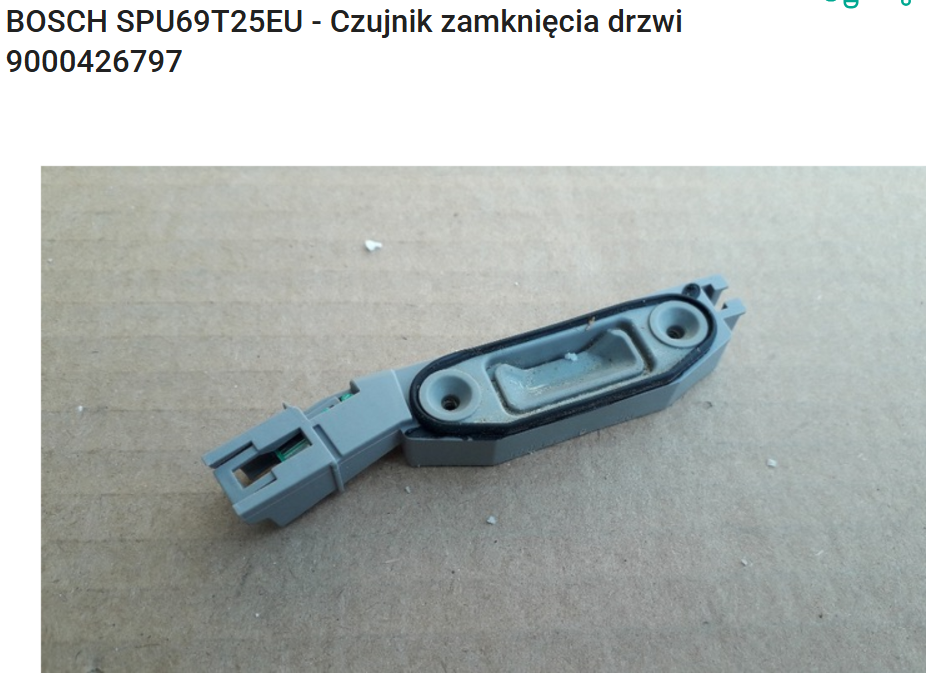

    Czytam z pokorą wszelkie uwagi, dokształcam się ale dalej nie wiem, i nikt nie pisze, jak sprawdzić czy ten czujnik otwarcia drzwi zmywarki jest sprawny. Bo chyba taką funkcję w urządzeniu pełni.
    Czujnik zamknięcia drzwi zmywarki Bosch SPU69T25EU na tle kartonu

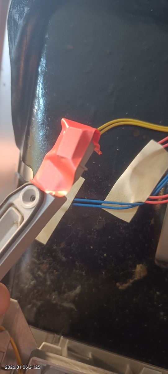

    Nie poddaję się. Czujnik sprawny, dla testów przykleiłem do niego magnes, zmywarka odpala więc jest ok.
    Zbliżenie na czujnik z czerwonym magnesem przyklejonym taśmą do metalowej powierzchni
    Dzięki temu rozwiązaniu mam wgląd przy otwartych drzwiach do wnętrza zmywarki.
    Wodę pobiera, napełnia się w dolnej jego części płaszcz wodny ale woda nie jest kierowana na śmigiełka a wprost przelewa się, poprzez widoczny otwór po lewej stronie, wprost do zbiornika na brudną wodę.
    Czemu nie tryska ze zraszaczy? Jest tam kolejna pompa? Zatkany jakiś przewód?

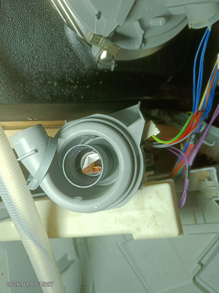

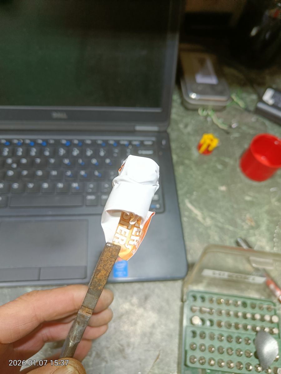

    Problem rozwiązany. Przyczyną był "korek" w pompie myjącej. Jakaś naklejka.
    Wnętrze pompy myjącej ze zablokowanym fragmentem papierowej naklejki Zardzewiałe narzędzie z zaczepioną papierową naklejką, tło: laptop i stół warsztatowy
