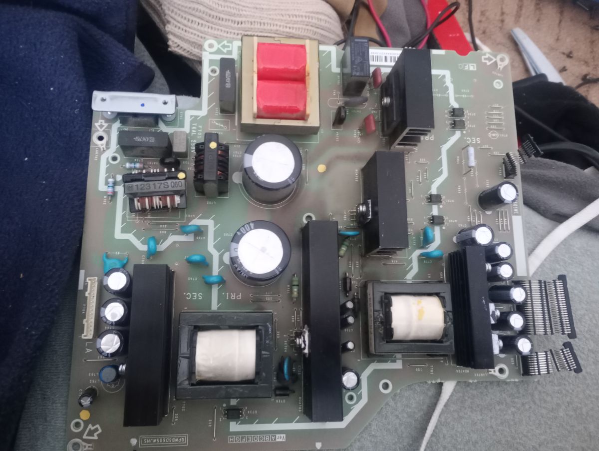

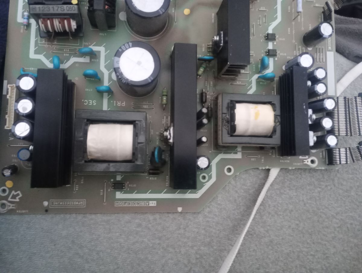

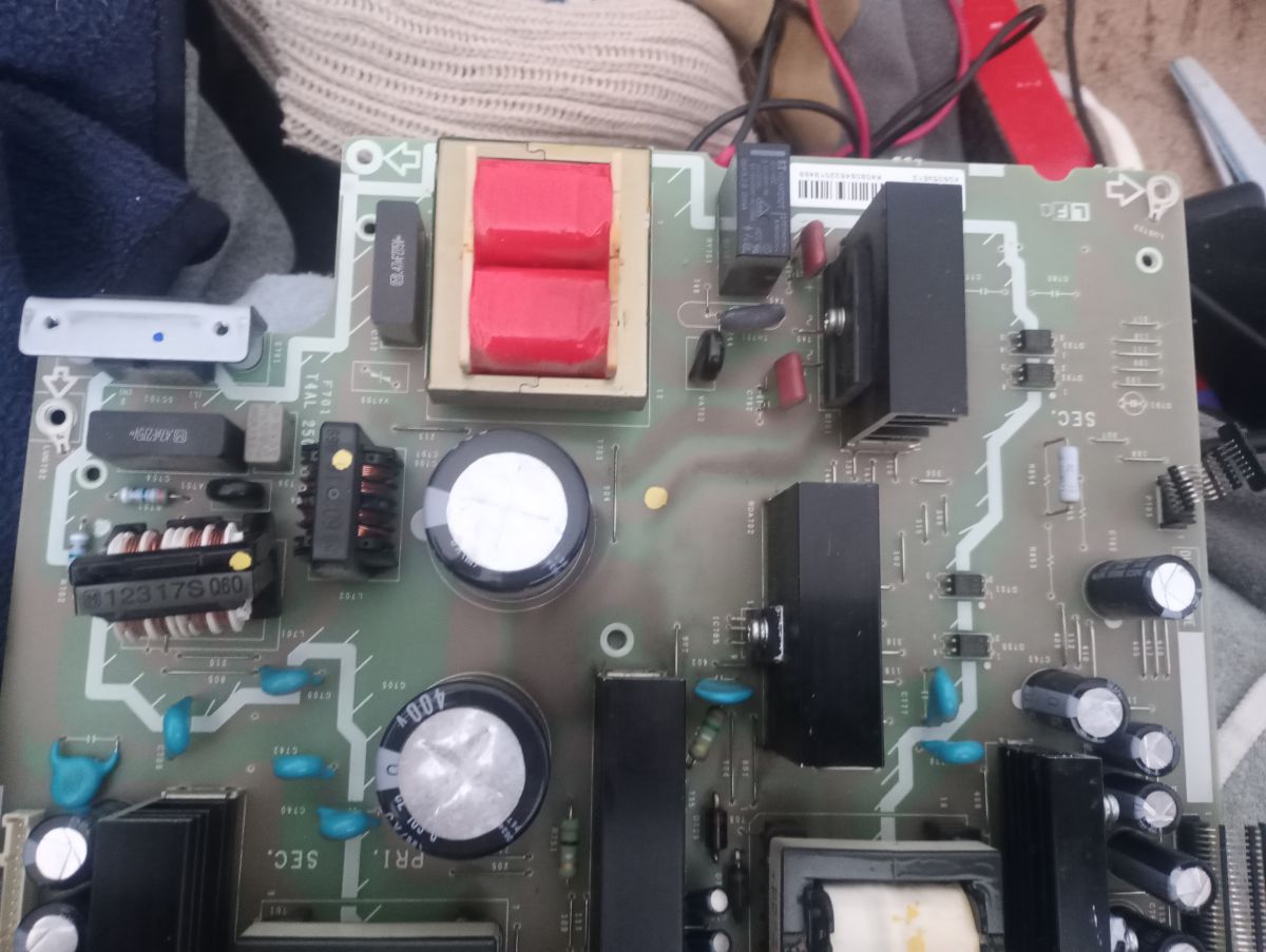

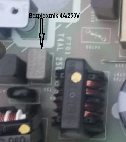

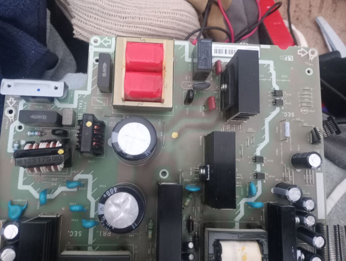

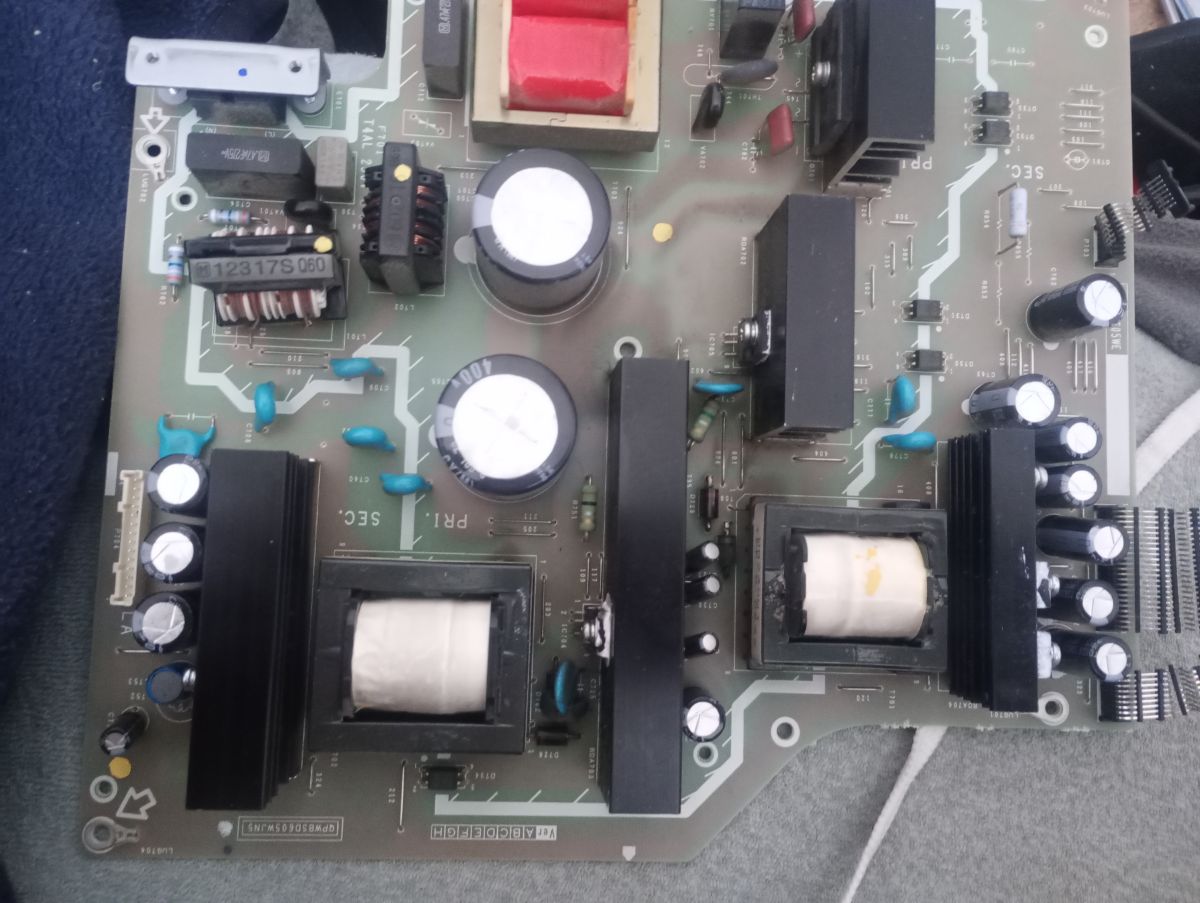

    Płytka zasilająca z komponentami elektronicznymi, w tym bezpiecznikiem szklanym. Płytka zasilająca z widocznym bezpiecznikiem F701 w pobliżu cewki i kondensatorów Płytka zasilająca z zaznaczonym elementem bezpiecznika obok cewki i kondensatora Płytka zasilająca z widocznymi kondensatorami, cewkami i elementami chłodzącymi Płytka zasilająca z widocznymi transformatorami i komponentami elektronicznymi
    Gdzie jest tutaj bezpiecznik płytka zasilająca
