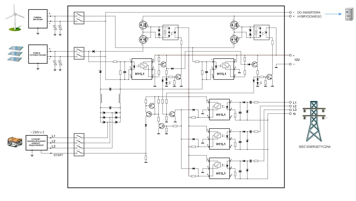

    Witam, zaciekawił mnie temat off-gridowej instalacji fotowoltaicznej, więc zacząłem temat rozkminiać...
    Inwerter off-grid gromadzi w podłączonym akumulatorze energię z paneli PV lub z sieci energetycznej, dzięki czemu można z niej korzystać w sytuacji, gdy nie ma prądu w sieci lub gdy nie świeci słońce, lub po prostu, aby zmniejszyć pobór prądu z sieci.
    No, dobrze, ja bym to chciał... ale jak już mam w to wchodzić, to chcę mieć takie możliwości:
    - podłączona turbina wiatrowa
    - podłączone panele PV
    - podłączony agregat prądotwórczy, który sam się uruchomi, gdy brak źródeł energii (sieci, słońca i wiatru)
    - musi się automatycznie przełączać z paneli PV na turbinę wiatrową (priorytetem mają być panele)
    Na AliExpress jest spory wybór inwerterów hybrydowych, ale jakoś nie mogłem znaleźć takiego, który spełniałby powyższe kryteria - jeśli słabo szukałem, to proszę mi to wytknąć (bo być może "wymyślam na nowo koło do wozu").
    Aby więc rozwiązać ten problem, postanowiłem zaprojektować układ, który się zajmie automatyką, a inwerterowi zostanie tylko ładowanie akumulatora i wybór między siecią a wejściem MPPT.
    Aby można było łatwiej zrozumieć, o co mi chodzi, rozrysowałem to blokowo:
    Schemat blokowy instalacji off-grid z turbiną wiatrową, PV i agregatem
    a efektem moich wypocin jest poniższy schemat:
    Off-grid: schemat automatyki PV, turbina wiatrowa, agregat z autostartem, priorytet PV
    Myślę, że temat jest na czasie, więc zachęcam do analizy schematu i samych założeń oraz do wnoszenia uwag i usuwania błędów lub zamieszczania własnych pomysłów.

    Nie ma potrzeby przełączania między turbiną a panelami. Te źródła uzupełniają się szczególnie zimą.
    Automatyczne odpalenie agregatu kiedy zanika sieć może być niewskazane a nawet niebezpieczne. Wszystko zależy jaki będzie inwerter off_grid.

    >>21798529
    OK, z podłączeniem turbiny do wejścia MPPT to raczej nie jest dobry pomysł, chyba najlepiej byłoby ją podłączyć do baterii poprzez odpowiedni regulator. Nie rozumiem jednak, dlaczego automatyczne odpalanie agregatu może być niebezpieczne?

    kolego PietrekP, Proponuję nie ściągać schematów z chińskich urządzeń.
    Myśleć i analizować......
    Na schemacie masa błędów , fizycznych i logicznych.
    To samo z chińskimi sterownikami do turbin wiatrowych .
    Są takie, że z napięcia generatora AC 144V robią aż DC aż 1749 V .
    A zakres pracy w temperaturach czy to radiatora, elektroniki czy nawet generatora wiatrowego do 1000C stopni.
    WOW, radiator zakres pracy do 1000C jak aluminium się topi przy 660C .
    WOW, ale chińczyk potrafi , 995C i dalej pracuje , bo radiator jest stalowy.
    Ale jak tanio, chińczyk sprzedaje i się śmieje ... A nasi , sprawdzą,. nie działa i wyrzucają na złom. A potem , nawet po szkodzie jak mówi przysłowie ..... Kupują następny chiński badziew ... bo tanio....

    Kolego witekem, to nie jest schemat chińczyka, tylko, jak wcześniej napisałem, efekt moich wypocin, który również, jak wcześniej napisałem, zawiera błędy - nie jestem inżynierem. Nie potrzebuję "zrypki" od znawców tematu, lecz ich pomocy w usunięciu błędów w schemacie, a być może również w samym podejściu do tematu. Kolega MichałS zwrócił mi uwagę na dwa konkretne zagadnienia, a twój komentarz, kolego, to w skrócie: "nie myślisz, nie analizujesz, zrobiłeś masę błędów fizycznych i logicznych...".
    Gdzie są te błędy i jakie konkretnie? Tego już nie napisałeś.

    W tym schemacie odpalenie generatora zawsze kiedy padnie sieć może spowodować dodanie się kilku prądów i przekroczenie max. aku.
    Agregat raczej nie powinien zasilać falownika a być po ATS. Jeśli chodziło o "poprawienie" parametrów agregatu to lepiej od razu kupić inwerterowy.
