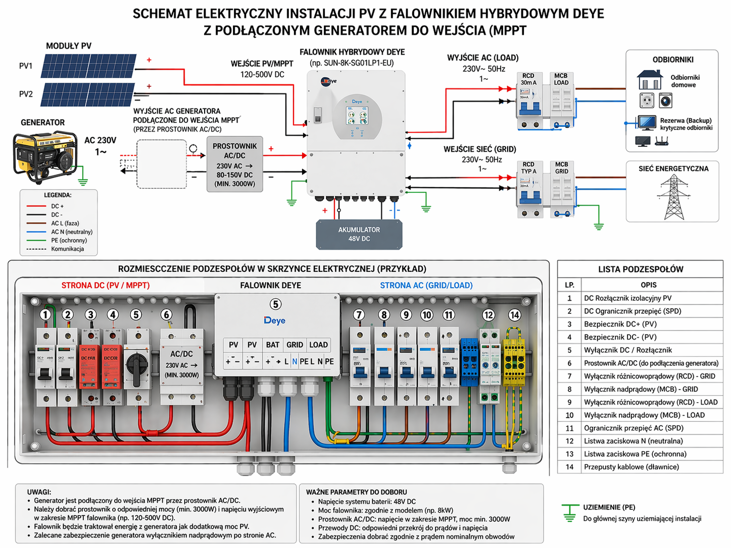

    Chciałbym tylko zweryfikować moją koncepcję instalcji takiej psełdo off-gridowej, bo jestem totalnym laikiem. Założenia są takie:
    Energia brana z PV i z magazynu energii, który jest ładowany z sieci energetycznej, gdy brakuje prądu z PV. Do tego dołożony jakiś tani generator na wypadek awarii sieci i braku prądu z PV.
    Czy ten schemat, który wygenerował AI, jest OK? Chodzi mi o samą koncepcję bez wchodzenia w szczegóły związane z zaproponowanymi podzespołami. Może lepiej generatorem ładować magazyn energii zamiast podłączania go do wejścia mppt?
    Schemat instalacji PV z falownikiem hybrydowym Deye, baterią 48 V i generatorem przez prostownik AC/DC

    Połączenie generatora AC (spalinowego?) przez prostownik do inwertera/falownika, żeby ten znowu dał AC to może i jest jakaś koncepcja ale mocno stratna. Skoro to offgrid, to chyba prościej będzie połączyć bezpośrednio generator/agregat z instalacją domową, gdy już wszystko zawiedzie...

    Ja mam tak zrobione de facto, z takimi różnicami:
    -w formie on-grid (czasami pobór mojego domu przekracza możliwości falownika)
    -nie ładuję magazynu z sieci, tylko w momentach braku wystarczającej produkcji ciągnę z sieci (brak strat ładowania-rozładowania magazynu)
    Mam agregat spięty w gniazdo agregatu Deye, przy braku sieci spadku naładowania magazynu poniżej ustawionego procentu załącza agregat i ładuje magazyn (ustawiona moc na 80% nominału agregatu, teoretycznie najbardziej efektywne spalanie).
    Zauważ tylko, że tanie agregaty zazwyczaj nie mają startu stykiem - musisz do automatu mieć agregat, który odpala po zwarciu styku i gaśnie po jego rozłączeniu.
    No i agregat dobrze, żeby był na tyle faz, co falownik.
    W Deye "małych" nie podłączysz mikroinwertera i agregatu na raz.

    Też wcześnie chciałem wykorzystać wejście GEN i podpiąć agregat, ale podobno jest z tym problem, bo deye jest bardzo wybredne co do jakości prądu wychodzącego z agregatu, dlatego chciałem wykorzystać wejście mppt. U mnie agregat będzie uruchamiany sporadycznie, tylko wtedy, jak nie będzie prądu z sieci i z pv, dlatego chciałem wykorzystać jakiś tani agregat. A jaki masz agregat podłączony?
