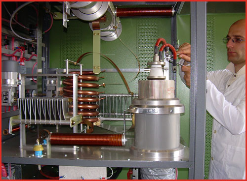

    W praktyce generatory mają moc od 20 do 50 kW, konstrukcja lampowa + dwie elektrody(forma) między nimi wsad do suszenia.
    Tak wygląda w środku strona z poniższą fotką
    Technik pracuje przy generatorze o konstrukcji lampowej z cewkami i elektrodami
    Walec to chyba nie najlepszy kształt do tej technologii suszenia.
    Materiał jest pomiędzy dwoma elektrodami i przy walcu (szczególnie grubym) chyba mogły by być problemy z równomiernością suszenia.
    Stosuje się do suszenia przy klejeniu (kształtowe sklejki) i do suszenia przy gięciu drewna.
