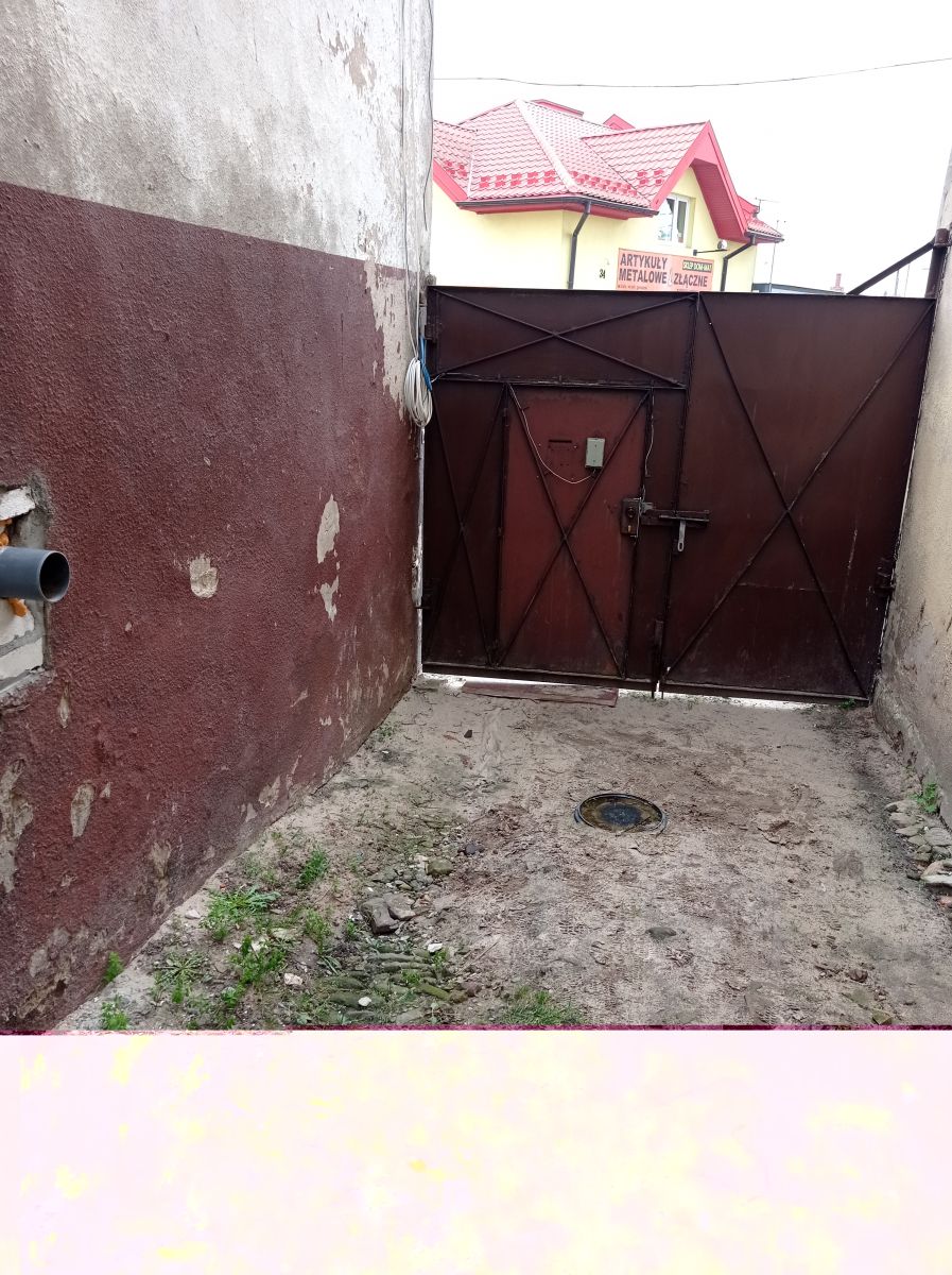

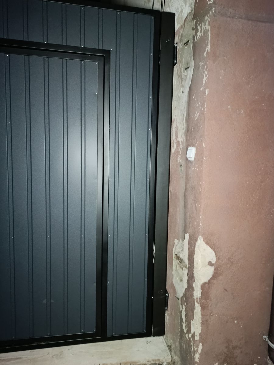

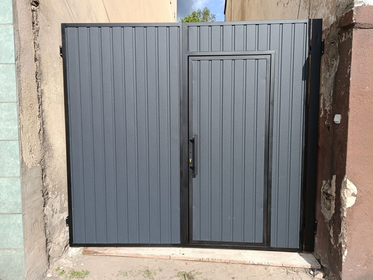

    Witam, poproszę o podpowiedź, jakie mógłbym założyć w takiej sytuacji siłowniki. Brama jest od ściany do ściany i nie ma miejsca na tradycyjne siłowniki. Na wykucie miejsca też nie ma szans, bo to budynek sąsiadów i się nie zgodzą. Odpadają również podbramowe, te podziemne, bo nie ma możliwości zrobienia skutecznego odwodnienia. Pomocy.
    Dla rozjaśnienia sytuacji trzy zdjęcia. To trzecie z brązową bramą jest stare. Obecnie brama jest już wymieniona na tę szarą. Brama otwierana do środka, bo za bramą jest chodnik. Brama dość lekka na zawiasach kulowych. To jest wjazd na podwórko i jest dość wąsko, więc zależałoby mi, aby się otwierała po samej ścianie z jednej jak i z drugiej strony. Nie wiem, może coś nad bramą? P.S. Z jednej strony przy bramie jest deska, ale tym się nie sugerujcie. Będzie tam kiedyś ocieplenie budynku, dlatego na razie tak jest. Więc się zrówna i zawias będzie po ścianie.
    Proszę o pomoc.
    Szara, dwuskrzydłowa brama z furtką, zamontowana między dwiema ścianami
    Zbliżenie na ciemnoszarą, metalową bramę zamontowaną tuż przy ścianie budynku
    Wąskie podwórko z zamontowaną dwuskrzydłową bramą metalową między ścianami budynków.

    Jeżeli jest możliwość wykucia wnęk na siłowniki w ścianach po obu stronach to jest taka możliwość, albo siłowniki umieszczone nad bramą, wiem że jest to trochę kombinacji, ale przy braku możliwości odwodnienia, siłowniki ziemne raczej odpadają.

    >>21798550 Odwodnienia nie zrobię, bo zaraz za bramą mam chodnik, a wjazd jest lekko pod górkę i cała woda spływa właśnie przez podjazd do bramy i na chodnik. A nawet jak wykopię pod siłowniki podziemne, to nie mam potem gdzie skierować tej wody. Kuć ściany też nie mogę, bo tylko jedna jest moja, druga sąsiada i się dziadyga nie zgadza...

    Pozostaje montaż nad bramą, albo jeżeli szerokość wjazdu na to pozwoli to zmniejszyć skrzydła bramy tak żeby postawić słupki, np. 10 cm x 10 cm, zmniejszy się światło bramy, ale jak auto się zmieści to jest jakieś wyjście, inaczej czarno to widzę.
    A tak na marginesie, czy ten wjazd należy do Ciebie, a ta widoczna rura wystająca ze ściany jest może sąsiada, jeżeli tak to go troszeczkę możesz "zaszantażować", albo zezwoli na wykucie wnęki, albo niech zlikwiduję tą rurę ;).

    No to tylko nad bramą a siłowniki mocowane do ściany. I to trzeba by kombinować z napędami ramieniowymi z ramieniem suwakowym bo liniowe potrzebują osi mocowania "za" osią zawiasu a u ciebie nie ma na to miejsca.

    >>21798773 No właśnie, ta rura jest moja. Wjazd jest mój i rura jest moja. Od wentylacji. Będę kiedyś kleił styropian, to i rurka od wentylacji została dłuższa. No właśnie wjazd jest trochę wąski. Ma 260 cm.

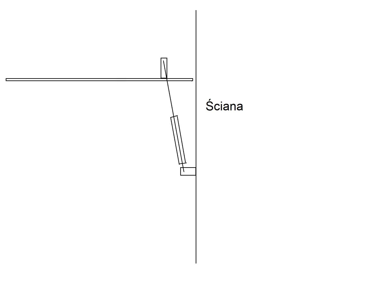

    Można spróbować siłowników teleskopowych nad bramą i montażu "odwrotnego" ale na otwarciu wsporniki będą wchodzić w światło bramy na jakieś 20 cm i zwężać i tak wąski wjazd czyli coś wyższego od bramy a szerokiego raczej nie wjedzie. Oprócz tego słaba estetyka ale jak trzeba...
    Schemat montażu siłownika teleskopowego przy bramie uchylnej na ścianie
    To tylko koncepcja

    No to jeszcze jedna koncepcja, jako że brama nie jest imponujących rozmiarów to można by się pokusić o zespoleniu skrzydeł i uczynić z niej bramę jednoskrzydłową, wtedy w swoim murze robisz wnękę i montujesz siłownik, napęd kupujesz do bramy jednoskrzydłowej.
