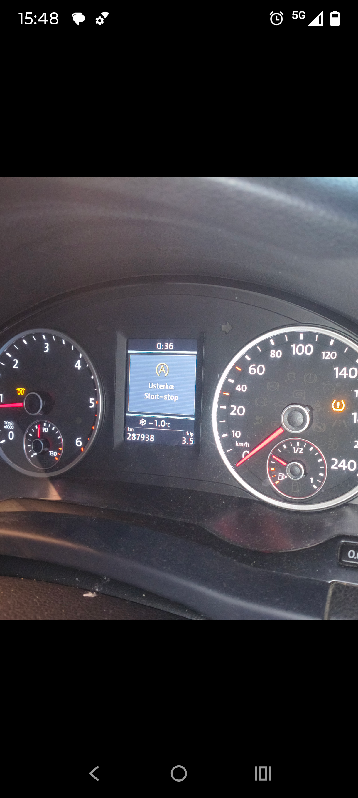

    Michuxxxx12
    Posty: 59
    Witam, mam problem z Tiguanem. Przestał działać start-stop i miga kontrolka świec żarowych. Co może być przyczyną?
    Zegary Volkswagena Tiguana z komunikatem „Usterka: Start–stop” i kontrolką świec żarowych

    Wyskoczył błąd P057100: trzecie światło hamowania - nieodpowiedni sygnał stały

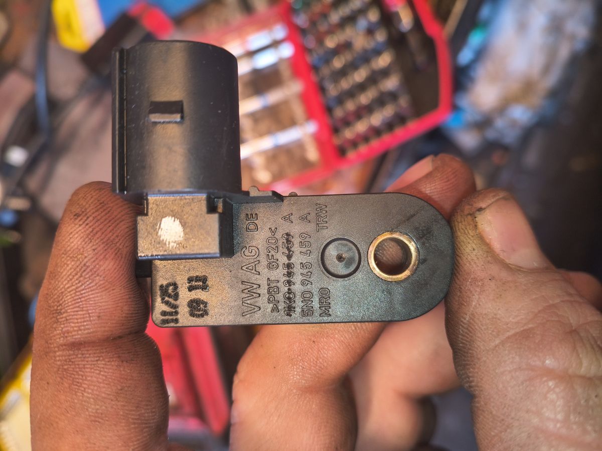

    Wyciągnąłem ten czujnik stopu przy pompie i załączają się stopy a jest odłączony gdzie może być jeszcze jakiś czujnik? Przy pedale hamulca nie widać
    Czujnik hamulca VW AG z numerem 5N0 945 459 A trzymany w brudnej dłoni
    Byłem u 3 diagnostów komputerowych i każdy mówi co innego. Wymieniłem stylu lampę ledową, czujnik przy pompie hamulcowej, sprawdziłem wszystkie masy, wymieniłem akumulator.

    Przecież to jest czujnik Halla. Masz tam chyba dwa kanały: stan wysoki albo niski. Oscyloskop, parametry, pomiar napięć. Albo wymiana w ciemno bez diagnozy. Twoja wola.

    Bo nie musi być. Ten przy pompie to robi. Dlatego trzeba sprawdzić, jak wygląda sygnał z niego, nie na oko, a w parametrach, a najlepiej oscyloskopem, do tego jego zasilanie i masę. On reaguje na pole magnetyczne, w pompie jest odpowiednio namagnesowany trzpień. Nie wiem, co mogę jeszcze dodać.

    Czujnik stop ma 2 wyjścia NO i NC, jak sterownik nie zobaczy korelacji sygnałów po naciśnięciu pedału hamulca (jednoczesna zmiana ich stanu na przeciwny) to awaryjnie, dla bezpieczeństwa włączy światła hamowania na stałe, dlatego wypiecie wtyczki z czujnika uruchamia światła stop

    [img-0]
    Po wypięciu wtyczki i wymontowaniu czujnika na pompie hamulcowej i tak nadal przy wciskaniu hamulca normalnie działają. Szukałem jakiegoś włącznika stopu przy pedale, a tam nic nie było. Kolega napisał, że jest awaryjny włącznik stopu w pompie ABS i działa na zasadzie ciśnienia i się załącza. Jutro wymieniam czujnik przy pompie na nowy i zobaczymy, czy to pomoże

    To nie jest żaden awaryjny czujnik, to jest czujnik ciśnienia płynu hamulcowego. Ten zewnętrzny i ten wewnętrzny są ze sobą "sprzężone", i na tej podstawie system ABSESP wie jak odpowiednio działać.
