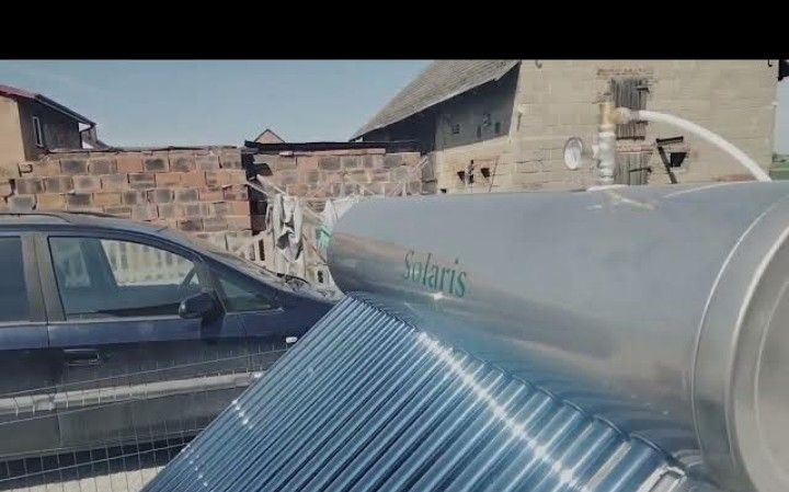

    Witam po dłuższej przerwie. Nadeszła wiosna i zdecydowałem się już na zakup kolektora próżniowego. Kolektor złożony, wystawiony na zewnątrz, w trakcie montażu. Zastanawiam się nad jedną rzeczą, mianowicie w większości kolektorów w górnej części zamontowany jest zawór ciśnieniowo termiczny. Jest on wkrecony w jedyne wyjście górne kolektora. Ja dla swojej kontroli chciałbym zamontować termometr wskazówkowy do pomiaru temperatury. Czy na tym wyjściu mógłbym założyć trójnik , w jedno wyjście wkręcić termometr, a od góry dać ten zawór ciśnieniowy ? Chodzi mi mniej więcej o coś takiego jak na rysunku. Czy takie połączenie nie zaburzy poprawnej pracy zaworu ?
    Kolektor słoneczny z rurami próżniowymi i zbiornikiem „Solaris” na zewnątrz, obok samochodu.

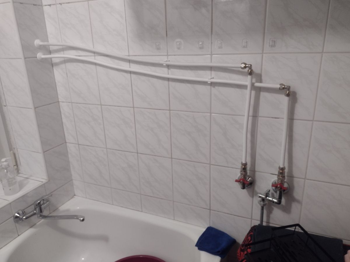

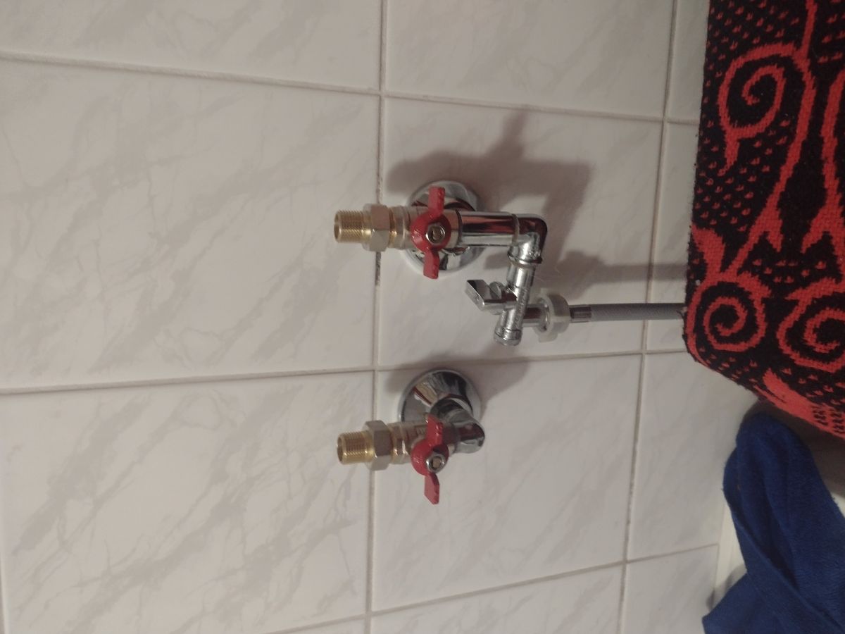

    Witam raz jeszcze. Prace hydrauliczne nad montażem kolektora już ukończone. Został mi tylko montaż rur i napełnienie zbiornika. Chciałem zapytać o użytkowanie tego kolektora. Bardziej dokładnie chodzi mi o wpięcie ciepłej wody. Otóż w łazience miałem wyprowadzone dwa przyłącza zakończone zaworami czerpalnymi. Jeden z nich, z zimną wodą został wykorzystany do zasilania pralki, drugi pozostał bez zmian. Przy robieniu podłączenia kolektora na zimnej wodzie założyłem trójnik, z jednej strony solar z drugiej zawór i wąż do pralki. Na ciepłej wodzie sama rurka z wlotem od solara. Wygląda to mniej więcej tak
    Biała instalacja rur na ścianie nad wanną, z zaworami i przyłączami w łazience Dwa chromowane zawory ścienne z czerwonymi motylkami; do górnego podłączony trójnik i wąż
    I teraz chciałem dopytać, bo w okolicach świąt już chce go uruchomić jak ustaną nocne przymrozki, czy posiadając ciepłą wodę w kolektorze na zewnątrz po odkręceniu kranu w mieszkaniu nie będzie mi się wychładzać ciepła woda ? Bo na dobrą sprawę w tym momencie będę miał dwa zasobniki na wodę : bojler i kolektor. Latem jak kolektor będzie grzał się na słońcu to bojlera nie będę grzał grzałką w domu i co wówczas z wypływem ciepłej wody. Skąd będzie wypływać, z bojlera czy z solara ? Dziękuję za sugestie, pozdrawiam

    Korzystając z kolektora trzeba zamykać zawór ciepłej wody z bojlera i na odwrót. korzystając z kolektora zamyka się zawór ciepłej wody z bojlera.
    Rury mocuje się częściej, bo obwisają i ładniej by było gdyby były ułożone staranniej >w poziomie.

    Domyślałem się ale nie byłem pewien. Jeśli chodzi o rury to tu było celowe gdyż w tym miejscu były zamontowane półeczki łazienkowe i nie chciałem po prostu dalej dziurawić ścian przemontowując je

    Jeśli schowają się te rury pod półkami to mogę zrozumieć, ale jeśli tak ładnie ma zostać, to niech i tak będzie...
