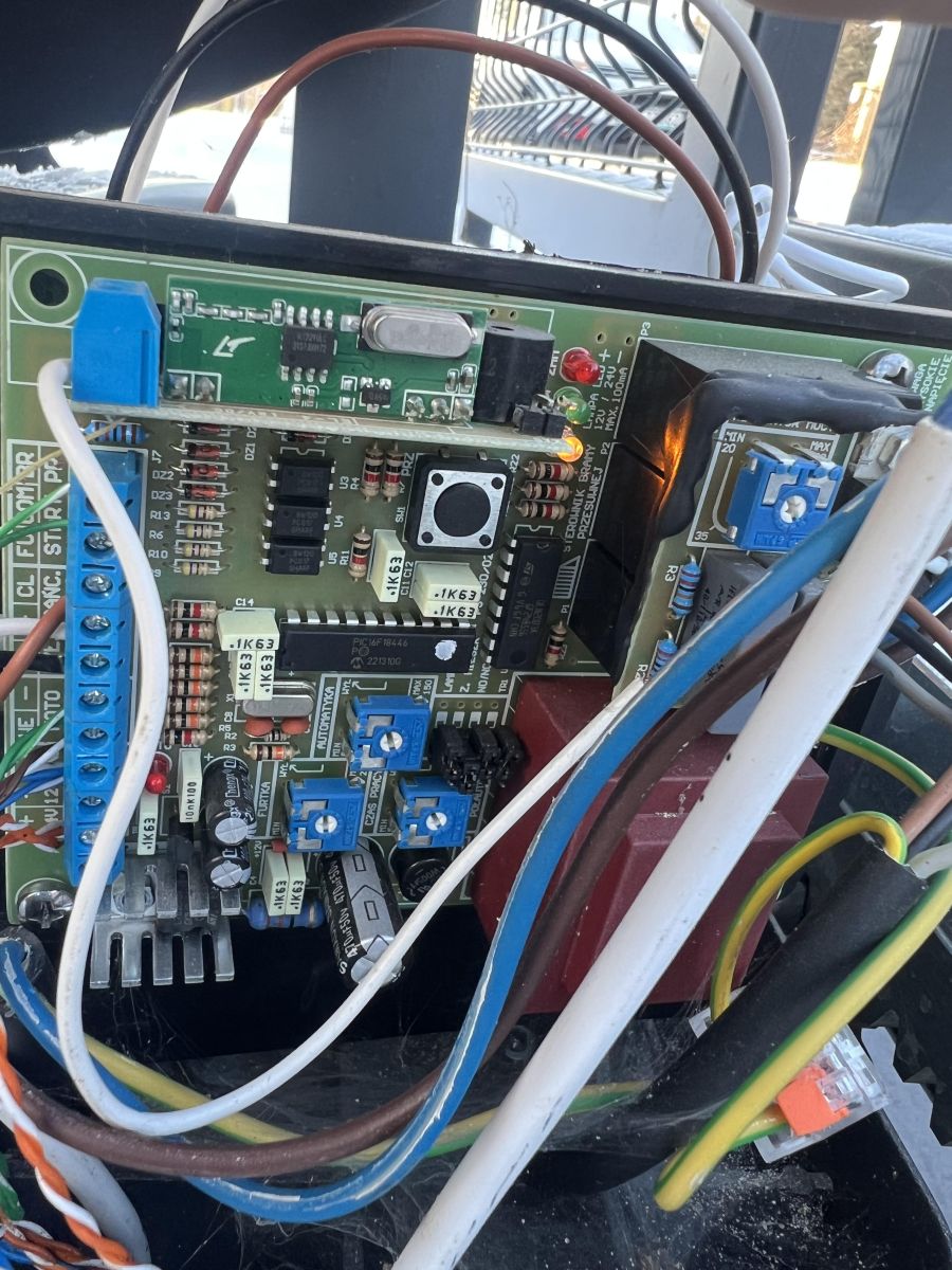

    Mieszkam na osiedlu domków szeregowych i potrzebuję dokodować 2 piloty.

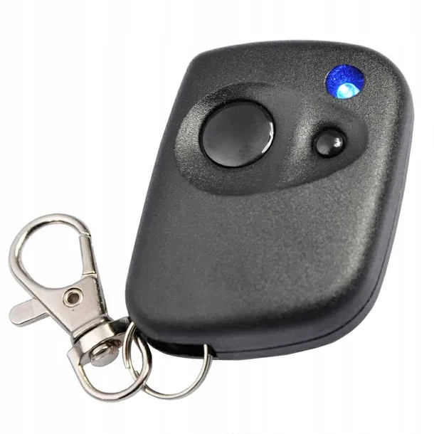

    Posiadam jeden pilot, dostarczony przez dewelopera, gdzie jego częstotliwość na płytce jest równa 433.92 MHz. Pilot wygląda tak:
    Jak samodzielnie zaprogramować piloty 433.92 MHz do napędu z modułem rfm210lcf-433d-a?

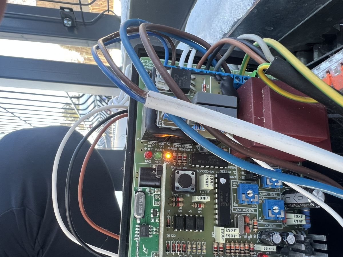

    Dodatkowo udało mi się zweryfikować, że sterownik to prawdopodobnie: rfm210lcf-433d-a.
    Płyta sterująca napędu bramy z przyciskiem programowania i podłączonymi przewodami
    Płytka sterująca napędu bramy z widocznym modułem radiowym i przewodami

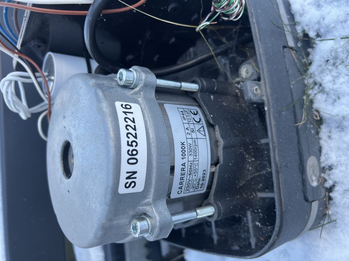

    Napęd to natomiast:
    Zbliżenie na napęd bramy CARRERA 1000K z widoczną tabliczką znamionową
    Czy jest ktoś w stanie podpowiedzieć, jak mogę zaprogramować kolejne piloty? Firma, która montowała napęd, życzy sobie 100 zł od jednego pilota, gdzie przy cenach pilotów wydaje mi się to abstrakcją.

    Cześć! Rozumiem Twój ból - 100 zł za „kliknięcie” dwóch guzików to faktycznie rozbój w biały dzień, zwłaszcza że same piloty kosztują grosze.
    Masz napęd Carrera 1000K (to popularny, solidny "Chińczyk" często brandowany przez polskie firmy) i piloty, które wyglądają jak najbardziej typowe „uniwersalne piloty samokopiujące”.
    Oto instrukcja „krok po kroku”, jak to ogarnąć samemu. Masz dwie drogi:
    Sposób 1: Kopiowanie "pilot od pilota" (najbardziej prawdopodobny)
    Skoro kupiłeś piloty "uniwersalne/zamienniki", które wyglądają identycznie jak ten na zdjęciu (tzw. „jajko” z zasuwką), to na 90% są to piloty samokopiujące. One nie gadają z napędem, tylko "uczą się" od starego pilota.
    Wyczyść pamięć NOWEGO pilota:
    Wciśnij jednocześnie przyciski A i B (lub kłódka zamknięta i otwarta) na nowym pilocie i trzymaj.
    Dioda mignie raz, potem zacznie szybko migać (czasem trzeba puścić przycisk B, trzymając ciągle A, i nacisnąć B trzy razy - zależy od wersji chińskiej elektroniki).
    Jak po naciśnięciu dowolnego przycisku dioda nie świeci ciągle (lub tylko mignie), to znaczy, że pilot jest czysty.
    Sklonuj sygnał:
    Złóż stary (działający) i nowy pilot „głowami” do siebie (stykając je obudowami).
    Naciśnij i trzymaj przycisk na STARYM pilocie (ten, który otwiera bramę).
    Od razu naciśnij i trzymaj przycisk na NOWYM pilocie, gdzie chcesz mieć tę funkcję.
    Dioda na nowym powinna zacząć mrugać, a potem zaświecić światłem ciągłym.
    Gotowe! Sprawdź przy bramie.
    Sposób 2: Programowanie bezpośrednio do napędu (jeśli sposób 1 nie działa)
    Jeśli piloty nie są samokopiujące, albo napęd wymaga "przedstawienia" mu nowego pilota (zmienna częstotliwość/Rolling Code), musisz zajrzeć do środka napędu. Skoro zrobiłeś zdjęcie silnika, to masz dostęp do środka.
    Zdejmij obudowę napędu (szarą kopułę).
    Poszukaj płytki sterującej (elektroniki). W napędach Carrera 1000K zazwyczaj jest przycisk opisany jako CODE, LEARN albo S1. Często jest mały, czarny lub czerwony, gdzieś w rogu płytki.
    Procedura (zazwyczaj wygląda tak):
    Naciśnij krótko przycisk CODE/LEARN na płycie napędu.
    Dioda na płycie powinna się zapalić lub mignąć (sygnał: "czekam na pilota").
    W ciągu kilku sekund (zwykle masz na to ok. 10 sekund) naciśnij dwa razy wybrany przycisk na NOWYM pilocie.
    Dioda na płycie zgaśnie lub zamruga potwierdzając.
    Koniec. Pilot dopisany.
