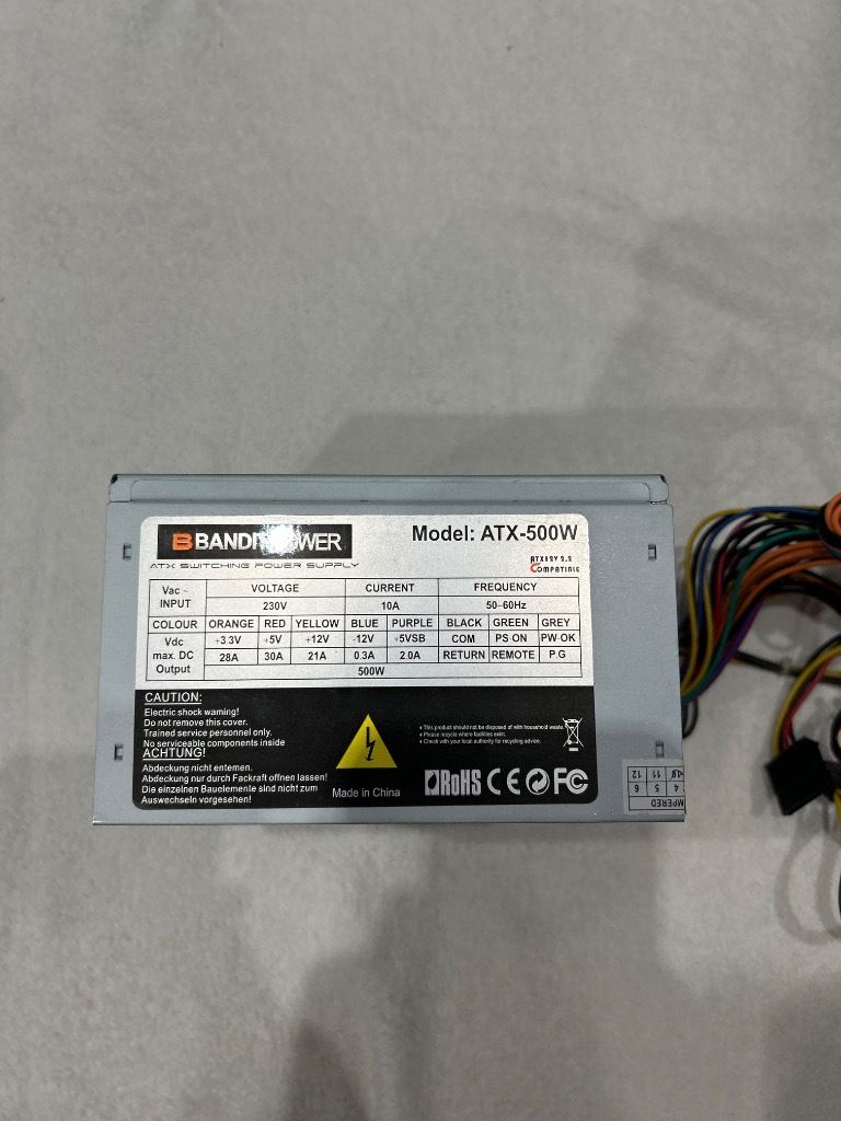

    Witam. Podłączyłem nową grafikę GeForce 4060, zainstalowałem nowe sterowniki. Po chwili w grze wyskakują artefakty. Gra nie włącza się, tylko czarny ekran, muzyka w tle.
    SPRZĘT to
    RYZEN 5600G
    16 GB RAM
    ZASILACZ 500 W
    AI: Jaki dokładnie masz model i markę zasilacza (pełna nazwa z naklejki)?
    BANDIT POWER ATX 500
    AI: Jaki system operacyjny (Windows, wersja, 64/32-bit) masz zainstalowany i czy jest w pełni zaktualizowany?
    WINDOWS 11

    Kable były pod obudową. Podłączyłem je, karta chodzi, ale w każdej grze po 5 s wywala.

    Zasilacz nie nadaje się do zasilania takiej konfiguracji (ani w sumie jakiejkolwiek innej prawdę mówiąc). Jakościowo jest to tragedia, historia pokazuje, że dane na naklejce to często sporo zawyżona fikcja.
    Po objawach, które opisujesz, możesz mieć:
    - uszkodzoną kartę graficzną
    - uszkodzony zasilacz
    Skoro karta jest nowa, a zasilacz badziewny i nienadający się do zasilania współczesnego komputera, to bardziej prawdopodobne jest uszkodzenie zasilacza. Wymieniłbym go nawet gdyby był sprawny, bo by mi szkoda było komputera takim czymś zasilać. Ale karta graficzna może być również uszkodzona (natomiast jeśli jest nowa to jest to mało prawdopodobne, chyba że jakieś dziwne kombinowane we wcześniejszym temacie przelotki albo sam zasilacz zrobiły swoje).
    Jeśli byś już chciał wymieniać zasilacz, to zrób rozeznanie, które modele są dobre. Kupno byle jakiego zasilacza 600, 700, 800 czy nawet 1000W nie rozwiązuje problemu, bo do tego zestawu tak naprawdę to porządne 400W będzie wystarczające. Jakość będzie miała większe znaczenie.

    Jesli masz ten > to badziewie
    Zasilacz BanditPower ATX-500W z tabliczką znamionową i przewodami
    Ten od AKYGA zaś jest "ciut lepszy" Link
    Akyga Europe Sp. z o.o., 52-200 Suchy Dwór, Wrocławska 1c, Polska/Poland, contact(_at_)akyga.com
    model Link
    * co prawda też na nim "psy wieszaja ,że z czarnej listy"
    * tutaj pokazano wnętrze Link_ w realu 300 watt PCB

    Tak, już kable na procesorze zaczęły się palić. Dziękuję za info.
