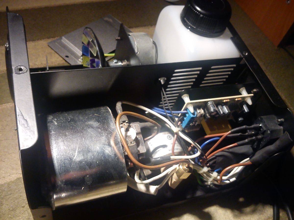

U Ciebie będzie dodatkowy obwód zasilania żarówki i silnika, co nie jest konieczne do działania samej dymiarki. Na płytce PCB zwykle są opisy przy złączach.
Chodzi Ci o przewód elektryczny, czy na płyn?
Jeżeli chodzi o elektryczny, to on zasila wyłącznie pompkę, ta pobiera coś w okolicy max 25W (zwykle 15-18W) czyli jakieś 0,1A. Mały prąd, tu kabel o przekroju 0,5mm czy 0,75mm jest aż nadto. Tu można pomyśleć żeby dać izolację gumową lub sylikonową która wytrzymuje wyższą temperaturę niż trypowy polwinit (PVC).

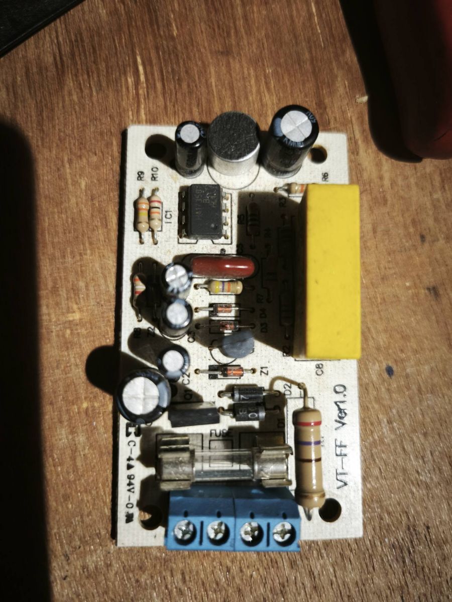

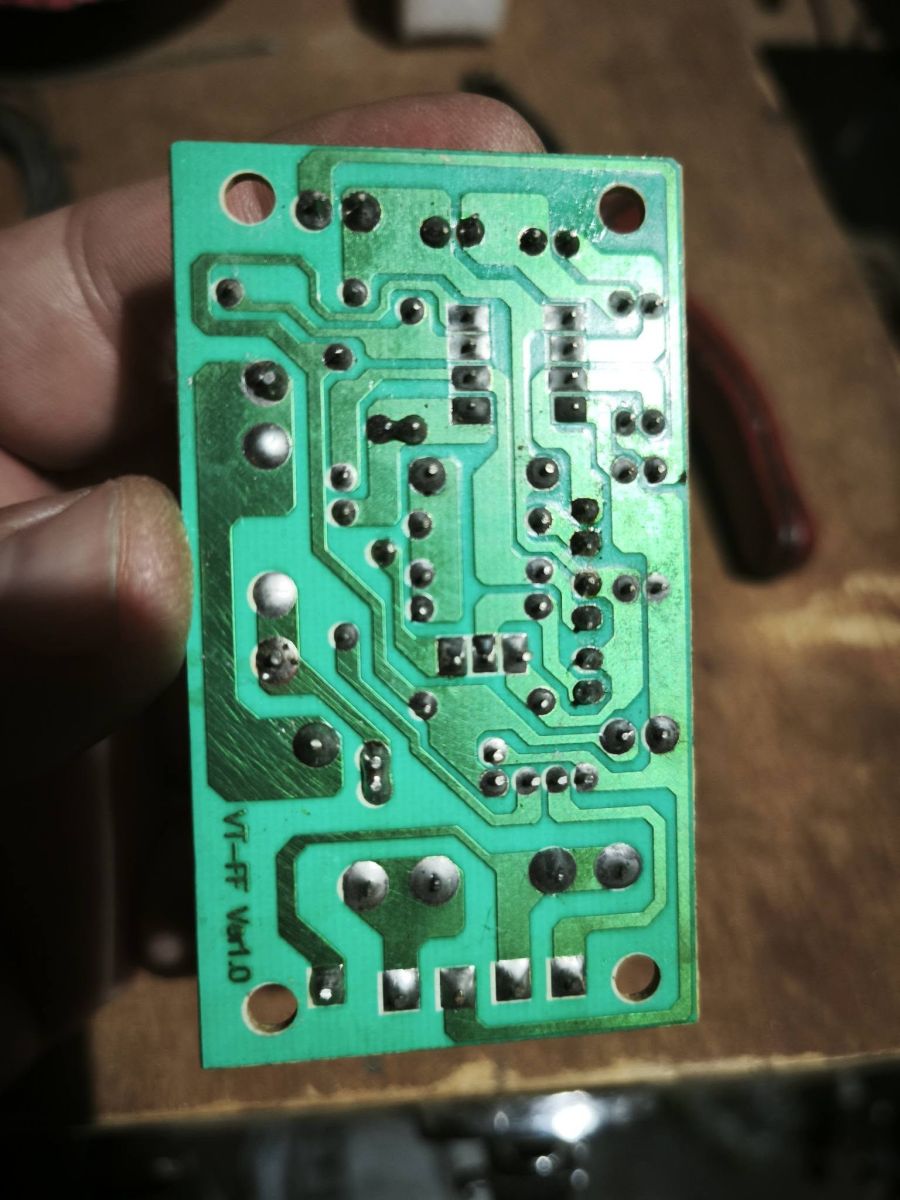

https://www.elektroda.pl/rtvforum/topic2862337.html Pytałeś na PW o tę płytkę, zerknij na ten wątek. Rozrysowaliśmy tam schemat, przez co będzie łatwiej rozeznać.
Są tam zdjęcia z kolorami kabli.
Dwa skrajne brązowy niebieski to wejście zasilania, czarny i niebieski to wyjście sterujące.
Cześć, rzeczywiście znalazłem zdjęcie Eurolite FF-1. Nie jestem jednak w stanie zidentyfikować, co i gdzie jest podłączone elektrycznie. Może ktoś mógłby podesłać rysunek lub więcej zdjęć. Załączone zdjęcie powinno pomóc.
