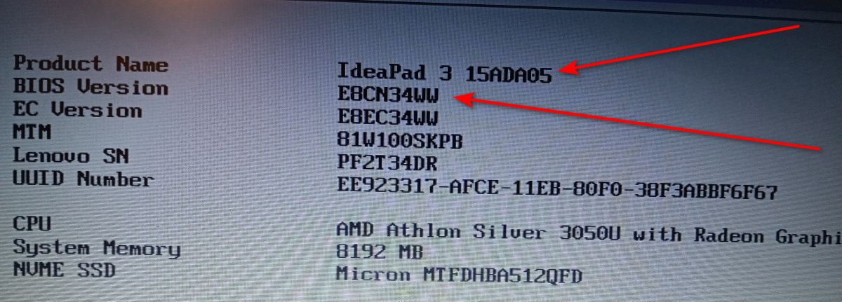

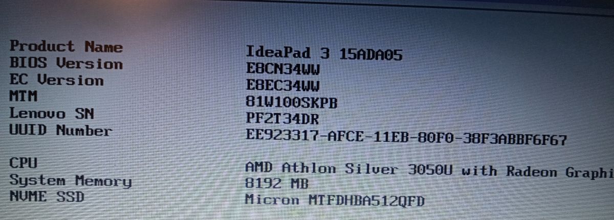

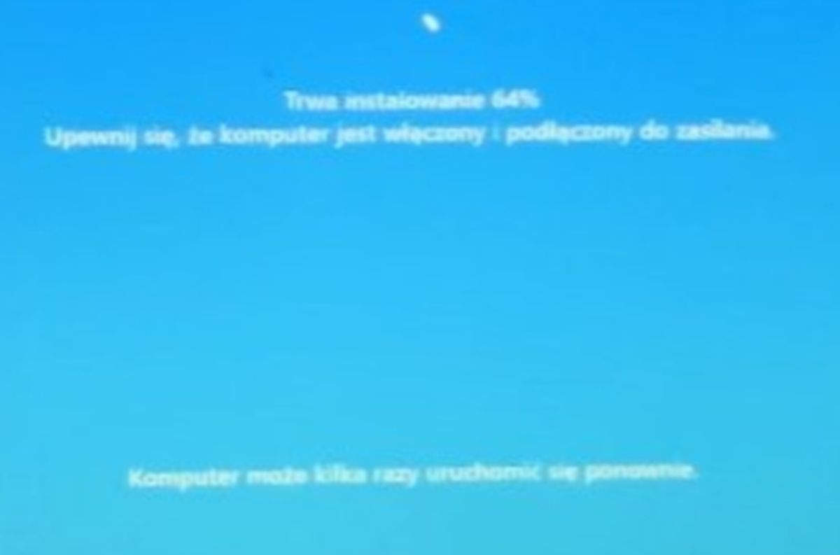

    Padł Lenovo Ideapad 3.
    Wnuczek chciał zaktualizować i niestety zapętlił się na dwa dni na niebieskim ekranie.
    Wcześniej zdążyłem zrobić fotkę biosu.
    Teraz tylko zasilanie startuje, ale nawet nie ładuje biosu, czarny ekran.
    Poszukuję wsadu biosu E8CN41WW najlepiej plik z rozszerzeniem bin.
    Oryginalnie był starszy bios.
    Na stronie Lenovo są tylko do aktualizacji exe.
    Posiadam programator CH341A to powinienem sobie poradzić.
    Ekran instalacji systemu Windows zatrzymany na 64%, z niebieskim tłem i komunikatem.
    Ekran BIOS z informacjami o Lenovo IdeaPad 3 15ADA05 i wersji BIOS E8CN34WW

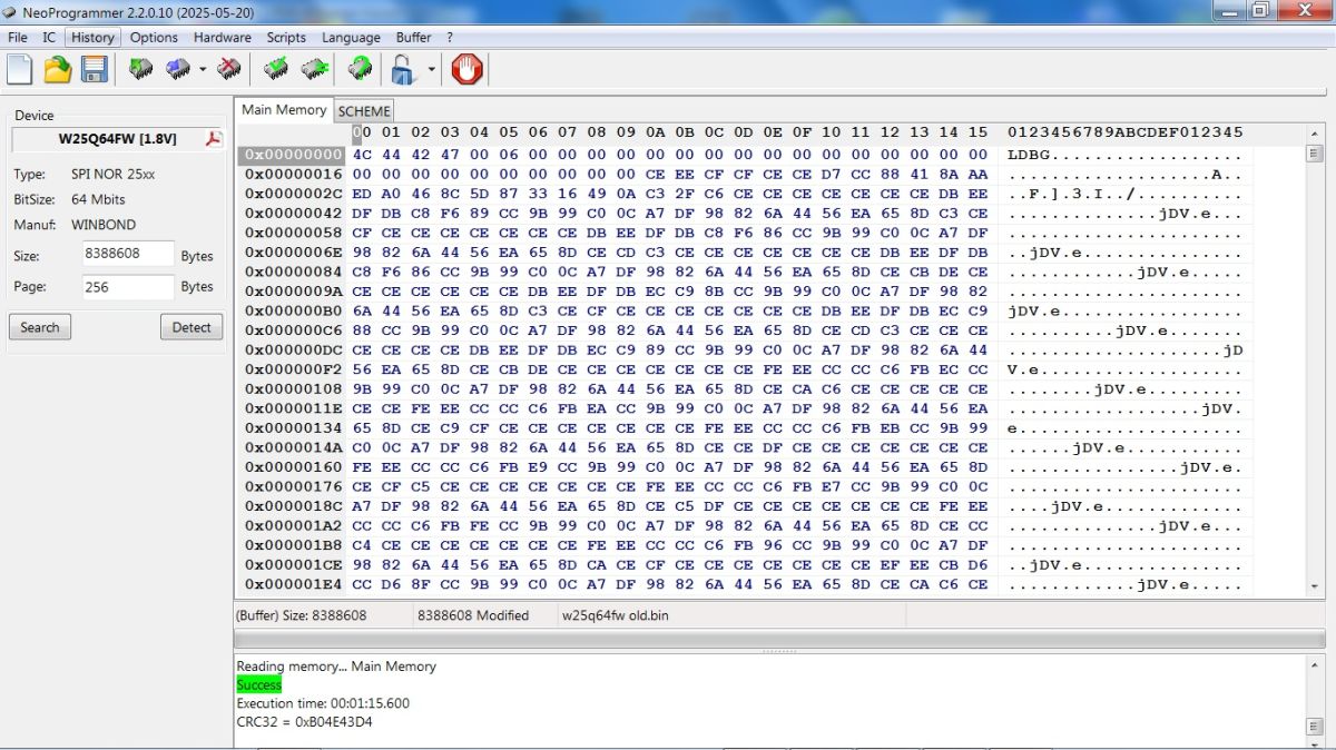

    Nie wytrzymałem i wróciłem wcześniej :-)
    Wsad zgrał się ok.
    Zrobiłem to dwa razy i porównałem.

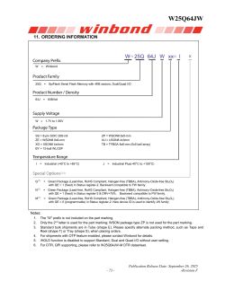

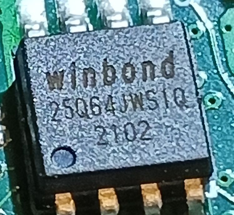

    Jedynie co się nie zgadza to wykrycie kości jako W25Q64FW, a na płycie siedzi W25Q64JW.
    Zrzut ekranu programu NeoProgrammer z odczytem pamięci W25Q64FW
    Załączam zgrany wsad.
    • w25q64fw old.bin (8 MB) Musisz być zalogowany, aby pobrać ten załącznik.

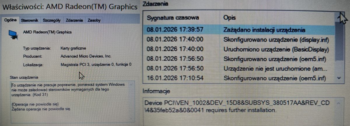

    Za wcześnie wydałem opinie pozytywną.
    Czy wsad biosu może być nadal nieodpowiedni ?
    W trakcie dłuższego (brak reguły, może być 10min lub 2h) użytkowania wychodzą kwiatki w postaci wyłączania komputera, niestety ponownie nie można go uruchomić, świeci się tylko przycisk zasilania. Dopiero przycisk awaryjny NOVO wyświetla panel z opcjami.
    Przy włączaniu po dłuższej przerwie też muszę używać przycisku NOVO.
    Zasilacz sprawny, bateria też sprawna.
    Sterowniki do win10 są zainstalowane najnowsze dostępne.
    Załączam jedną z kilku informacji wyświetlanych podczas startu biosu.

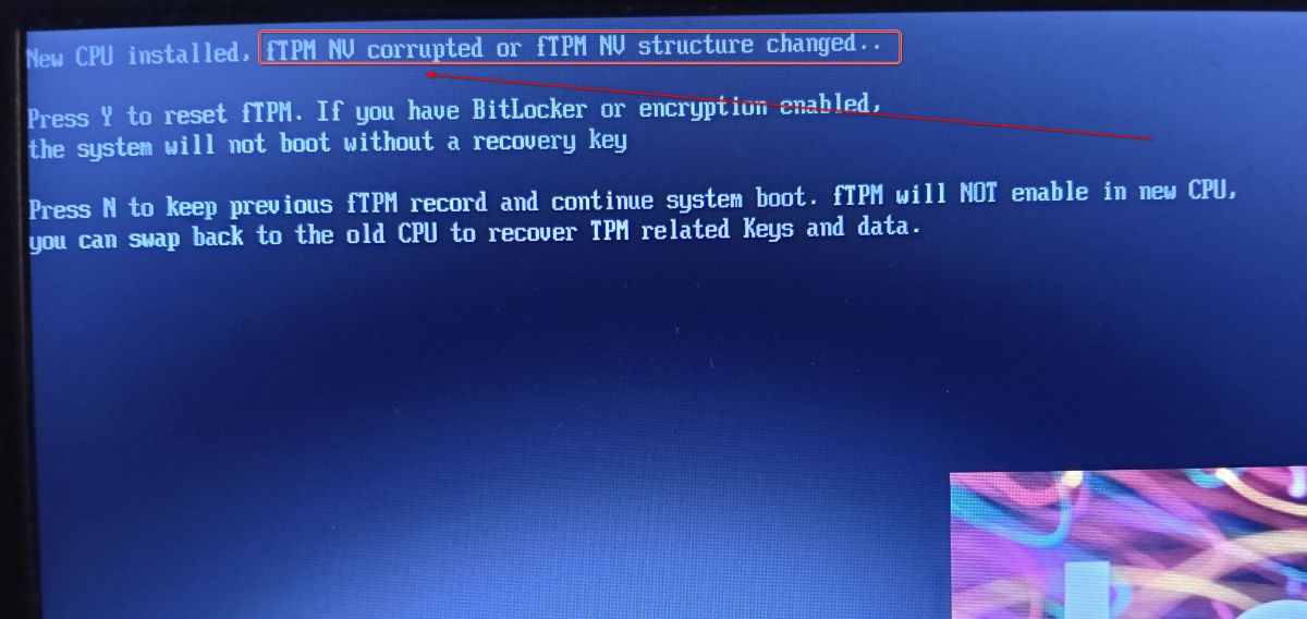

    Obsługa komunikatu „fTPM NV uszkodzony”
    Jeśli reset wykonujesz z powodu komunikatu „Zainstalowano nowy procesor, uszkodzona karta sieciowa fTPM NV”:
    Naciśnij „Y”, aby zresetować moduł fTPM.
    Uwaga: jeśli masz włączone szyfrowanie BitLocker, do uruchomienia systemu Windows potrzebny będzie klucz odzyskiwania.
    procedura:
    Twardy reset / rozładowanie CMOS
    Ta metoda usuwa tymczasowe dane z BIOS-u/pamięci NVRAM poprzez rozładowanie płyty głównej.
    Wyłącz laptopa i odłącz zasilacz sieciowy.
    Zdejmij dolną część obudowy i odłącz wewnętrzny akumulator (jeśli to możliwe).
    Znajdź małą baterię pastylkową CMOS i odłącz ją lub po prostu naciśnij i przytrzymaj przycisk zasilania przez 30–60 sekund.
    Podłącz ponownie baterie i włącz zasilanie.
    Ekran BIOS z komunikatem „New CPU installed, fTPM NV corrupted…” i opcjami Y/N

    stary bios:
    Ekran informacji BIOS z danymi IdeaPad 3 15ADA05 i wersją BIOS E8CN34WW, zaznaczony strzałkami.

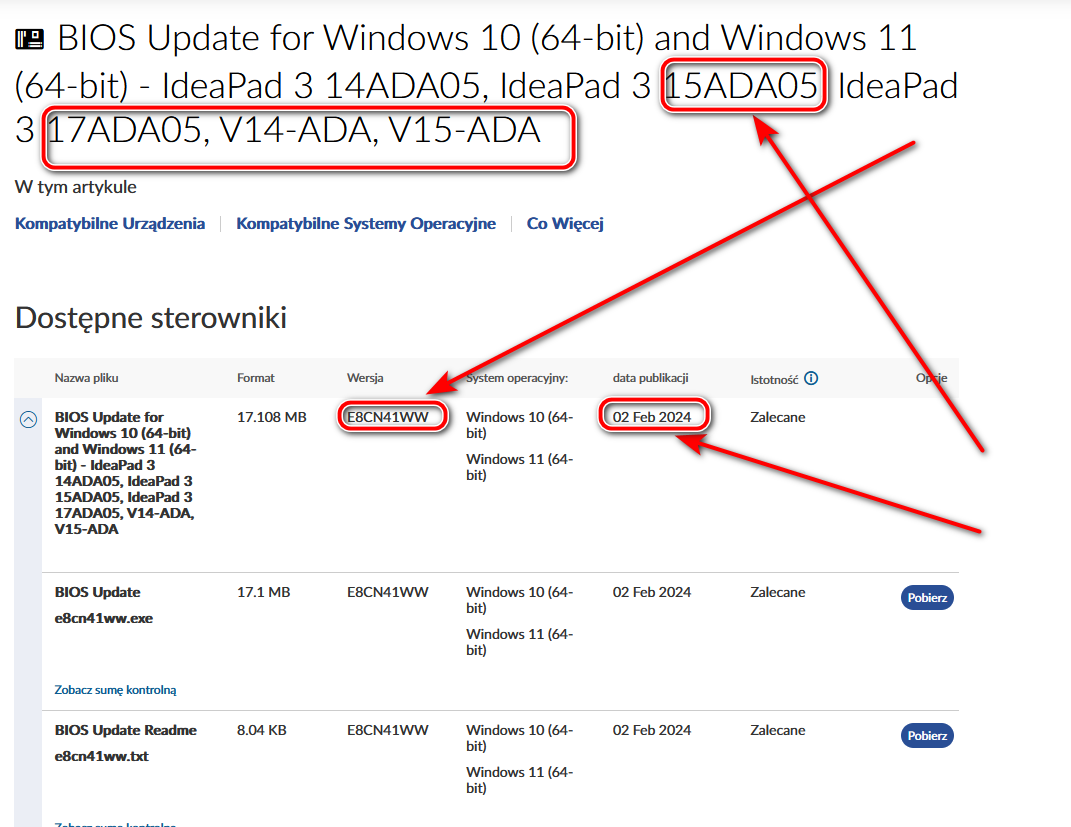

    Nowy Bios
    Zrzut strony Lenovo z aktualizacją BIOS dla IdeaPad 3, z czerwonymi oznaczeniami modelu i wersji.
    Zawsze można wymusić ponowną aktualizację BIOS ze świeżego pliku.

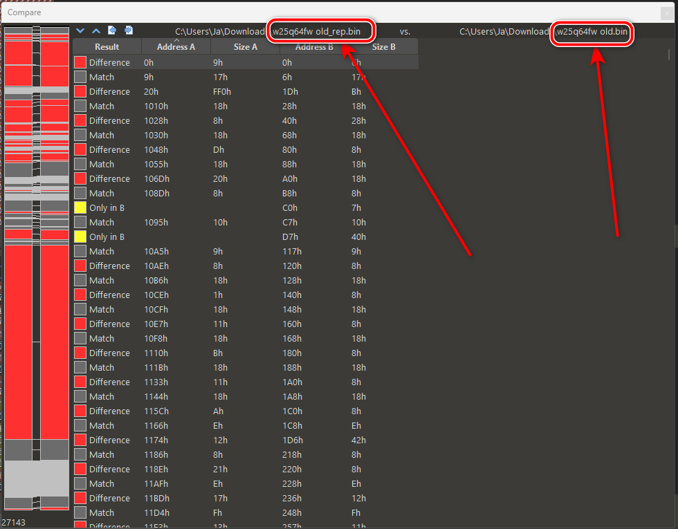

    Różnice miedzy plikami w25q64fw old.bin a w25q64fw old_rep.bin.
    Zrzut porównania binarnego dwóch plików BIN z listą różnic i strzałkami wskazującymi nazwy plików

    Przedstawiłeś na fotce różnice między old bin, a old_rep.bin.
    Koledzy powyżej poprawili bios, ale napisali że do sprawdzenia. Być może jeszcze coś jest nie tak z tym wsadem.
    Łapię się już wszystkiego bo to pierwszy mój kontakt z wgrywaniem wsadu.

    k45i89o98j66
    Posty: 4780
    Pomógł: 538
    Ocena: 991

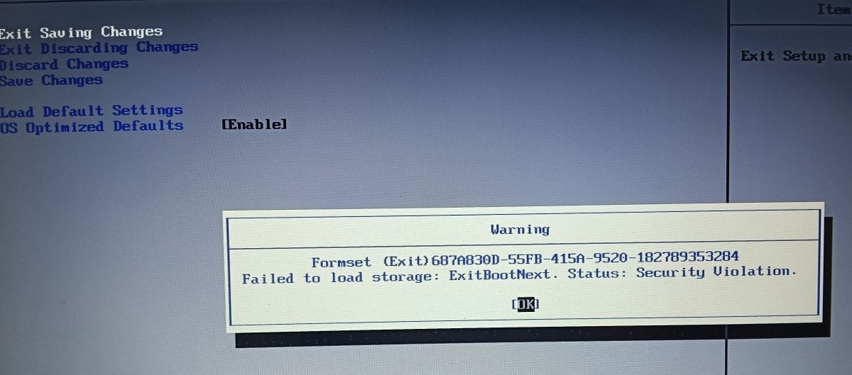

    Wgrałem nowy bios (e8cn41ww) z postu kolegi k45i89o98j66.
    Poprzedni wsad, ten poprawiany miał oznaczenie e8cn39ww.
    Laptop na ostatnim biosie 41ww pracował cały dzień.
    Po ponownym uruchomieniu i wejściu w bios, zawiesił się na komunikacie.
    Ekran BIOS/UEFI z oknem „Warning” o błędzie „Security Violation” i przyciskiem OK
    Po resecie zasilania, znowu działał trochę stabilnie, i znowu coś z kartą grafiki.
    Zrzut ekranu okna Właściwości: AMD Radeon(TM) Graphics z zakładką Zdarzenia i błędem Kod 31
    Usunąłem sterowniki, przez jakiś czas pracował poprawnie i nagle czarny ekran.
    Pamięć sprawdzona, sprawna. Kolega dt1, administrator chyba ma rację, być może uszkodzenie sprzętowe, może APU.

    Może być też sam chip przechowujący BIOS delikatnie uszkodzony, tym bardziej że wgrywanie różnych kombinacji wsadów podnosi tego laptopa. Może warto kupić nową kość, zaprogramować działającym wsadem i zobaczyć, czy cokolwiek się zmieni.

    Muszę poszukać W25Q64JW, na razie widzę że w kraju mają same 25q64jv. Jv według datasheet jest na niższe napięcie.
    Może gdzieś w swoich gratach znajdę.

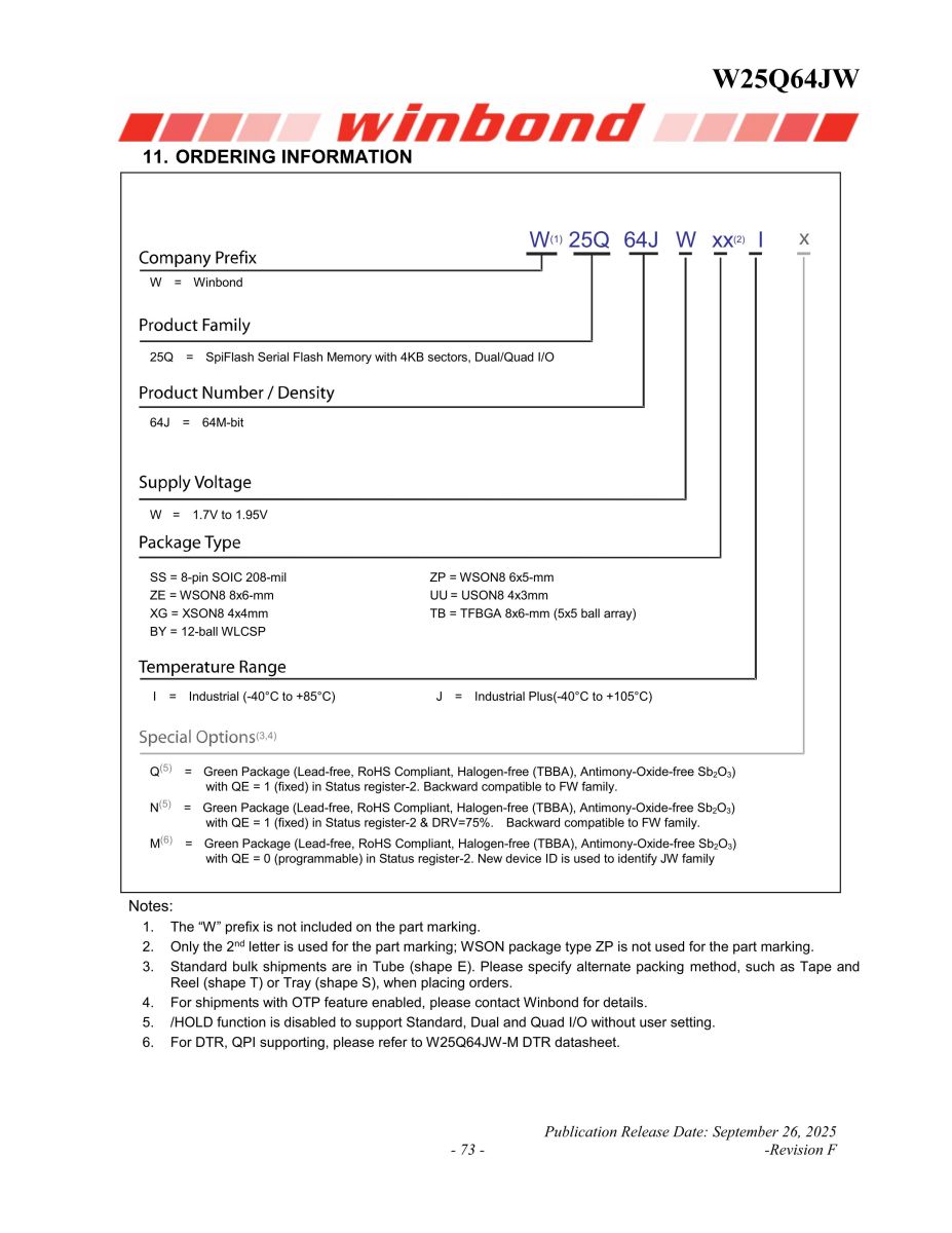

    Nie wiem za bardzo który ewentualnie zakupić. Dokładnie o tym oznaczeniu nie mają w ofercie.
    Potrzebuję 25q64jwsiq.
    Zbliżenie układu pamięci Winbond na płytce PCB, widoczny nadruk „W25Q64JW…”
    Tu jest rozszyfrowanie kodu kości.
    Strona „Ordering Information” Winbond dla pamięci W25Q64JW z rozpisanym kodem oznaczenia

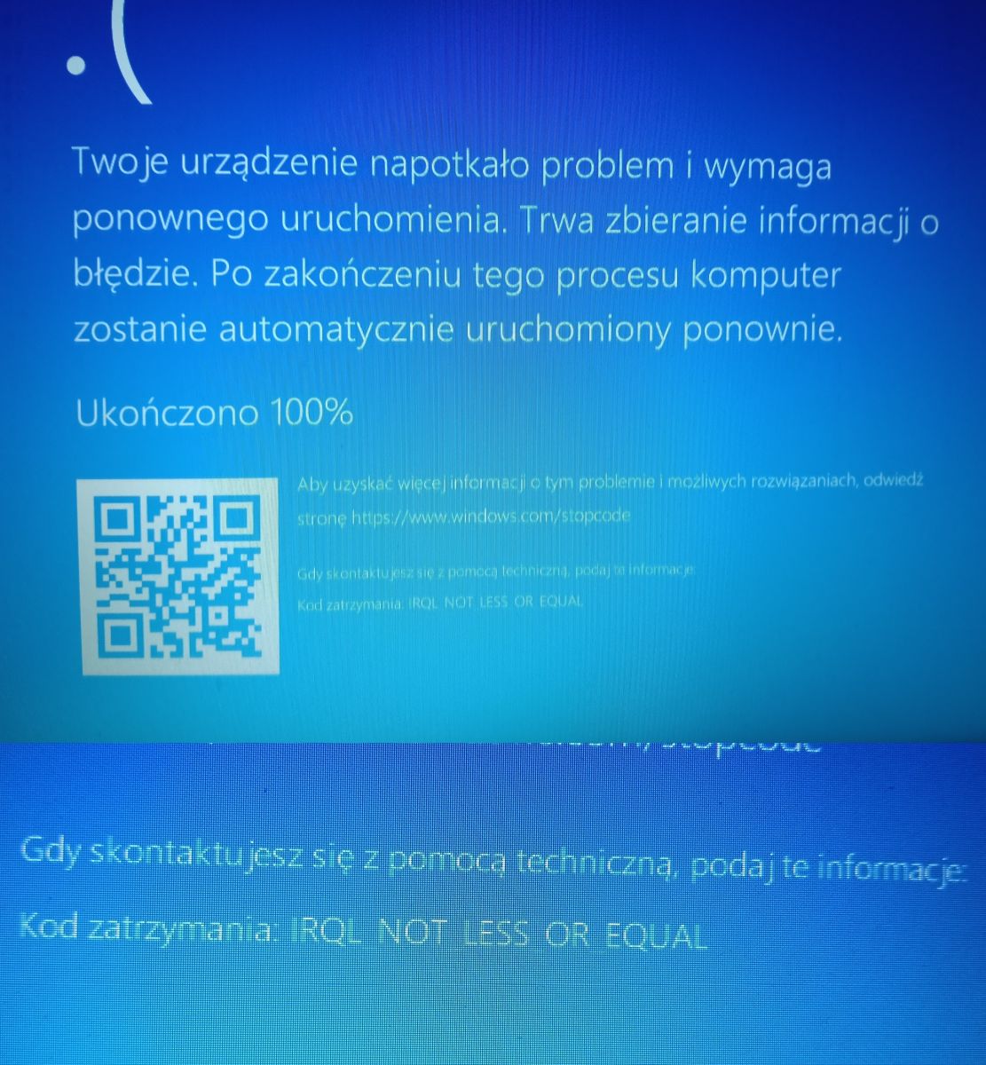

    Przed chwilą uruchomiłem laptopa, start i logowanie przebiegło bez problemów. Po paru minutach ekran zgasł, tylko przycisk zasilania się świecił.
    Zastanawia mnie że traci ustawienia, wyłączyłem funkcję uruchamiania laptopa przy otwieraniu pokrywy, a on teraz podczas otwierania zastartował, zmieniły się ustawienia czcionek do domyślnych, czyli malutkich, ikony też zmalały.
    Właśnie chciałem napisać na lenovo że wyłączyłem Secure Boot, i nagle padł, musiałem przytrzymać przycisk zasilania aby się zresetował.
    Po resecie wyświetlił taki ekran, ale nie uruchomił się ponownie.
    Ekran błędu Windows (niebieski ekran) z komunikatem i kodem „IRQL NOT LESS OR EQUAL” oraz kodem QR

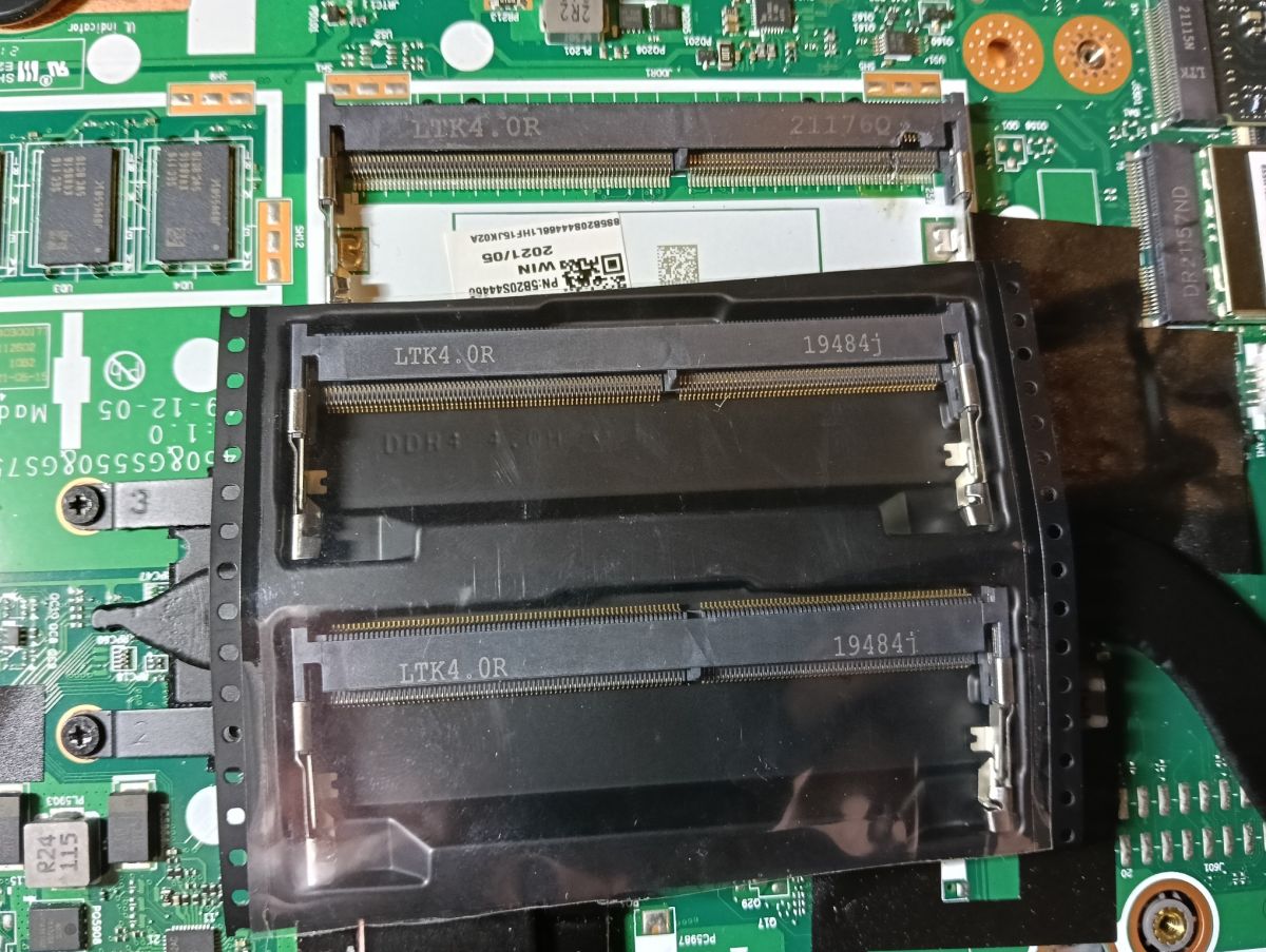

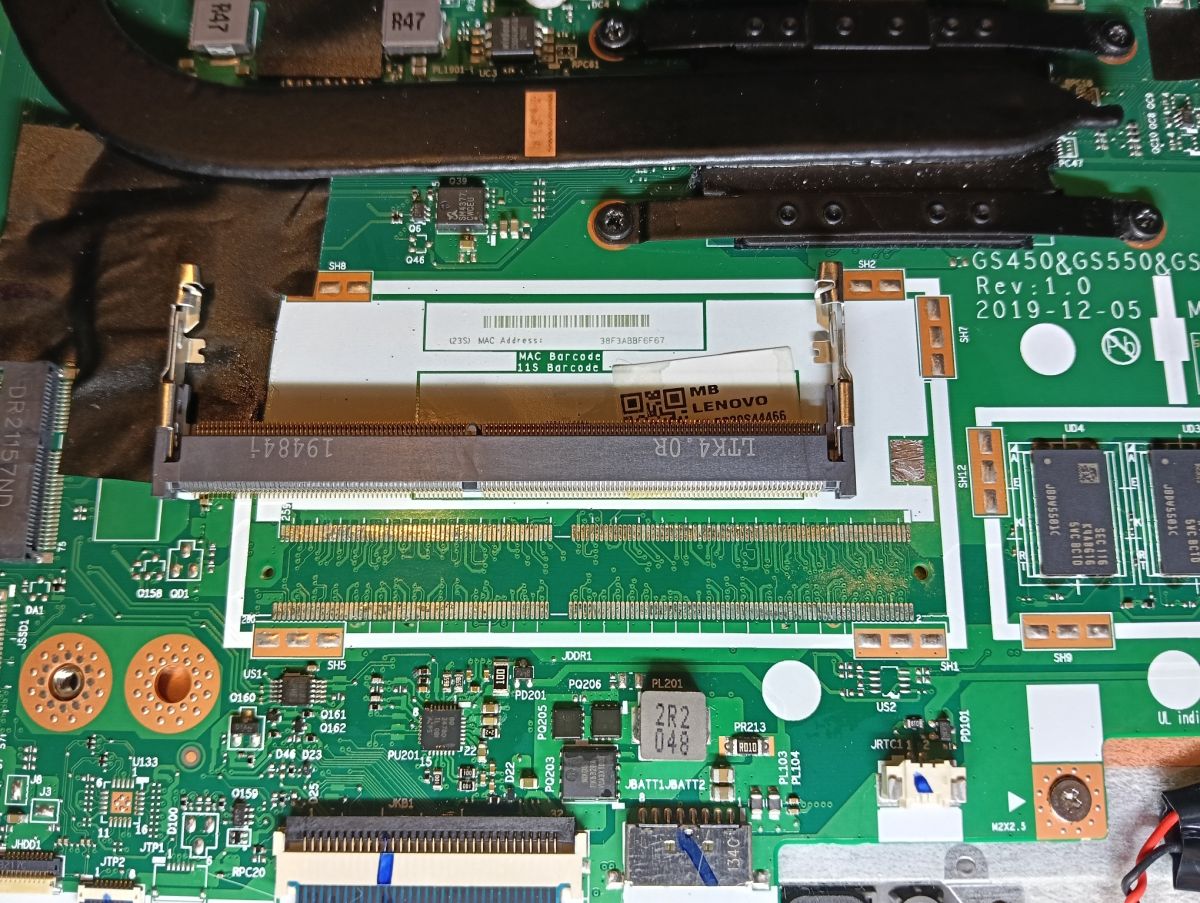

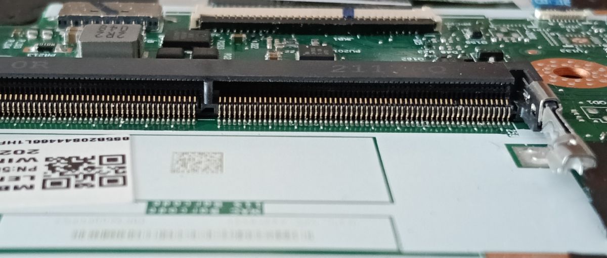

    Niestety, laptop już nie wstał. Używając przycisku NOVO tylko pika dwa razy, czyli sygnalizuje problem z pamięcią operacyjną RAM. Rozkręciłem i chciałem wyciągnąć kość pamięci aby sprawdzić i innym komputerze i wyszły takie kwiatki. Próbowałem wyprostować styk ale pękł.

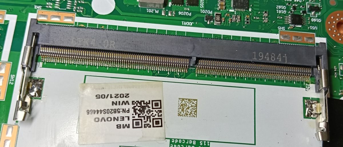

    Zastanawia mnie że po wyjęciu kości ram, też nie chciał się uruchomić na wbudowanej pamięci 4gb.
    Zbliżenie na slot RAM SO-DIMM na płycie głównej laptopa z widocznymi pinami i zatrzaskiem
    Niestety, sprawdziłem dziś i nie posiadam takiego gniazda.
    Z zakupem też chyba nie będzie łatwo.
    Gniazda zamówione u Pana Chińczyka, czekam.

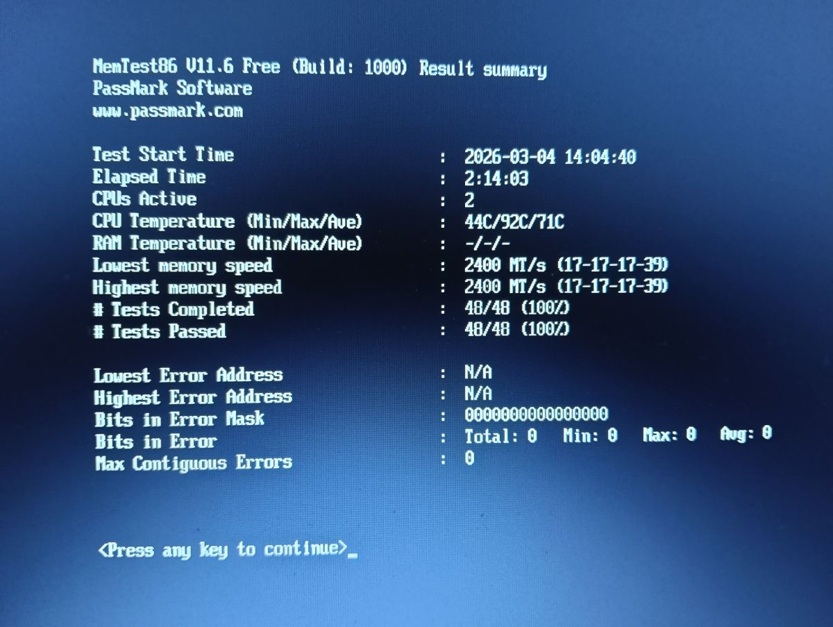

    Wczoraj przyszły gniazda i wziąłem się za wymianę, poszła sprawnie choć to mój pierwszy raz.
    Wgrałem na nowo bios i laptop uruchomił się od razu. Chodzi od rana i nic się nie dzieje, żadnych resetów, zawieszeń. Przeprowadziłem test pamięci programem Memtest86 który trwał około dwóch godzin. Nie znaleziono żadnych błędów.
    Mam nadzieję że to było tylko uszkodzenie slotu ram.
    Jeszcze raz Wszystkim Kolegom dziękuję za pomoc.
    Zbliżenie na płytę główną laptopa z trzema gniazdami RAM SO-DIMM i folią ochronną
    Zbliżenie płyty głównej laptopa z dwoma gniazdami RAM SO‑DIMM i etykietą Lenovo
    Zbliżenie gniazda pamięci RAM (SO-DIMM) na płycie głównej laptopa
    Ekran podsumowania MemTest86 v11.6 z wynikiem 48/48 testów zaliczonych i 0 błędów
